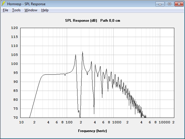

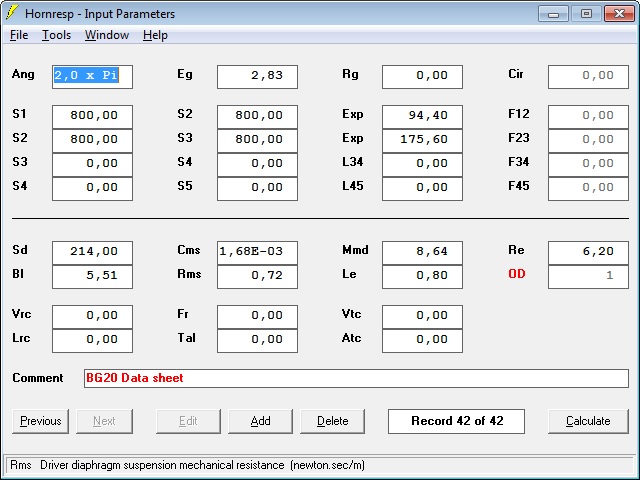

    Проходили Не один десяток прошек через Resp пускали. Конешно хотелось бы чего нибудь на тряпке... Но невпихнуть же невпихуемое... Даже автосабы есть на тряпке, например нашёл такой. Но нелезет гад
    Про сабовые с 18 наверное токлько. А знаете, и БГ 20 по даташиту в Respe так натянуть можно,почти до 30 в полочку.
    А ведь играть то небудет.
    С уважением, Robertas

    А зачем? ИГРАТЬ низко небудет. И у меня саб намечен "только" на 100 л.
    Bobby_ii, эта голова для мидбаса, ну просто не может она отыгрывать 30 или 40 гц. Когда повысил настройку с 39 до 45- намного веселей заиграла. Построю саб, настройку еще подниму.
