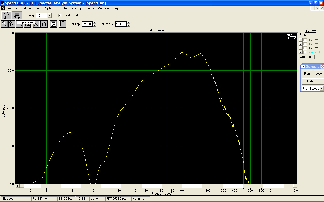

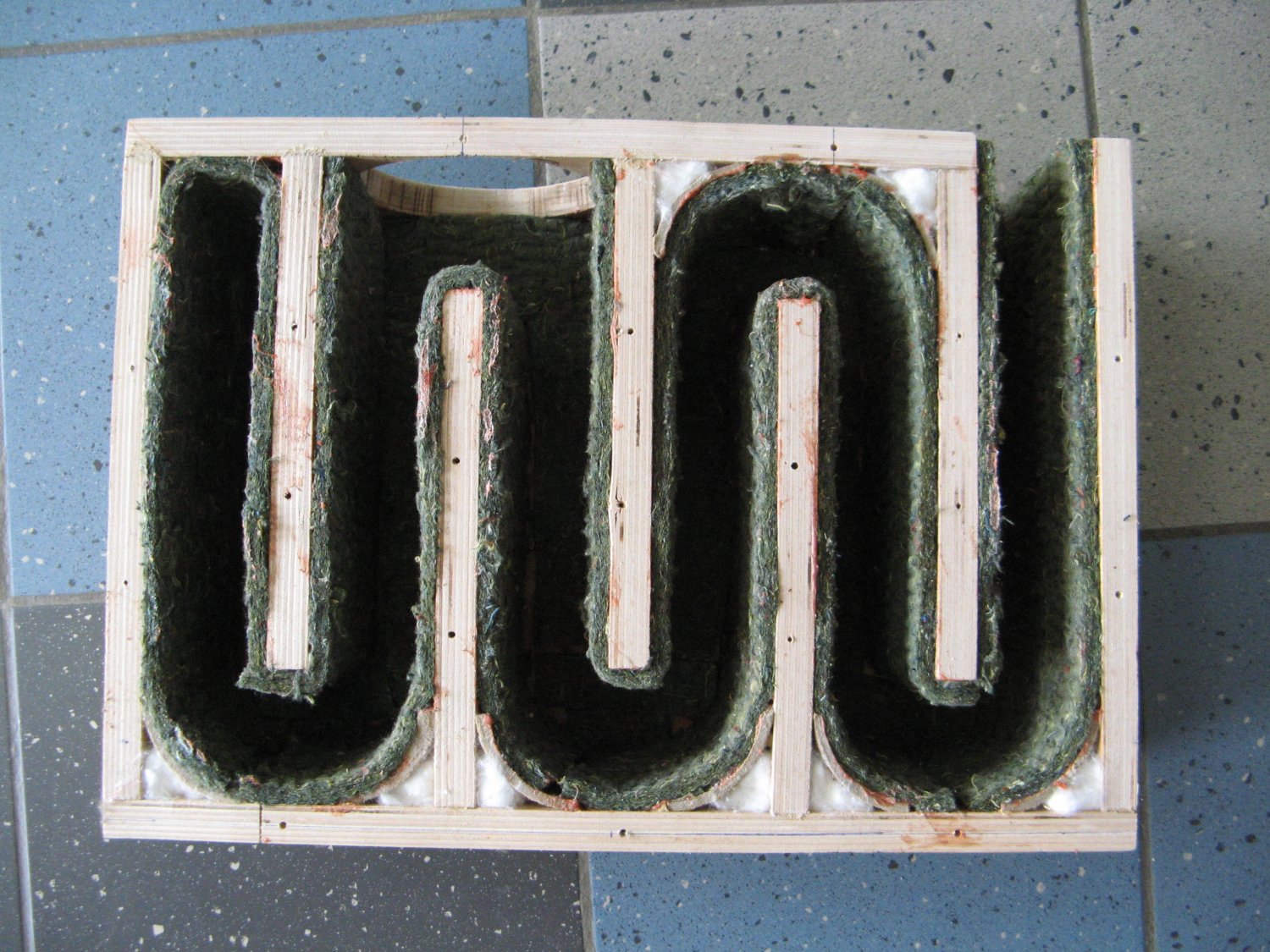

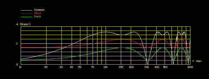

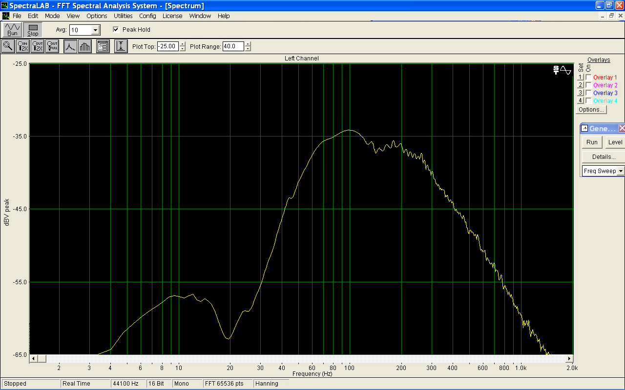

    Аватар для rogozhin
    28.01.2006
    4,886

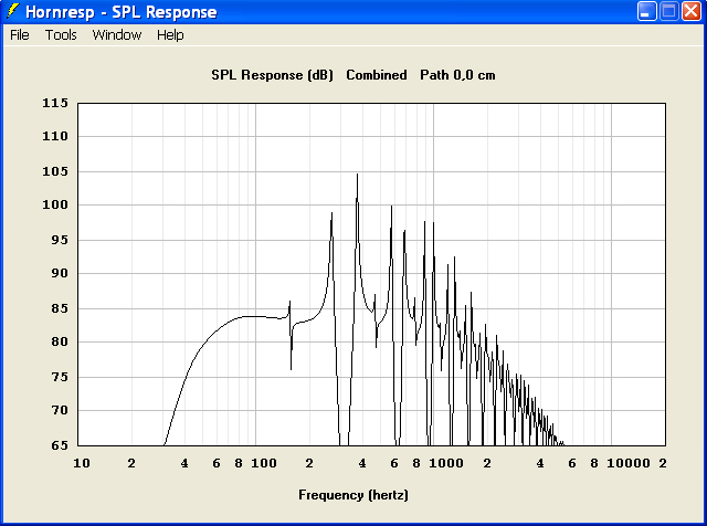

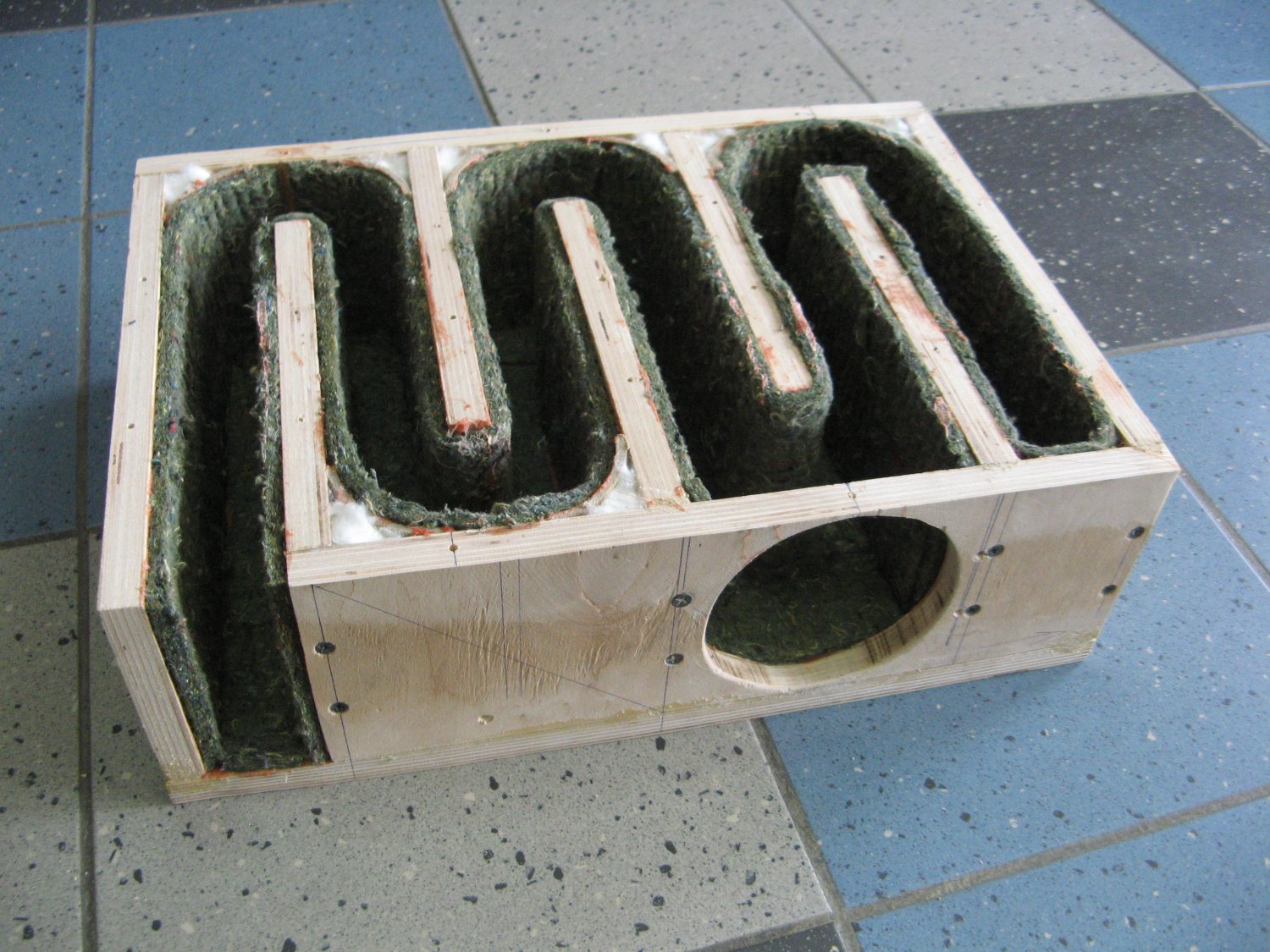

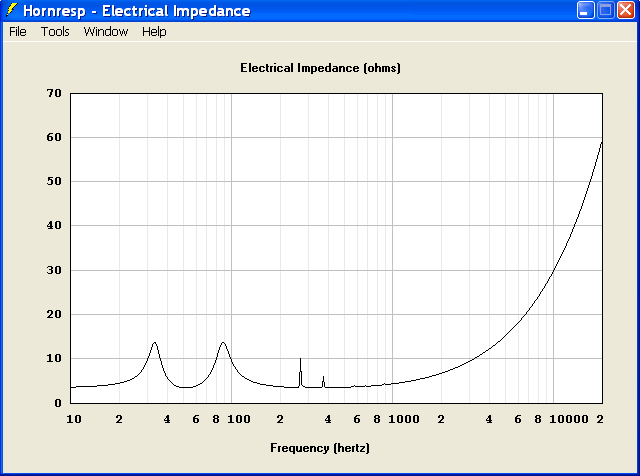

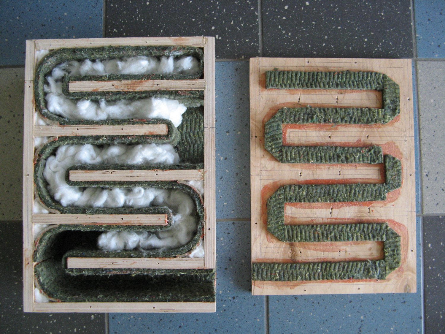

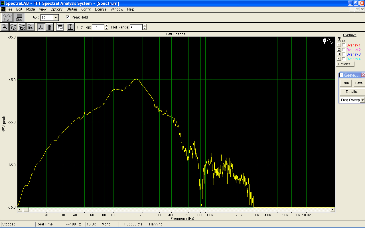

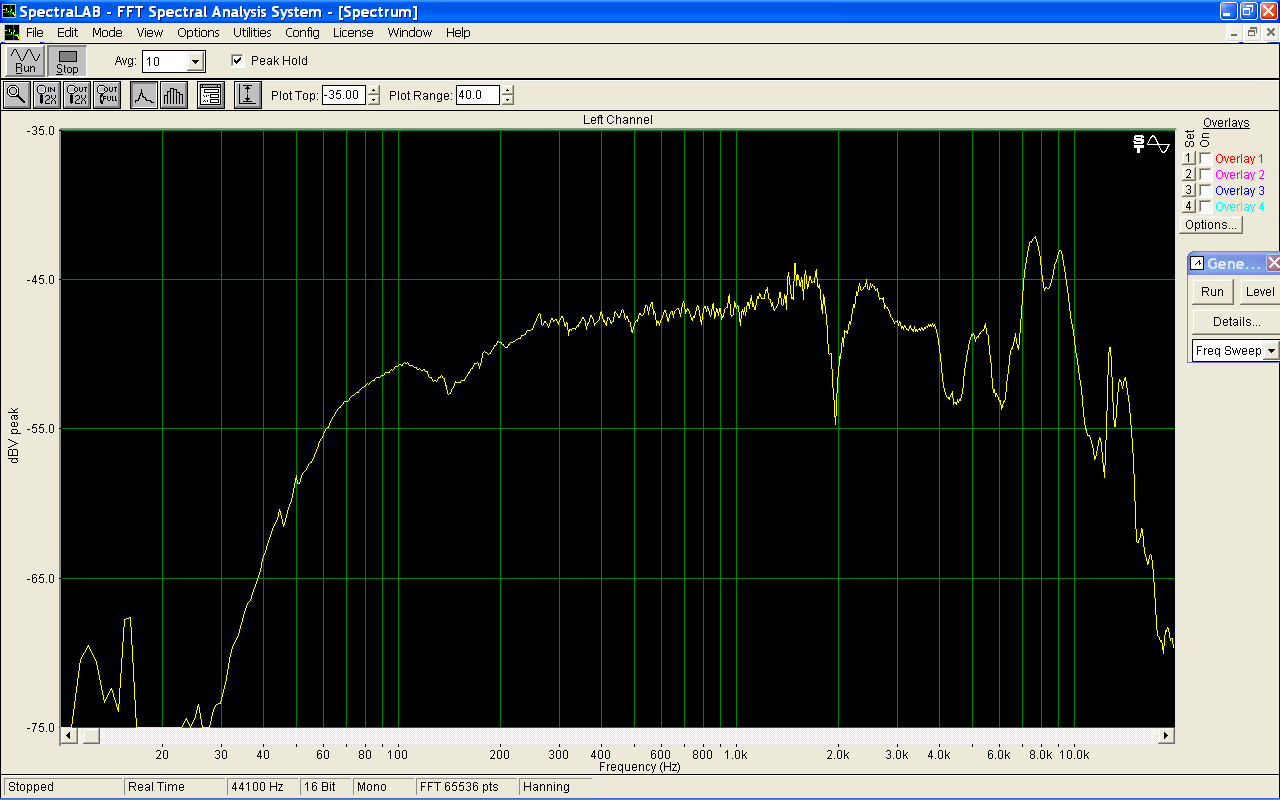

    Итак маленький лабиринт
    NOKIA LPT-130.jpg - чертеж корпуса
    - организация внутреннего оформления
    Untitled-44.jpg - расчетная АЧХ
    13 head full.jpg - реальная АЧХ, измеренная в ближнем поле вплотную к колпаку динамика, АС стояла на стульях по центру помещения, на максимальном удалении от всех стен
    13 near port full.jpg - излучение порта
    near port 13 100 Hz LPF.jpg - то-же самое, но АС включена через активный обрезной фильтр около 150Гц как сабвуфер
    sit floor.jpg - АЧХ в месте прослушивания при АС стоящей на полу, где-то в 60-70 см от ближайших стен, АС включена через сабвуферный фильтр. Хорошо видно моды помещения и то как удачно они дополняют нижний край АЧХ, не создавая лишнего подъема
    Как видим при удачном оформлении внутреннего пространства лабиринта никаких следов от модального забора не остается, СЧ портом лабиринта так-же не излучаются.

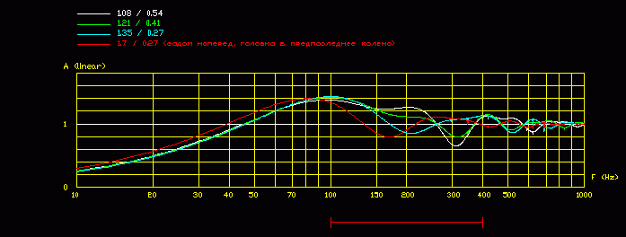

    Добрый Аватар для Gudronov
    10,353
    Во что выдала моя сырая прога. Y линейный, затухание 0, сложение векторное. Лабиринт 1600мм.
    Кстати, откуда берутся цики посреди лепестка у hornexp?
    Вторая картинка - позиционирование головки вдоль оси канала.
    Теперь остается только проинтегрировать все вдоль диффузора. Или диффузоров. Н-да...

    Аватар для rogozhin
    28.01.2006
    4,886
    Gudronov, не совсем понял в чем суть эксперимента?
    с уважением Александр
    10,353
    Rogozin, я хочу просто смоделировать поведение лабиринта не для "излучателя-точки", а для девайса, обладающего реальными размерами. Тем более, группового.
    "Деревянного" опыта у меня мало (хотя мечтаю о мастерской), лабиринтов я сделал реально 1, к тому же, как раз с двумя головками вдоль акустической оси. Все остальное - макеты на струбцинах.
    Скажу честно, "подглядываю" чужие АЧХ, чтобы понять, правильно ли представляю предмет. Буду уверен, что моя шняга считает правильно - предъявлю ее общественности.
    Последний раз редактировалось Gudronov; 28.12.2010 в 20:32.

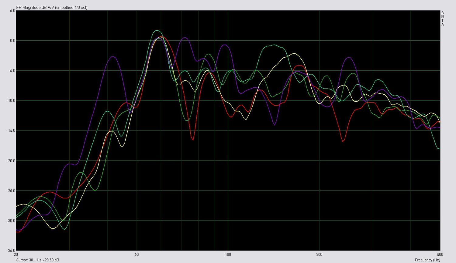

    Старый знакомый Аватар для Живой
    23.10.2007
    527

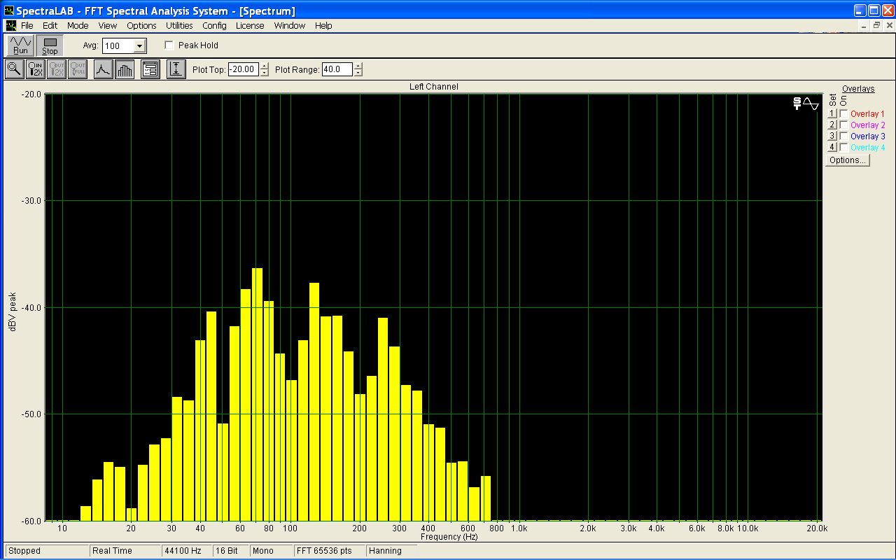

    Ух, как интересно. Стоять будет у стены, на ножках или колесах, ориентировочно по серединке. По частоте в идеале хочу дотянуть до 270Гц(моно - НЧ звено), но и до 80 тоже устроит, как саб.
    Комната: Д. 550 см., В. 285см., Ш. 414 см. По направлению 550см.: с одной стороны здоровенный дверной проём в остальную квартиру, с другой в половину стены окно.
    Немного потаскал микрофон и ящик 50л. с 75ГДН4 и ФИ назад по комнате. Сиреневая АЧХ - у стены, расстояние дина до пола сантиметров 10.
    Я так понимаю, есть большая разница, куда направить выход резонатора.
    Век живи, век учись - дураком помрёшь
    Аватар для rogozhin
    28.01.2006
    4,886
    Сиреневая это так как в жизни стоят АС? А это с места прослушивания АЧХ? Ну похоже что вот то вот на 40Гц это он и есть. Хотя высоковато почему-то для 22м2 У меня 40Гц в 12м2.
    Ладно тогда сейчас нарисую для полупространства и со спадом -10дб к 40Гц
    23.10.2007
    527
    Сиреневый - у стены, прямо в нее ФИ фигачит, это частота его настройки.
    Лучше насчитать на 22м2.
    Аватар для rogozhin
    28.01.2006
    4,886
    аа. тогда отбой Я и думаю высоковато как-то, скорее всего просто у вас тогда они не тянут туда где стояк. Он наверно герц на 30 или даже ниже.
