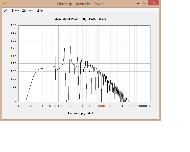

    только с полочкой ошибся- от 30 с небольшим

    Цитата Сообщение от uncleSE Посмотреть сообщение
    легко
    а почему вы привели параметры динамика одни, а в симуляторе другие ?

    Visaton W200-4 - и этот современный динамик тоже никуда не годится для ЧВР
    ну дык этот график вообще ни о чем
    при какой подводимой мощности?
    где график смещения подвижки?

    ну так что ? судя по вашим скринам - Xmax = 6мм - уверены что это правильное значение ?
    сильно другие?
    возможно моделировал с параметрами парного динамика, давно было дело, года 4 назад
    и не суть, параметры я скинул, вбиваешь и смотришь
    ну почему ниочём - это максимальный спл при подводимой мощности 20 ватт при условии что катушка не вылетает за Xmax.
    Ну хотите, вот вам все графики...
    уже лучше
    нашел таки подходящий в лабиринт динамик
    хотел бы поглядеть то же самое для В1354, график акустической мощности которого видел выше
    там тоже все прилично?

    Между прочем это в такой же степени касается вашего динамика - он самый обычный, в нём нет ничего такого чтоб утверждать что только он один годится, а остальные нет
    на мой взгляд "лабиринт" совершенно не подходит современным НЧ динамикам с приличной магнитной системой
    зато древним, типа совецкого 10ГД 30 Е, то что доктор прописал
    где я тут написал, что 10ГД 30Е необычный?
    где, что только он подходит?
    где, что остальные нет?
    передергиваем по привычке?
    из интернета, всё что смог найти
    очень похоже, что данные с 10 ГД 30Б
    общего у него с 10ГД 30Е только Sd, у них и магнитные системы разные и все характеристики
    даже частотка заявлена 40-5000 у Е и 63-5000 у Б, даже по ней косвенно можно судить о разнице в линейном ходе
    либо по аналогии с АСАлабовским 2006.4, при заявленной от 38Гц, Хмах 14 мм по памяти
    В фи он на эти 105 дБ выйдет при вдвое большей подводимой мощности - вам от этого легче станет ?
    странная логика
    странная логика
    ты в сторону не уводи, твоё утверждение по поводу негодности современных динамиков опровергли и доказали графиками, а от тебя тока писанина.
    представим, что появился на руках хороший такой средничек, который просит от НЧ звена не 105, а 107 Дб
    вот это вот каким боком
    тут
    тут
    не только я один это вижу - все видят что вы написали.
    Попробуйте опровергнуть эту информацию. - то что у вас по аналогии с АСА - никому не интересно.
    20 ГДН-1-8 (10 ГД-30Е-32)
    Изготовитель: Бердский радиозавод
    Назначение и применение: для установки в закрытые АС второй группы сложности и работы в помещениях.
    Технические характеристики:
    Эффективный рабочий диапазон частот: 25 – 5000 Гц
    Неравномерность АЧХ: 14 дБ
    Чувствительность: 86 дБ
    Номинальное электрическое сопротивление: 8 Ом
    Частота основного резонанса: 25 Гц
    Номинальная мощность: 10 Вт
    Долговременная мощность 20 Вт
    Полная добротность: 1,0
    Эквивалентный обьём: 60 л
    Вес: 2,1 кг
    Низкочастотный динамик с неэкранированной магнитной цепью. Круглый. Корзина изготовлена из алюминиевого сплава под давлением. Магнит кобальтовый.
    Магнитная система:
    керновой магнит марки М28РА180, размером 110х45х16 мм;
    керн диаметром: 39,8 мм;
    верхний фланец диаметром: 42,8 мм;
    высота воздушного зазора: 7 мм;
    радиальная ширина воздушного зазора: 1,46 мм;
    индукция в зазоре: 1,46 Тл.
    Подвижная система:
    звуковая катушка намотана проводом марки ПЭТВ-1 диаметром 0,2 мм. Намотка двухслойная, общее число витков 93, в первом слое 48 витков, во втором 45. Высота намотки 11,3 мм, оммическое сопротивление 7 Ом. Каркас ЗК изготовлен из бумаги марки К-120Н толщиной 0,12 мм. Высота катушки 23,8 мм, её внутренний диаметр 40,3 мм, внешний, вместе с намоткой – 41,8 мм;
    диффузор конической формы с криволинейной образующей из бумажной массы с пропиткой.
    подвес тороидальной формы из резины.
    центрирующая шайба из ткани с пропиткой.
    колпачок сферической формы с отверстием в центре из ткани или полностью из ткани.
    ---------- Сообщение добавлено 09:01 ---------- Предыдущее сообщение было 08:56 ----------
    странная логика
    что конкретно будешь делать?
    ваять ФИ или менять НЧ динамик?
    То что там что-то где-то появилось - не повод сразу пихать его в АС - динамики нужно подбирать осмысленно.
    А вообще, средники легко гасят аттенюаторами - обычное дело.
    вы сами поняли что означают цифры 105 и 107 ? - это не чувствительность, - на секундучку.
