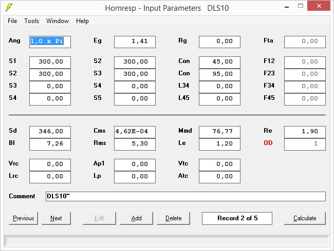

    доброго дня всем.
    Есть голова 10":
    Fs, Гц 26,1
    Vas, л 78,9
    Qts 0,398
    Qms 2.49
    Qes 0.474
    Re 1.9
    Bl 7.26
    Sd 346
    X-max +/-9
    Задача построить саб для дома в основном танцевальный. Загнал его в хорнресп, покрутил повертел, озадачился частотой на какую считать, потому как нормальная полка начинается от 2,75м длинны канала, что должно соответствовать 31 Гц не совсем дискотечно и полка уходит вниз практически до 39Гц, а комната в которой будет все играть имеет Fрп:35,7/21,4/63Гц. По заветам Рогожина дабы избежать стояка комнаты надо чтобы было падение АЧХ -10дБ на этих частотах, соответственно этого падения там не будет. Т.е. в реале в этой комнате будет на 35.7 и на 63 Гц подъем/"стояк" или я не прально вник в суть?

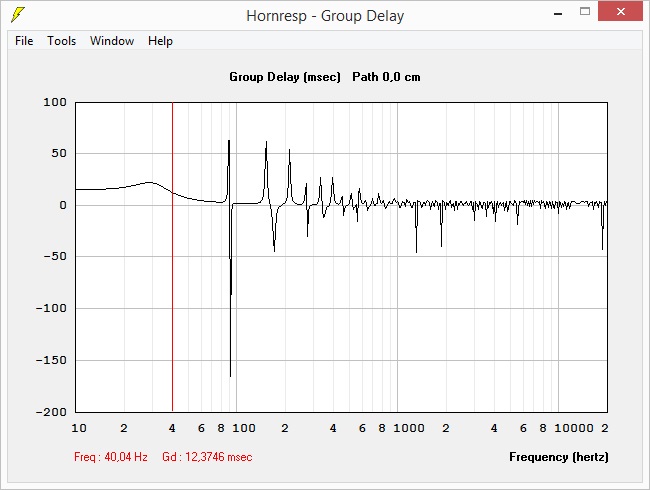

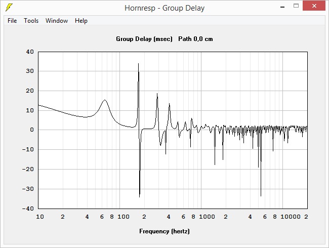

    Если двигать до 62Гц вылазит горб говорящий по Рогожину об излешней площади порта, но как её не уменьшай АЧХ ровней не становится... как быть? или для мидбаса это норм? тогда задержка более красивая выходит...
    Подскажите пожалста.
    Нет. Это говорит только лишь о высокой настройке.
    Большая площадь - это когда настроено на fs, и горб там же находится. Седлообразная АЧХ получается.
    Это не задержка, это производная от фазы, на неё смотреть вообще не нужно. Сколько можно писать что это миф.
