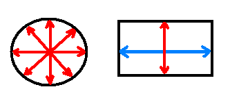

    ***Здравствуйте коллеги!
    Никогда не обращал внимания на лабиринты, но На последней выставке Хай-Фай Шоу услышал систему на акустике PMC. Очень понравилось. Мне никогда не приходилось слышать подобный бас от 16 см-го динамика. Для меня это было маленьким открытием. Сейчас активно читаю про лабиринты и их расчет. Возник вопрос... с учетом обладания ЧПУ фрезера пришла в голову мысль. А имеет ли смысл исполнить весь ход лабиринта в виде идеальной трубы с площадью равной площади диффузора басовика? Или это уже чрезмерно? Думается мне что количество паразитных резонансов в такой трубе будет минимально.
    Спасибо!
    Олег
  13. #3112
    11,132
    В зависимости от динамика, эта "площадь трубы" должна быть или больше, или меньше "площади динамика". Но может быть и равна.
    Сечение лучше не круглое, а прямоугольное в "золотом сечении" (соотношение сторон такое), или треугольное.
    ***Ну как я понял из чтения, золотое сечение (аообщем-то это не панацея) выбирается именно для того чтобы снизить ненужные резонансы, но почему тогда все же НЕ ТРУБА. Параллельных стенок НЕТ.
  15. #3114
    11,132
    потому, что ты придумал лишь бы выдумать, ты что, ожидаешь, что будет громче?
    делай... я и не такое с окна на улицу выбрасывал.
    так у тебя 2 мелких резонанса, а так будет один сильный
    Есть, одна сплошная "параллель" со всех сторон.
    Во-вторых, конкретики от вас, я не увидел никакой по заданному вопросу
    Конкретику вам дали, что и как надо делать, в #3112. И похоже, влияние геометрии на резонансы вам следует подтянуть, подучить.
