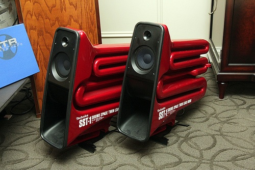

  4. #2523
    С просторов интернета.

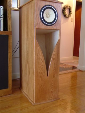

  5. #2524
    Понравилось.
  6. #2525
    Добрый Аватар для Gudronov
    10,367
    Классика TQWT, в первый раз такое вижу, изящно и толково.

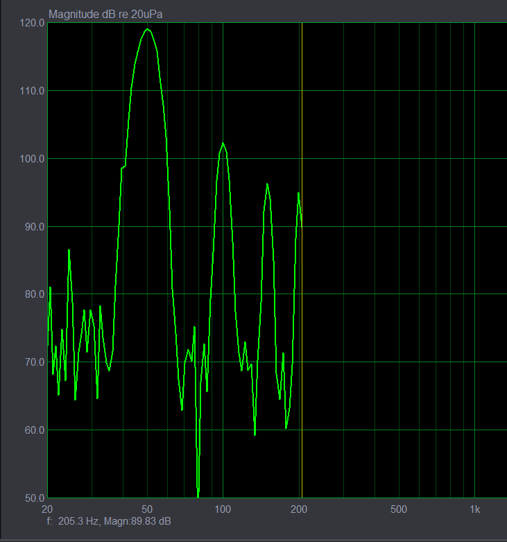

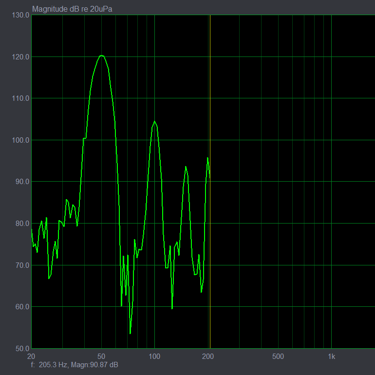

    Напилил и собрал своими, как выяснилось кривыми, руками сабик на Mag m1805:

    Комната хрущевка 3,5х5 приблизительно. Микрофоном намерил горбы на 50 и 100 Гц, думаю это комната. На слух не сильно заметно. Чем можно подавить, кроме эквалайзера, режектор, наполнение?
    с одного метра на уровне между динамиком и портом Нажмите на изображение для увеличения.
ID:	245858 с двух метров в середине комнатыНажмите на изображение для увеличения.
  8. #2527
    Аватар для rogozhin
    28.01.2006
    4,886
    Roman_01, нужна оклейка. Без нее звук не корректен.
    с уважением Александр
  9. #2528
    10,367
    Картинка какая-то нереальная, плюс - такое не может быть незаметно на слух. Кажется мне, что-то не так с измериловкой.
  10. #2529
    16,491
    Roman_01, на графиках это точно не ачх саба - это некорректные измерения.
    Попробуйте измерить в нескольких см от панели - микрофон напротив перегородки между дином и портом.

    котег Аватар для _Сам_
    04.05.2010
    ☂☂☂Питер☂☂☂
    2,305
    а я думаю, это индустриальные 50 Гц попадают на микрофонный вход и доводят его до насыщения (синусоида с обрезанными плоскими вершинами), что порождает гармоники 100, 150, 200 Гц и т.д.

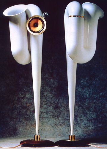

  13. #2532
    Аватар для rogozhin
    28.01.2006
    4,886
    Тано, это какой-то хитрый рупор. Вряд-ли революция, но послушать конечно было-бы интересно.

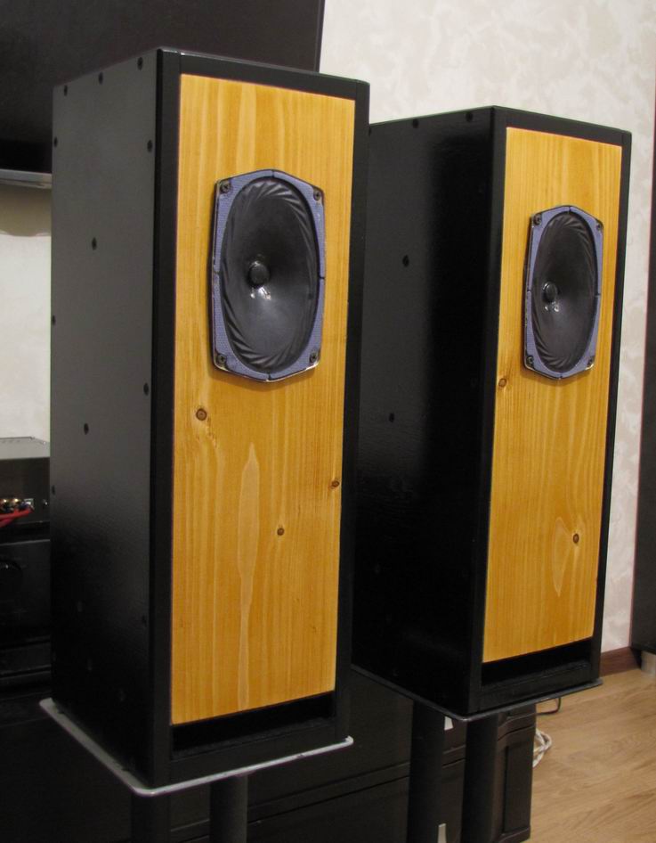

  16. #2535
    Частый гость Аватар для Dimtan
    12.10.2007
    Югра
    339
    Приветствую! А можно применить в лабиринте небольшой ШП динамик - 5гдш3-8? Овал, дифузор 15х9см, с большим феритовым магнитом. Понравилась его разборчивость, детализация в звуке. Слушал на щите. Достаточно широкий диапазон, ВЧ даже достаточно, НЧ также неплохо выдает. Но хотелось отдачу по НЧ немного усилить за счет лабиринта. Fs и добротность ещё не замерил, попробую завтра.
    Замерил: Fs- 90гц; Qts- 1.2 .
    Про лабиринт, я конечно преувеличил, но в TL с небольшим сужением канала попробую.
    Сделал TL - нормально для такого динамика: http://www.youtube.com/watch?v=wcySvD1axH8
Название:	Полочники на 5гд&#.jpg
    Последний раз редактировалось Dimtan; 09.11.2015 в 22:18. Причина: дополнение
  17. #2536
    Добрый вечер, Валерий! 50+100, сечением 800.
    Большое спасибо, Александр! Буду делать с тремя поворотами.
  18. #2537
    Аватар для rogozhin
    28.01.2006
    4,886
    Karabass, уделите внимание внутренней обработке. Это основа всего в лабиринте. Особенно ШП.
    ---------- Сообщение добавлено 21.45 ---------- Предыдущее сообщение было 21.44 ----------
    Теоретически! Но корпус будет крупный. Снимайте полные ТС - посчитаем.

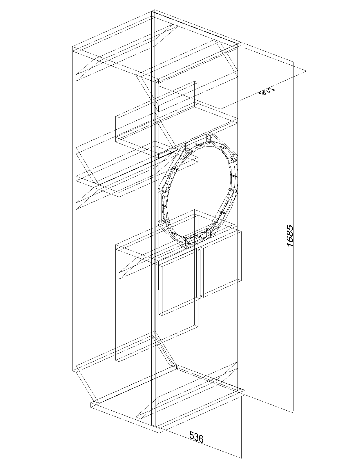

  19. #2538
    04.02.2010
    2,226
    А если делать очень широкую морду баффл в конструкции "6 загибов"? Не будет "побочных эффектов"? У меня есть мысль ЧВЛ на 15" с шириной АС 670мм (под рупор на СЧ).
  20. #2539
    Для начала соберу макет из ДСП, и поиграюсь с обивкой войлоком и заполнением синтепоном. Пора порвать пасть льву !( большая мягкая игрушка)
  21. #2540
    16,491
    Я подозреваю что идеальный канал - с соотношением сторон квадрат, прямоугольник, круг. Но не щель. Конечно щель тоже будет как-то работать, но наверняка будут расхождения с симуятором.
    Плюс к этому - не уверен что 15" удастся сделать с 6 загибами. Примерно уже прикидывал эскиз ?
