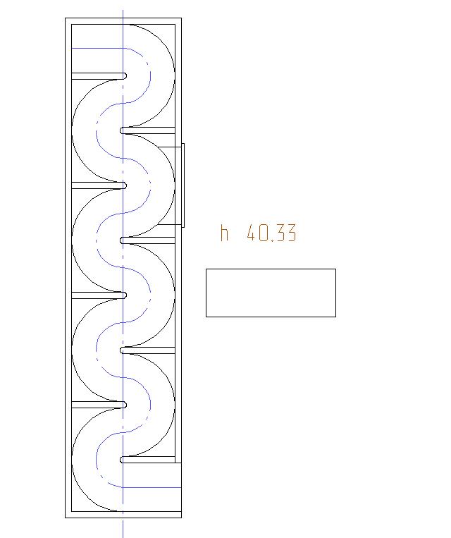

    Фантазировал на тему стройного двуполосого лабиринта.Получилось вот так примерно.Насколько конструктив совместим с жизнью?Нажмите на изображение для увеличения.
    почему нет

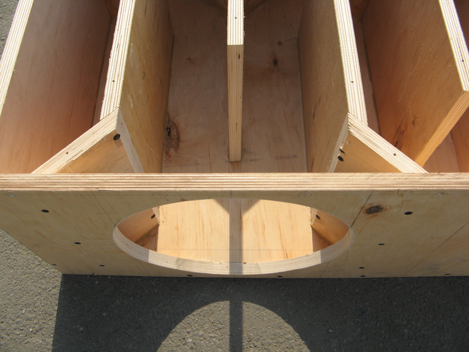

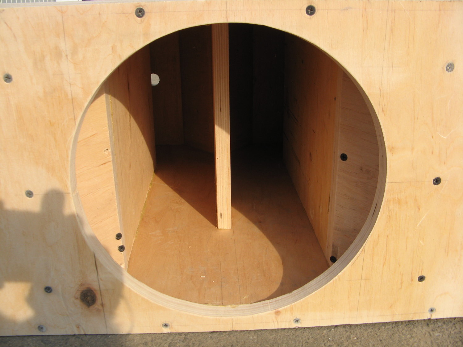

    Немного фотографий:

    Небольшой достаточно агрессивный сабвуфер с подвижным мясистым басом и даже некоторым "панчем".
    Александр в который раз приятный инженерный момент завести дин под 45 скосы это мысль!
    но насколько я вижу у тебя совсем не золотое сечение

    басит неплохо....прикольно....звук мощный...но с мидбасом не очень....80-90 совсем плохи..... но он везде так играл этот дин. Жена с такой махиной домой не пустит.... просто собрал пробный ящик...но грает очень уверенно и неплохо....
    куда второй горб импенданса попадает?
    золотое, но 1:2,6
    пробуй аккуратно заполнять канал за головкой
