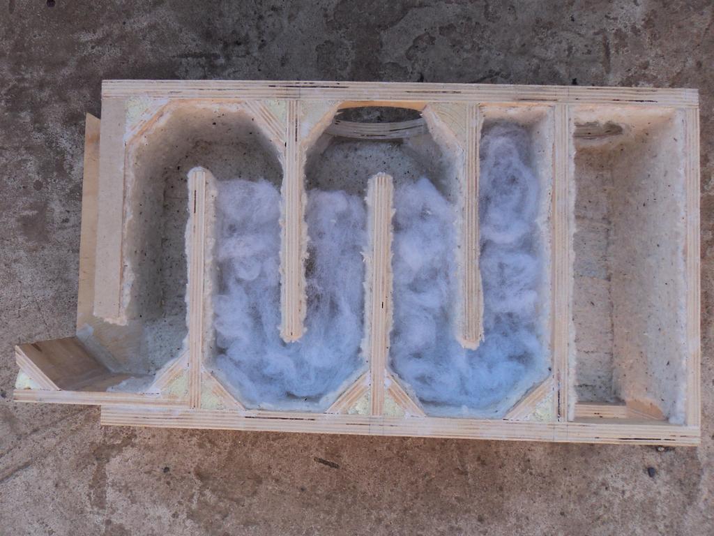

    Финальный снимок перед завинчиванием боковой крышки. Перед зад, бока - пятнашка, перегородки - десятка. Самое нижнее колено стилизовано под подставку, как будто бы корпус на подставке стоит. Для экспериментов с кол-вом заполнения не хватает времени, хочется побыстрее сделать и слушать.

    16,487
    diman_dda, слишком много синтепона.

    Ок, половину массы убрал, что осталось равномерно распушил.

    С последним коленом не совсем ясно, пол и колонка будут образовывать последнее колено?

    2,126
    Конечно же нет . Пост 2292, там чертеж https://forum.vegalab.ru/showthread....=1#post1927036
    Может оказаться что и этого будет много, тем более система 3-х полосная, бояться середины из выхлопа не стоит.
    Я бы дальние концы синтепона подвязал ниткой чтоб потом, когда потребукется его извлечь, открутить басовик и дернуть за эти нитки. Синтепон очень сильно сжирает бас в лабиринте, если быть точнее уменьшается добротность и эффективность.

    Спасибо. Я еще немного убрал, осталось совсем мало. Merstan, вот так .
    Все дума-думал над этим Вашим комментом.
    Вот посмотрите пост: https://forum.vegalab.ru/showthread....=1#post1890437
    По ощущениям там синтепон аж утрамбовывал автор-Рогожин.
    Или там динамик более сильный употреблялся?
    Как Вы смогли понять, что синтепона много?
    (Вопрос не праздный. Я сейчас с этим делом играюсь в своем ЧВЛ мидбасе - на первой фотке виден синтепон в порте)
    А вот если у меня мидбас в 4-х полоске, то есть в диапазоне 60-400 Гц, причем на 400 режется крутыми фильтрами, то может мне вообще синтепон не нужен?

    Скорее всего, отталкивался от результатов этого эксперимента с набивкой, ссылка https://forum.vegalab.ru/showthread....=1#post1905285
    Там у Максима Визатоны 5". У меня Файталы тоже 5". Скорее всего, на 5" малышей кол-во набивки оказывает большое влияние.

    bondar100, прикинул из совственного опыта, вообще надо пробовать, с измерениями воотще всё хорошо видно как колличество синтепона влияет на уровень суб баса, расчётный уровень будет только при отсутствии, если набить как на фото, то 6 дб точно потеряется.
