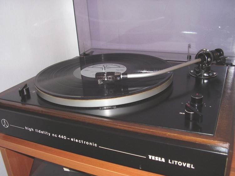

    Добрый вечер. Задался целью найти вот такой шелл на свою вертушку. Длинна 50 мм . Диаметр стыковочного узла 7мм , его длинна 6 мм . Из реально доставаемых и стандартных что может подойти? Тонарм Р1101 Tesla Supraphon NC440 .

    Я понимаю что хватает, но подойдет ли стыковочный узел? Варианты SME не подходят как по диаметру так и по длине стыковочных лапок.

    Заграница нам поможет. Предложили похожий шелл только из пластика от филипса . Пойдет? В смысле материал ,насколько лучше или хуже металла ?

    Мучаться всю оставшуюся жизнь с нестандартным хвостовиком довольно обидно.
    Может быть Вам попробовать заменить ответную часть на SME-совместимую и накупить сразу кучу замечательных стандартных 10-и доллоровых шеллов ?!
    Это должно быть не трудно, в большинстве случаев он к трубке тонарма снизу двумя винтиками прикручен:

    Диаметр этого стандартного шелла какой? SME- ный больше по диаметру чем мой , и корячится с заменой на такой я не хочу . Тонарм Р1101 ставился в 70 е годы вроде на некоторые Ленко. Вот и буду искать похожий. Из Германии предложили шелл от Филипса , очень похожий но пластик . Сейчас изыскивают в металле .

    "Папа" у SME-шелла имеет диаметр 8 мм. и длину около 10 мм. (вместе со штырями - 11 мм.), расстояние между штырями - квадрат 3х3 мм. Разница не велика, может быть Тесловскую "маму" удастся доработать?
    Но всё таки проще найти трубку от тонарма с настоящей SME-мамой и пересадить этот разъём на трубку от Теслы. В большинстве случаев встречается 9-и миллиметровая тонкостенная трубка, у Теслы кажется такая же. Так что разъём встанет на неё без труда, ну а в него, соответственно, и все стандартные шеллы.

    killhumax, у вертушки на третьем фото явно слишком короткий тонарм. Или его установочная база слишком велика. Но база, похоже, не регулируется. Может шелл не "родной"? Короткий какой-то...

    Тонарм 100% родной! Установочная база 216.7мм.Рабочая длинна 233мм.Угол коррекции 22.41*. Под этот тонарм сделал сам установочный шаблон. Пришлось пропиливать на шелле прорези . База ,да не регулируется . VTA настроить можно. По массе тонарм скорее всего средне тяжелый .

    Нашёл на другом форуме сообщение от человека, у которого случайно оказалось то, что Вы ищете, и оно ему, судя по всему, совсем не нужно.

    Все шелл подошел как родной! Огромное спасибо listener!!! и consumer17.
