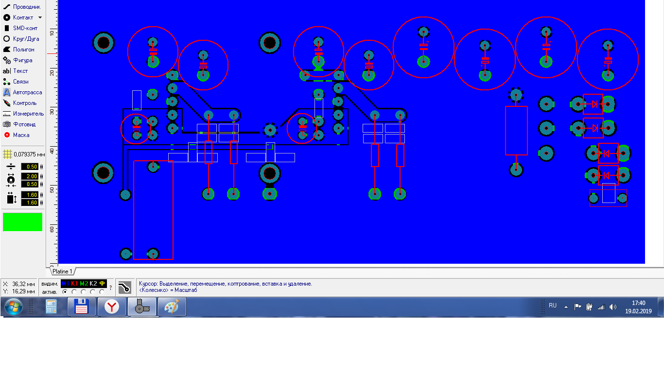

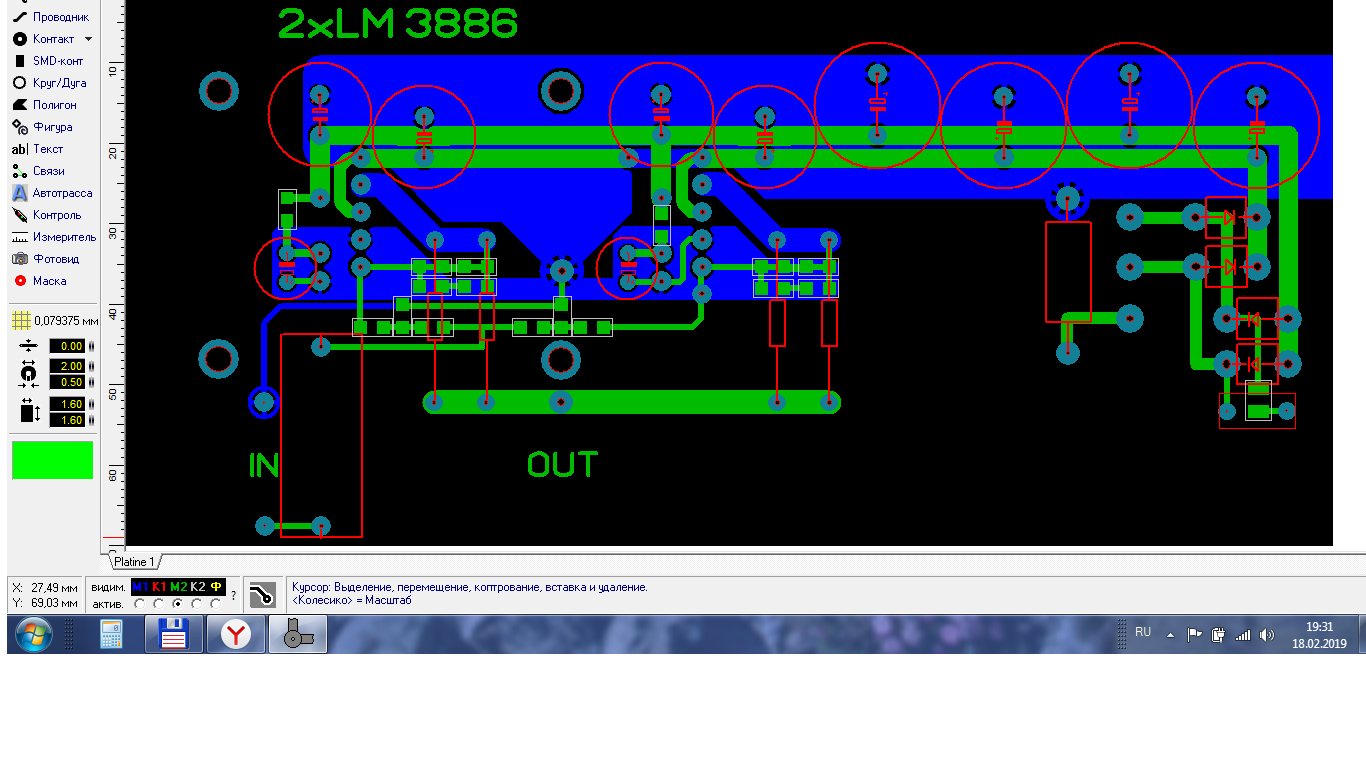

    Основная проблема в том, что и две 3886 "малаватабудет", и лучат там не только дорожки, но и сами корпуса литов.
    А почему 2хLM3886 "малаватабудет" , +-35В и 100Вт. на 4 Ом или это субъективно воспринимается что не хватает?

    По умолчанию Re: Усилитель на LM3886\LM1875 по схеме dekko
    Вот еще одна попытка Нажмите на изображение для увеличения.
