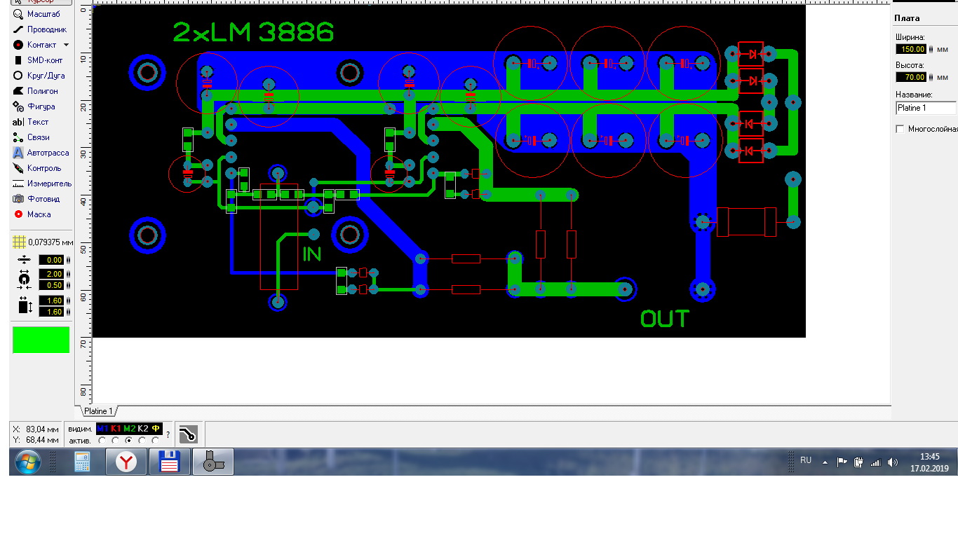

    По умолчанию Re: Усилитель на LM3886\LM1875 по схеме dekko
    А если так.Нажмите на изображение для увеличения.
    Конденсаторы питания не должны "висеть на веревочках". Дорожки надо вести непосредственно к выводам конденсаторов и от них.

    Цитата Сообщение от volody62 Посмотреть сообщение
    А если так.
    Земля выхода выведена не верно. Нужно брать как можно ближе к земляным выводам тех конденсаторов, с которых берется питание на усилитель дабы уменьшить площадь контура. Землю сигнальную в свою очередь нужно брать с земли выхода. Схематически выход тоже не очень хорошо организован, после выходных резисторов нужно заводить ООС, иначе будет выходное сопротивление.

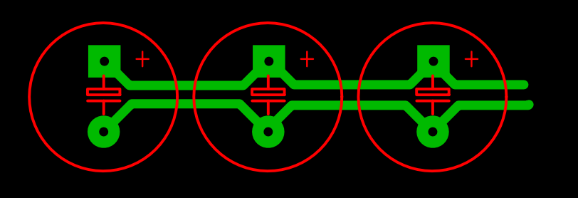

    А если так.
    Лучше так как на рисунке, тогда ток будет идти непосредственно через конденсаторы, а не "мимо" них, ну и за счет сближения дорожек площадь контура сводится к минимуму.
    Владимир правильно написал.

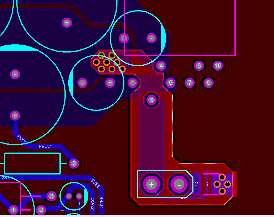

    А если еще так?Спасибо всем за помощь.Нажмите на изображение для увеличения.
    уже лучше, очень близко к одной из пробных версий
    А что ещё можно подправить?Может силовые дорожки сделать шире?
    Да. Можно еще одну из сторон (где меньше дорожек) залить полигоном со всю плату. Цельные и обширные полигоны прекрасно поглощают магнитные наводки в непосредственной близости от себя. Электростатические тоже поглощают если соединить с землей. Или так - синий слой сделать сплошным и подключить к нему только силовые выводы - питание, электролиты, выход. Возможно местами сделать разрезы. А слабосигнальную землю сделать в зеленом слое начав ее от точки подсоединения земли нагрузки. И все же, НЧ-ветвь ООС лучше бы включить после балластных резисторов. Мои субъективные ощущения говорят, что даже небольшое выходное сопротивление может сказаться на звуке при работе на многополосную систему...
