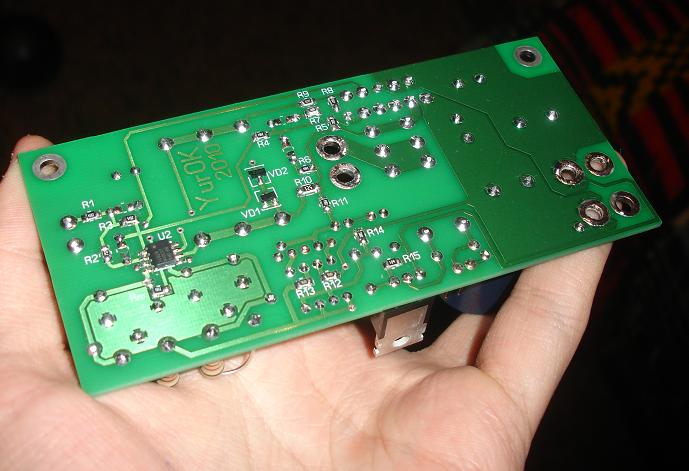

  7. #86
    Аватар для YurOK
    10.05.2008
    г.Курск
    31
    494
    По умолчанию Re: Усилитель на LM3886\LM1875 по схеме dekko
    плату я таки отмыл! Сначала зубной щеткой, а потом стирал белёсый налёт тряпочкой: долго, но оно того стоило=)
