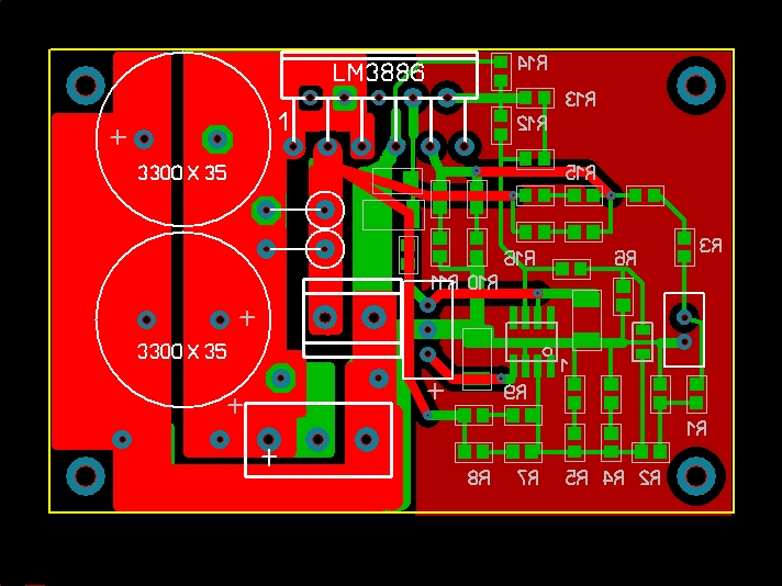

    Новичок Аватар для x-p-m
    25.08.2009
    Каменск-Шахтинский
    По умолчанию Re: Усилитель на LM3886\LM1875 по схеме dekko
    Красиво нарисовал когда соберешь ?
    Вот еще попалась не знаю кто автор и собирали ее вообще LM3886min.rar
    Ерундистика, в частности питание так разводить совсем не стоит
  21. #60
    Завсегдатай Аватар для dekko
    05.04.2006
    5,951
    x-p-m, это похоже на схему Ника, в версии лайт
