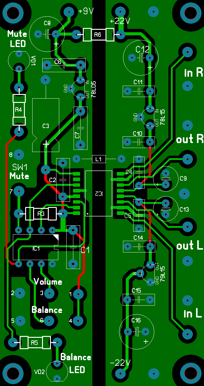

    По умолчанию Re: PGA2310/11, как её готовить и как её есть :)
    Вот решил выложить ПП,на которой сбирал регулятор на микрухе PGA2320.
    Схема и прошивка от Александра Трреса.
    Использовал PIC12F675,версия прошивки-full.
    Может кто найдёт какие-нибудь "косяки" в моей разводке? А то вдруг действительно из-за конструктива у меня проблемы с PGAшкой?
    Цитата Сообщение от nerv Посмотреть сообщение
    Я вполне доверяю Вашему мнению. А чем была запитана PGA (от какого стабилизатора)? У меня - аналоговая часть от 7815/7915,цифровая от 78L05. Может для PGA нужен малошумящий стабилизатор ?
    317 337 цифра 7805
    http://www.diyaudio.org.ua/blog.php?u=94&b=37 вид на монтаж
    схема честно утянута у алекса http://altor.sytes.net/Articles/Vol_...control_1.html раздел "LM4780 (LM3886) в инвертирующем включении)" единственное отличие управление сделано на тини45 и только по ДУ
