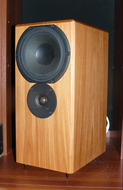

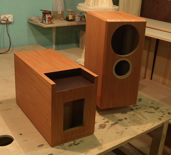

    Это вы избретаете то, что на фото в п.87?
    https://forum.vegalab.ru/showthread.php?t=21714&page=9
    Вот еще фото лучшего разрешения:
    ibavr, ещё вот здесь хорошо видно.

    Фаски у саба... впечатляют
