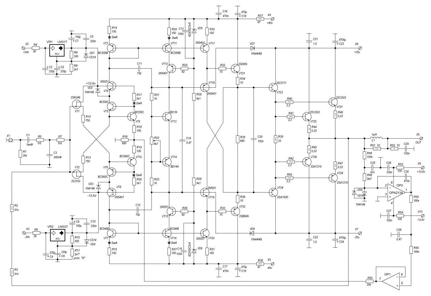

    На просторах DIY audio совершенно случайно была обнаружена вот такая схема, довольно интересная. Оригинал статьи здесь: http://www.diyaudio.com/forums/solid...rcuit-amp.html . Привожу оригинал схемы и нарисованную в более читабельном виде. На основе усилителя А.Янкевича и Д.Роланда М-9 Vektor18 предложил новую реализацию схемотехники А.Янкевича с очень хорошим звучанием https://forum.vegalab.ru/showpost.ph...&postcount=127 Добавил фотографию ПП, схему и архив усилителя Vektor18 Собрано два канала усилителя Vektor18 звук получился очень прозрачный, детальный, с великолепными сценическими образами. Искажения на 1кГц составили 0,0034%, спасибо за измерения tsf54. Рекомендую! Добавил ПП на радиатор https://forum.vegalab.ru/showthread....l=1#post964065
    P.S. Питание +/-15в должно быть обязательно стабилизировано, от качества этого питания сильно зависит качество звука. Применять можно 7815, 7915 и далее более качественные микросхемные стабилизаторы.
    Рекомендуется добавить местную ОС: с выхода УН (коллекторы транзисторов Т12, Т15) поставить два сопротивления номиналом по 1мом на вход (базы транзисторов Т1, Т2). Улучшение звучания гарантируется! Изменения в ПП внес и выложил под номером 1.1
    С усилителем желательно использовать буфер для лучшего согласования с источником сигнала. Схему буфера приложил, рекомендуется установить подстроечным сопротивлением ток в токовых зеркалах 2мА, также добавил ПП буфера с регулятором громкости.
    При первом включении сопротивление подстроечника тока покоя выходных транзисторов должно быть максимально. Отзыв о прослушивании усилителя krulfa https://forum.vegalab.ru/showthread....=1#post1213327

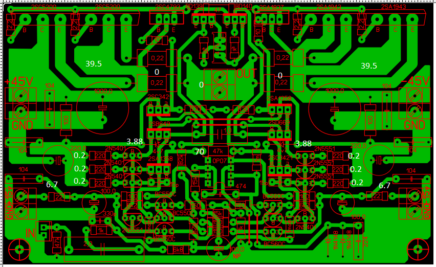

    Коллеги, всем привет!
    Требуется помощь.
    Усилитель собран на печатке вектор 18 1.1 из шапки.
    Картинка в прицепе.
    Несколько лет отработал нормально.
    Потом в одном канале появилось что-то по звуку напоминающее перегруз.
    Стал пересаживать его в другой корпус, провел небольшие измерения.
    Ток покоя выставлен 70ма (30мв на паре резисторов).
    Напряжение питания 44в. Питание входной части организовано через резистор и стабилитрон от основного.
    Спустя некоторое время после включения ток покоя падает почти до нуля, напряжение входной части просаживается до 8в.
    Это происходит с разным интервалом после подачи питания.
    В чем может быть причина?

    Старый знакомый Аватар для brand
    27.04.2012
    НОВОСИБИРСК
    599
    По умолчанию Re: Усилитель Adam Jankiewicz и его модернизация
    Может "банально" проверить пайку, со временем где то отошла или окислилась? Как вариант,а так ,шут его знает,надо по новой смотреть по токам.

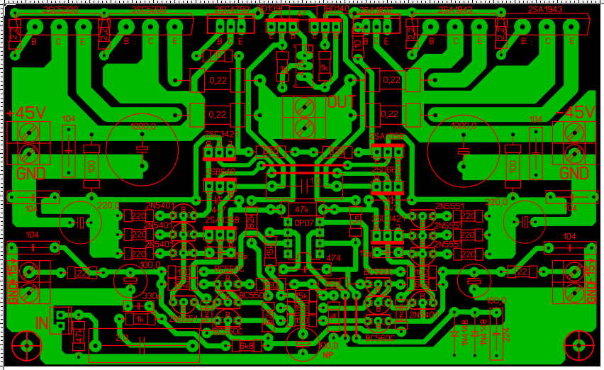

    Пропаял все транзисторы и стабилитроны на плате. Хотя и так пайки выглядят нормально.
    Результата никакого это не дало.
    Замерил некоторые напряжения на плате в момент просадки.
    Есть ещё какие-то идеи?
    Сразу, первая мысль, токозадающий резистор R16 плохо контачит, или вообще в обрыве....
    Или один из транзисторов.
    Андрей Константинович
  7. #1186
    Частый гость Аватар для Сергей.М.
    24.02.2006
    Москва, Щукинская
    235
    R16 в порядке. При его неисправности ток покоя снизился бы до ноля без просадок во входной части.
    Выпаял все мелкие транзисторы и проверил их. Все в норме.
    Ещё идеи есть?
    Т12, Т13 проверял? Они задают ток покоя.
    Проверил транзистор-тестером их. Всё ок.
    Мне кажется у Вас проблемы с ОУ. Померьте напряжение на выводах питания ОУ в нормальном режиме и когда усилитель выходит из него.
    Если возможно, замерьте потребляемый ток ОУ ( напряжение на резисторах R39, R40).
    Также по схеме есть шунтирующие по питанию ОУ конденсаторы С17, С18, на печатной плате их не видно. Где они?
