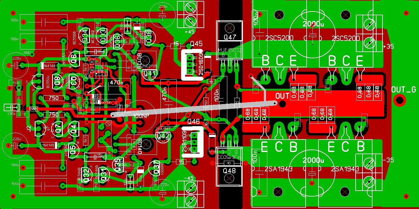

    Рабочая плата, результатом доволен. Пользуйтесь
Название:	Vector18 (Jfet) плата.JPG
    Ну наконец то
    Я напишу позже последовательность установки некоторых деталей, если кому будет интересно.
    Там есть в 2 местах мазохизм.
    А так для двухсторонней все здорово.
    Я запаял в места переходов пистоны для обжимки 0.75 провода.
    Так что все получилось здорово.

    Да мазахизимом точно попахивает. То что рабочая сомнений нет Но разводка!
    А Вы разведите правильно и выложите. Сделайте этот мир лучше
  12. #1171
    Завсегдатай Аватар для Fusion
    24.06.2006
    2,165
    По умолчанию Re: Усилитель Adam Jankiewicz и его модернизация
    Но маленький мазохизм есть
    Я думаю потому, что она реально маленькая. Я после того как спалил AD8066 в одном канале (замкнул что-то) выпаивал ее на собранной плате, поимел массу удовольствия
    Но у меня претензий к ней нет, все работает, компактно и разведено хорошо.
    Все хотел рассказать, как я сделал "металлизацию".
    На этой плате она нужна для электролитов и их шунтов на 0.1 мкф. Все остальное нужно поднять и пропаять, ибо как ширина пятаков не позволяет сделать то, что я сделал.
    Наконечники как на картинке, я брал на провод 0.75 http://www.cable-breaker.ru/full/2050/
    Подбираем сверло и сверлим отверстие в плате по размеру (у меня был наконечник на провод 0.5-0.75), чтобы наконечник входил в плату "внатяг" (вставлять слегка постукивая или сильно нажимая).
    Главный критерий, чтобы нога запаиваемой детали пролазила внутрь наконечника.
    С отверстием нужно потренироваться на другом куске текстолита.
    Подбираем другое сверло под внутренний диаметр наконечника, чтобы входило туда и не болталось сильно (получается в районе 1 мм).
    Вставляем наконечник сквозь плату, чтобы он выступал чуть чуть над противоположной поверхностью, вставляем сверло внутрь и острыми миниатюрными кусачками начинаем вкруговую покусывать его, до тех пор, пока не раскусим.
    Далее вынимаем сверло и опаиваем с двух сторон.
    Если кусачки от поверхности платы кусают слишком высоко, то можно уменьшить выступ пистона над противоположной стороной, тем самым регулируя обкусываемую длину.
    Получается довольно хорошо, с учетом того, что почти все пистоны медные.
    Наконечник желательно использовать каждый раз новый под новое отверстие, так как при обкусывании торец получается немного рваный и его надо слегка разровнять чем-нить конусным.
    Если кусать один наконечник на несколько переходов (получается 3-4) то надо с двух сторон ровнять торец, что при их цене 10 рублей за десяток не стоит труда и получаемой эстетики.
    Последний раз редактировалось Fusion; 04.10.2012 в 07:07.
