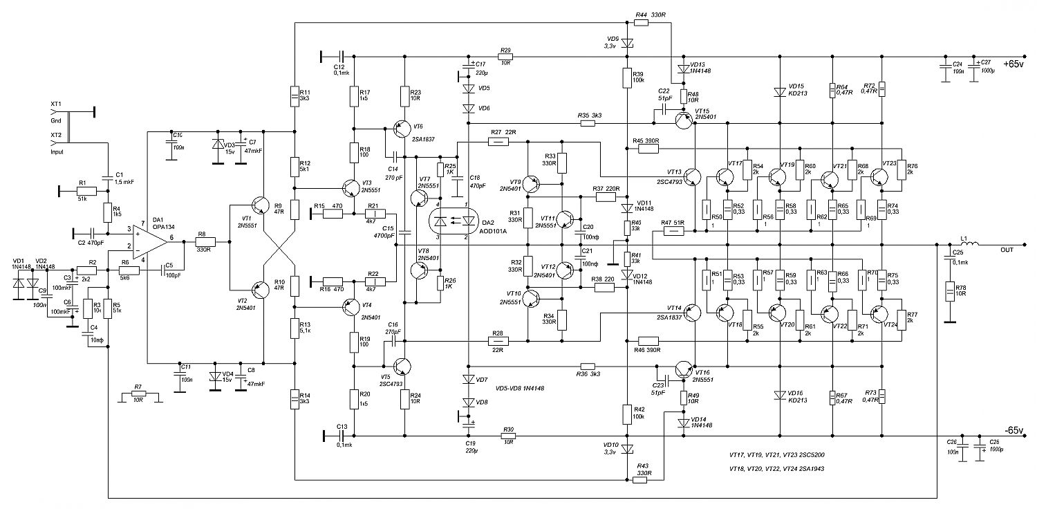

    На просторах DIY audio совершенно случайно была обнаружена вот такая схема, довольно интересная. Оригинал статьи здесь: http://www.diyaudio.com/forums/solid...rcuit-amp.html . Привожу оригинал схемы и нарисованную в более читабельном виде. На основе усилителя А.Янкевича и Д.Роланда М-9 Vektor18 предложил новую реализацию схемотехники А.Янкевича с очень хорошим звучанием https://forum.vegalab.ru/showpost.ph...&postcount=127 Добавил фотографию ПП, схему и архив усилителя Vektor18 Собрано два канала усилителя Vektor18 звук получился очень прозрачный, детальный, с великолепными сценическими образами. Искажения на 1кГц составили 0,0034%, спасибо за измерения tsf54. Рекомендую! Добавил ПП на радиатор https://forum.vegalab.ru/showthread....l=1#post964065
    P.S. Питание +/-15в должно быть обязательно стабилизировано, от качества этого питания сильно зависит качество звука. Применять можно 7815, 7915 и далее более качественные микросхемные стабилизаторы.
    Рекомендуется добавить местную ОС: с выхода УН (коллекторы транзисторов Т12, Т15) поставить два сопротивления номиналом по 1мом на вход (базы транзисторов Т1, Т2). Улучшение звучания гарантируется! Изменения в ПП внес и выложил под номером 1.1
    С усилителем желательно использовать буфер для лучшего согласования с источником сигнала. Схему буфера приложил, рекомендуется установить подстроечным сопротивлением ток в токовых зеркалах 2мА, также добавил ПП буфера с регулятором громкости.
    При первом включении сопротивление подстроечника тока покоя выходных транзисторов должно быть максимально. Отзыв о прослушивании усилителя krulfa https://forum.vegalab.ru/showthread....=1#post1213327

    По последней схеме:
    1. Почему разные сопротивления в токовых зеркалах вверху (300 Ом) и внизу (220 Ом)?
    2. Делать сопротивления в токовых зеркалах более 100 Ом - в данном случае излишне (линейность увеличивается незначительно, а частотные св-ва ухудшаются).
    3. Я бы ток покоя входных цепей УН уменьшил до 1 мА, а коэфф. передачи тз сделал 1:2 (резисторы соотв. 150, 75 и 75 Ом) - ток покоя выхода УН (4 мА) остается прежним. Соотв уменьшится девиация расс мощности входных тр-в от тока сигнала.
  13. #212
    Действительно, я не обратил внимание! R8,R18,R20,R24 - оставляем 220ом.
    Ошибка, исправил.
    При коэф. передачи 1:1 ТЗ линейнее, а ток 2мА при разгрузке Т4, Т5 по первому варианту схемы уже не яляется завышенным.
