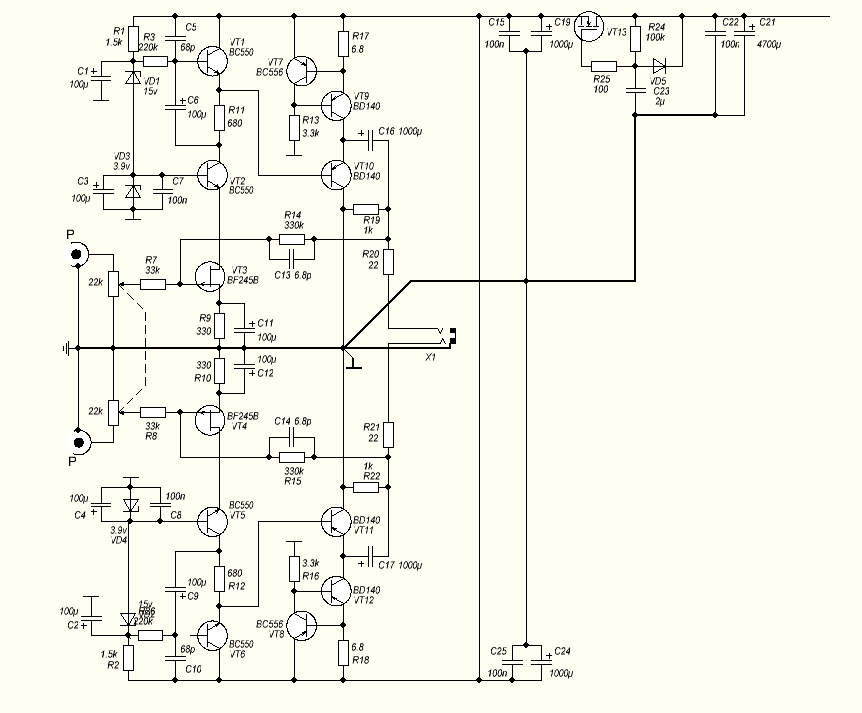

    Не спеша рисую платку - моноблок.

    aif.66, за платку спасибо, для полного комплекта еще б схемку конкретно к ней)

    Чичас.Нажмите на изображение для увеличения.

    Спасибо! VT10-11 на радиаторе без прокладки?

    С прокладками - конечно, это только первая прикидка, а не окончательный вариант.

    А какое будет усиление при разомкнутой петле ОС?
    И исходя из каких соображений выбирается емкость паралельная резистору ОС?

    Приблизительно R3/R9.
    Исходя из наличия/отсутствия возбуда.
