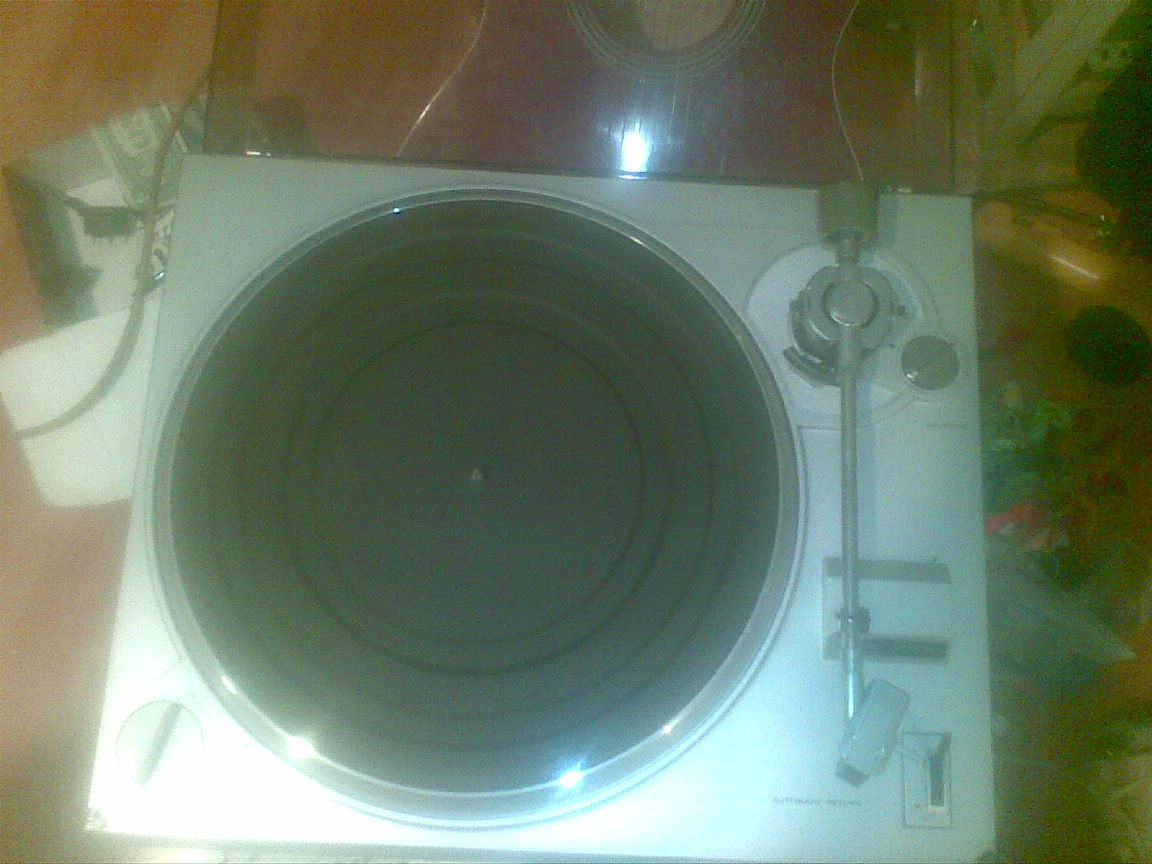

    Доброго времени суток. Недавно попросил меня приятель сделать ему усилитель для вертушки. Спаял я его и отправился на прослушку сделанного мной девайса в «полевых условиях». И с тех пор я заболел винилом.

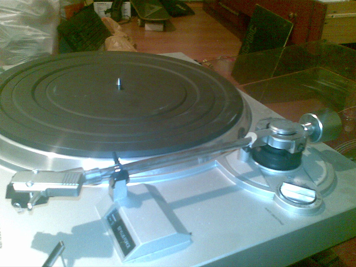

    Раздобыл себе почти даром проигрыватель Philips ST1722. Это пластмассовая пассивная вертушка, двигатель питается от сети (к нему идут 3 провода от платки, на которой конденсатор и резистор неизвестных номиналов), привод пасиковый, шкивы – пластмасса, диск похоже из алюминия, тонарм прямой, на головке написано «филипс». Механика работает без нареканий. Прилагаю фотки внешнего вода (не пинайте за качество, фотки с мобилки).
    Недолго думая спаял ей один канал корректора на 6ф12п и усилитель на 6ф3п. Звук порадовал и все было бы хорошо, если бы не тяга к улучшениям всего. Да и просто есть куча вопросов по теме винила и, надеюсь, мне здесь помогут.

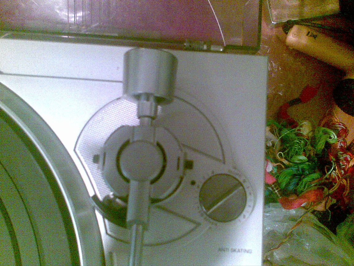

    1)Имеет ли смыл как-то дорабатывать саму вертушку или она безнадежна? Кто что может сказать по легким пластмассовым вертушкам и по этой в частности? Что вообще в ней можно доработать?
    2)Рядом с «той штукой» где висит тонарм есть ручка с подписью «анти скейтинг». Что она делает и как ею пользоваться?
    3)На диске меток нету и стробоскопическую пластинку найти не удалось, но когда-то видел картинку под распечатку на А4 с полосками типа стробоскоп, может кто поделиться такой? Или как можно еще подстроить скорость?
    4)Подскажите самый простой способ избавиться от пыли на пластинках. Они ее прям притягивают.
    5)На тонарме есть грузок, а на подставке под тонарм «весы». Как определить оптимальное давление на пластинку?
    6)Слышал, что пластинки можно хранить только в вертикальном положении. Это правда?
    7)Некоторые пластинки у меня сначала вкладываются в «пакет» а потом в картонную упаковку, а некоторые сначала в бумажный конверт. Что лучше и где можно взять?
    На данном этапе вопросов больше нет. По ходу чтения форума уверен что еще возникнут. Заранее благодарю за ответы!

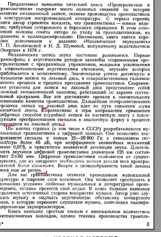

    По умолчанию Re: Первые шаги в винил
    Рекомендую почитать Л. Дегрелла "Проигрыватели и грампластинки". Книга старая, но наиболее полно дает ответы на все вопросы, нисколько не потеряла актуальности.
    - Есть рокот и призвуки - убирать рокот и призвуки... по слуху, короче. ИМХО, большого смысла мучать нет.
    - Выставить рекомендованное для головки звукоснимателя. Сначала полностью уравновесить тонарм (с головкой, ессно), потом установить "давление" (обычно 1.5-2.5г)
    - Установить на ту же цифру, что и груз из п.5
    - Ищите и обрящете. Стрободисков полно в Сети. Подсветка обычной лампой накаливания.
    - Влажность.
    - Желательно.
    - Если пластинки чистые, без пыли - все равно. Гурманы используют антистатические пакеты.
    http://www.zvuk.kiev.ua/spravo4niki/ZVUK/degrell.djvu
    Огромное спасибо за ответы! Читаю, читаю и еще раз читаю. Но вот про эту вертушку не нашел практически никакой инфы и какакая там головка тайна покрытая мраком. Как быть с давлением на пластинку?
    Прижимная сила указывается в ТТХ бошки. У электромагнитных в районе 1.5 г.
