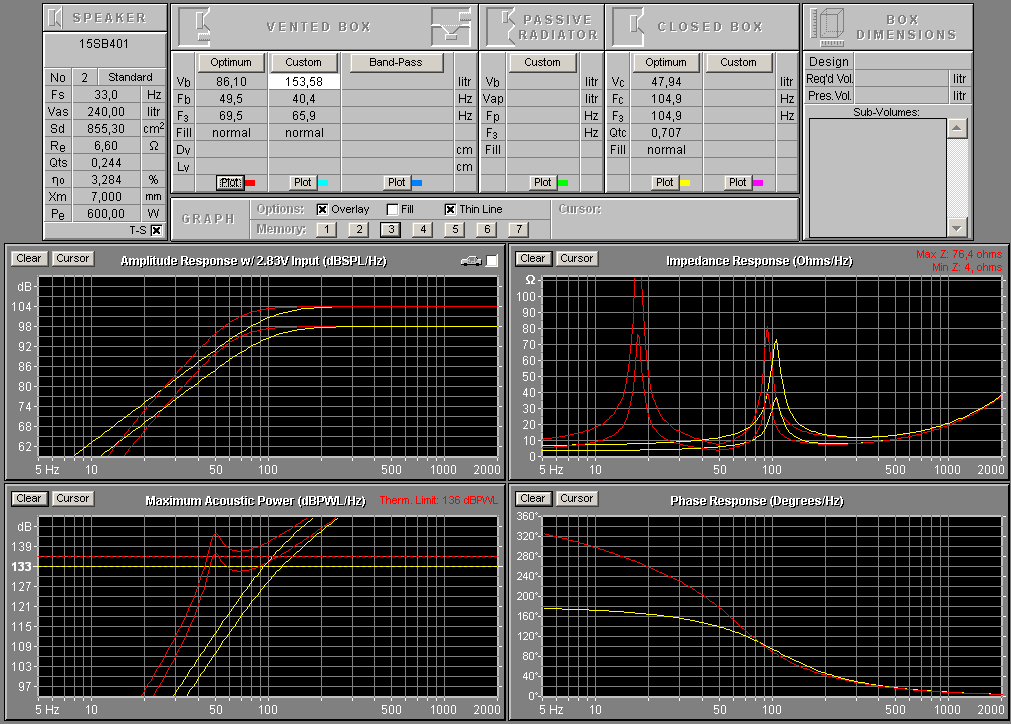

    А в МТМ два динамика могут выдать вдвое больше.
    По звуковому давлению - всего на 3 дБ. Или не так? При этом, нижняя граничная останется прежней.
    Я как-то настраивал МТМ на W130S/8 - если честно, я вообще не понял к чему весь этот компот, т.к. до них были просто ТМ на этих же динах и было с чем сравнить... Звук ТМ был комфортней.
    ИМХО, конечно...
    03.05.2009
    Москва, Бун.Луга
    4,016
    По умолчанию Re: MTM на ASA+SEAS А.Седова
    Симуляторы показывают 6дБ. Люди пишут до 300Гц 6дБ, а далее 3дБ.
    22.05.2008
    Липецк
    2,690
    Точно так, на 3 дБ. Ровно в два раза громче. А может и на 6 дБ?

    6 дБ прироста громкости можно получить только за счёт снижения сопротивления колонки с 8 Ом до 4 Ом при параллельном соединении динамиков. Но это не распространяется на максимальную громкость ограниченную Xmax.
    Согласен, но мощность надо меньшую же подводить. В ките дины параллельно подключаются.
    Добавлено через 11 минут
    Я до сих пор толком не разобрался почему 6дБ. Вроде как пишут 3дБ за счет увелич. площади в два раза и 3дБ за счет уменьшения сопротивления. Можно расчетами показать. На форуме я создавал тему про пожертование 3дБ для углубления в низы. Там мне сказали 3дБ. Т.к. увеличение отдачи происходит от увеличения площади, а мощность на динамиках остается той-же.
    Т.е. напряжение при параллельном соед не меняется. На обоих динамиках по 2,83В - 1Вт мощности в случае 8Ом динамиков. Площадь в два раза увеличилась - 3дБ. Откуда еще 3дБ я не понимаю.
    Причем в каком-то симуляторе наблюдал, если выбрать отображение при 2,83В, то давление на 6дБ растет, если выбрать 1Вт, то 3дБ.
    школьный курс физики и закон Ома рулит!
    2,83в при импедансе 8 Ом - 1 Вт
    2,83в при импедансе 4 Ом - 2 Вт
    Я так и написал. Между прочим.
    За счет чего увеличение давления на 6дБ?
    Старый знакомый Аватар для был it
    07.01.2005
    703
    3дБ за счет увеличения площади диффузоров и
    3дБ за счет бОльшей подводимой мощности
    итого 6

    Однако, при параллельном подключении 8 омных динов, мощность подводимая к ним распределится поровну, т.е. каждому достанется ровно по 1 Вт, а не по 2 Вт.
    07.01.2005
    703
    это ничего не меняет, меняем один динамик на резистор 8Ом и теряем
    1 площадь одного излучателя
    2 мощность, половина переходит в тепло на резисторе
    итого 6дБ
