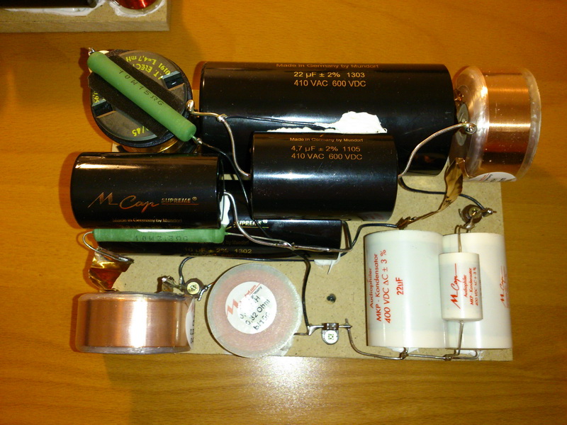

    Закончил твик своих TJL3W.
    Что подверглось переделке:
    1. Все конденсаторы в последовательном включении с СЧ и ВЧ динамиками заменил на Mundorf Supreme (огромные!)
    2. Все катушки в последовательном включении с СЧ и ВЧ динамиками заменил на ленточные Mundorf CFC16.
    3. Последовательный резистор в ВЧ - 2.2 Ом Mundorf (зеленые).
    4. Последовательный резистор в СЧ - 3.3 Ом указанного выше типа.
    5. Остальное без изменений, НЧ по Троелсу, не трогал. В СЧ и ВЧ на землю конденсаторы Mundorf Mcap (белые), катушки на землю проволочные тоже Mundorf диаметром 1 мм.
    Результатом доволен.
    После 4 часов прогрева с кухни пришла жена, говорит на звук: - рояль как-будто в комнате, где-то рядом...(Хоть у нее и музыкальное образование, но к моим занятиям звуком она довольно равнодушна. Надо отметить, что рояль звучал негромко, а от комнаты до кухни довольно далеко. Потери в звуке на этом пути весьма велики).
    Пока так нравится больше. Домашние, а у них слух много лучше моего, отметили, что переделанные колонки звучат лучше. Сын на записях слышит больше, особенно он отметил читаемость баса (?). Но, как и следовало ожидать, переделка АС не помогла плохим записям.

    purpleman,Я тоже в своих разводку менять буду и паять чем нибудь получше пос,сначало денег не хватило.У вас на фото 2 катушки развернуты,но очень близко друг к другу,наверняка есть взаимное влияние.Не знаю будет ли разница в звучание,но проволочную вплотную к белым мундорфам сдвинуть можно мне кажется
  11. #90
    Аватар для purpleman
    13.12.2007
    Московская обл. Реутов
    494
    По умолчанию Re: Готовы TJL3W по Троелсу
    Там очень тесно. Варианты, конечно, возможны...
    Я паял серебряным Mundorf-ом. Провод Analysis Plus.
    Андрей
    не должно http://www.troelsgravesen.dk/coils.htm Fig.5
    Андрей

    После некотрого прогрева можно сделать вывод: апгрейд удался. В звуке проявилось больше нюансов, музыка воспринимается легко и непринужденно. Больше воздуха и обертонов, слабые звуки слышно лучше.
    Тему апгрейда можно закрывать...
