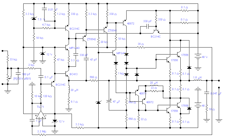

    Цитата Сообщение от WP
    Оригинальный квод звучит не лучше Орбиты.
    Привет.
    У квода был ещё и другой усилитель, типа, "профессиональный". Не знаю, насколько он лучше/хуже 405-го, но слушать можно. Правда в настройке он мне не понравился (из-за сложностей с экранированием индуктивной коррекции). Ну и сама схемотехника тоже не радует.
