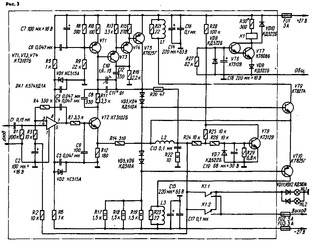

    Привет, Konkere
    У меня к тебе вопрос по блоку защиты этого УМЗЧ.
    Вобщем проблема такая: есть реле РЭС48Б на 27В, а усил питается от +\-55В. На рынке найти реле с паспортом близким к 55В нет никакой возможности (Все всё на драгметаллы поздавали). Как изменить схему , чтобы всунуть реле на 27В?
    И вообще блок защиты исключить можно?

    Схему во входной цепи лучше вообще делать инвертирующую, как
    в КВОДе-405 - выше устойчивость усилителя, питать лучше от нестабилизированного ИП, т.к. с Солнцевским к.г. 0,6 %. При нестабил. ИП с конд. 15-22т мкФ в плече,
    при вых 60 Вт на 4 Ом около 0,01% в полосе 20-20000Гц.
    У меня в таком виде лет 15 прожил, ничего шарманка, но совершенству нет предела...........
    КТ825-827 для таких применений плохо подходят, лучше собрать составные транзисторы из отдельных компонентов или применить современные импортные, а может вообще поэкспериментировать
    с полевиками или СИТами.
    Удачи в этом веселом мероприятии!

    Кто может подсказать как уменьшить ток срабатывания защиты и зачем нужен R2?
    02.12.2002
    1,162
    По умолчанию
    R2 (если речь идёт о стабилизаторе питания) служит для запуска стабилизатора, а ток срабатывания там вроде не регулируется никак.

    Хотел запитать Зуевский усилок от +-50 вольт (транс смотать невозможно). Хотелось бы узнать, что надо заменить, чтобы он работал ? У кого-нибудь есть свои разводки Зуевского ?
    По умолчанию
    Коль в предыдущем посте вспомнили про легендарный квад возник вопрос. В свое время довелось мне собрать Солнцевскую правку этого усила (сразу скажу: я не схемотехник по образованию - технолог сборочно-монтажного производства (то бишь промышленная сборка плат)). Дык вот, захотелось мне поправить теперь эту конструкцию, но сам не знаю как (признаюсь честно и откровенно: ну не на то учили).
    Интересует вопрос смены кондеров (желательно с пояснением, хотя я понимаю что керамике не место в з. тракте) и транзисторов выходного каскада. Предложений собрать классический квад не нужно (идея в грам. доводке того что есть)
    Заранее всем спасибо.

    Квод не поправишь. У такой схемотехники всегда будет подчеркнуто транзисторное звучание из-за постоянно перегруженного входного каскада. Единственное его преимущество перед другими усилителями высокая тепловая стабильность без прменения тепловой ООС.

    Видя малую активность народа дам ссылку схему, может кто отреагирует:
    https://www.vegalab.ru/img/solncev/uzcs.gif

    WP, всегда будет подчеркнуто транзисторное звучание
    SlavaF вчера отзванивал по поводу. Настраивал антирадиоцепочки. Так вот транзисторным его звучание никак не назовещь. Наоборот - мягкое, очень вокальное.

    Линкор, мы сравнивали структуры усилителй работающие в режиме АБ и структуры Квода в режиме Б с компенсацией, качество звучания не в пользу Квода.
    Добавлено Пт 02 Июл, 2004 13:31:
    Причина в принципе работы Квода, при переходе сигнала через 0 ООС размыкается, ко входному каскаду прикладывается полное входное напряжение загоняющее его в ограничение, напряжения на выходе второго каскада начинает изменятся с максимальной скоростью и через резистор подкачивать корректирующий ток в нагрузку, отпирается транзистор работающий в режиме Б, цепь ООС замыкается, входное напряжение уменьшается до минимума, входной каскад переходит в линейный режим. Таким образом во время каждого перехода через ноль входной каскад влетает в режим перегрузки. Последствия ясны.

    WP, Вроде бы последние модификации 405-го квода (405-2) делали в классе АБ.
    Jesus has changed your life (Save the changes, Save As..., Cancel)
    26.05.2004
    г. Бердск
    2,527
    По умолчанию
    Если в АБ, то тогда нах........ эта прямая связь. Усилитель по схемотехнике STKxxx будет звучать лучше.
