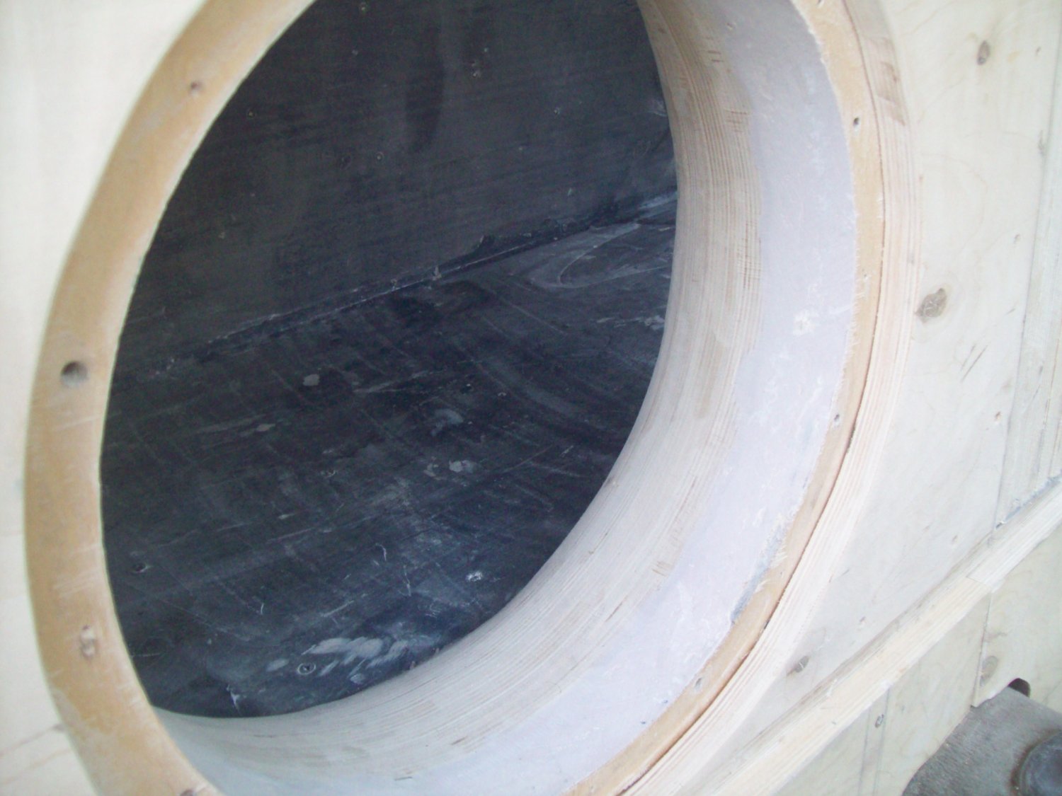

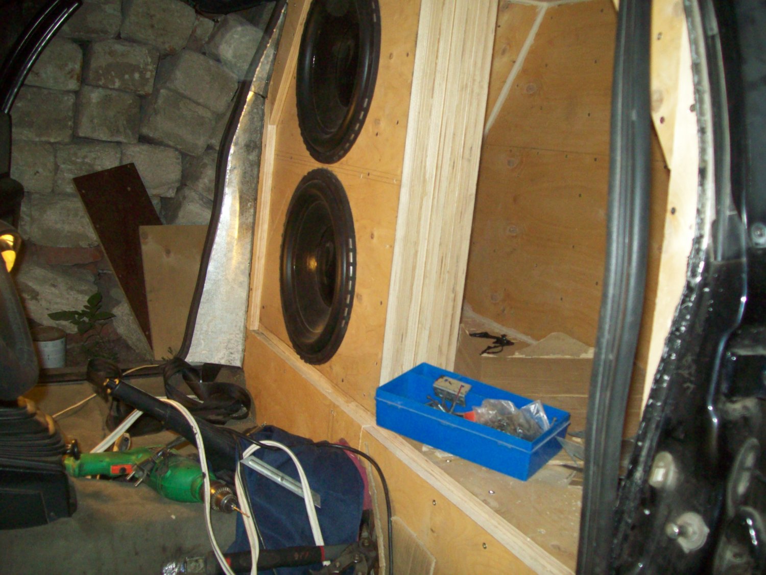

    Вот и фото новой системы...
    Термит, а нельзя ли по окончании увидеть результат? Т.е. конечную конструкцию. Весьма любопытно.
    И конечно, не ради шпиёньских целей.
    Ну вот как бы...
ID:	93227   Нажмите на изображение для увеличения.
ID:	93228   Нажмите на изображение для увеличения.
ID:	93229   Нажмите на изображение для увеличения.
    11.04.2009
    ДВР
    4,244
    По умолчанию Re: Помогите в постройке бп 6 порядка в авто
    Опупеть! Солидный труд.
    Термит, т.е. ты фактически из машинки сделал бэндпасс-6В и сам будешь находиться внутри "верхней" камеры. Как ты выбирал частоту настройки и соотношение объёмов камер?
    Очень оригинальное решение - при желании можно прямо в порт бухнуться вместе со спинкой сидушки и отдохнуть под музыку внутри сабвуфера.
    Думай. Думай всегда…

    Соотношение 1 и 2 камер в этом оформлении должно быть одинаковым на мой взгляд, но исходили из возможного обьема и он получился 680л. Дальше будем регулировать размером порта и короба.
    Ну, а частота настройки будет подгоняться под пик резонанса остатков салона...

    Николай, ещё раз просмотрел фото. В твоей конструкции есть один большой косяк. Динамики задницами смотрят в трубу, образованную толщиной "деки". Почему ты не сделал конусное расширение, хотябы градусов в 30? По форме корзины МС там вообще просится экспонента.

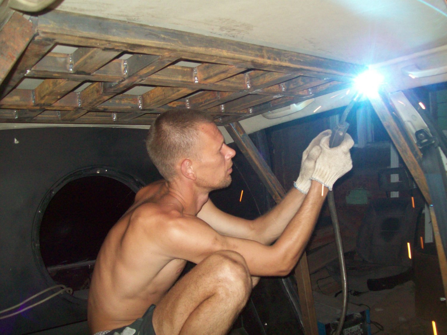

    ПС. Сварщик, - это ты?

    Очень хорошая и здравая мысль , спасибо! Только боюсь не успеем переделать до финала АЯСКИ , да и экспоненту сложно посчитать в данном оформлении да и в трубе динамики нагружаются сильнее.
    П.С сварщик это я...

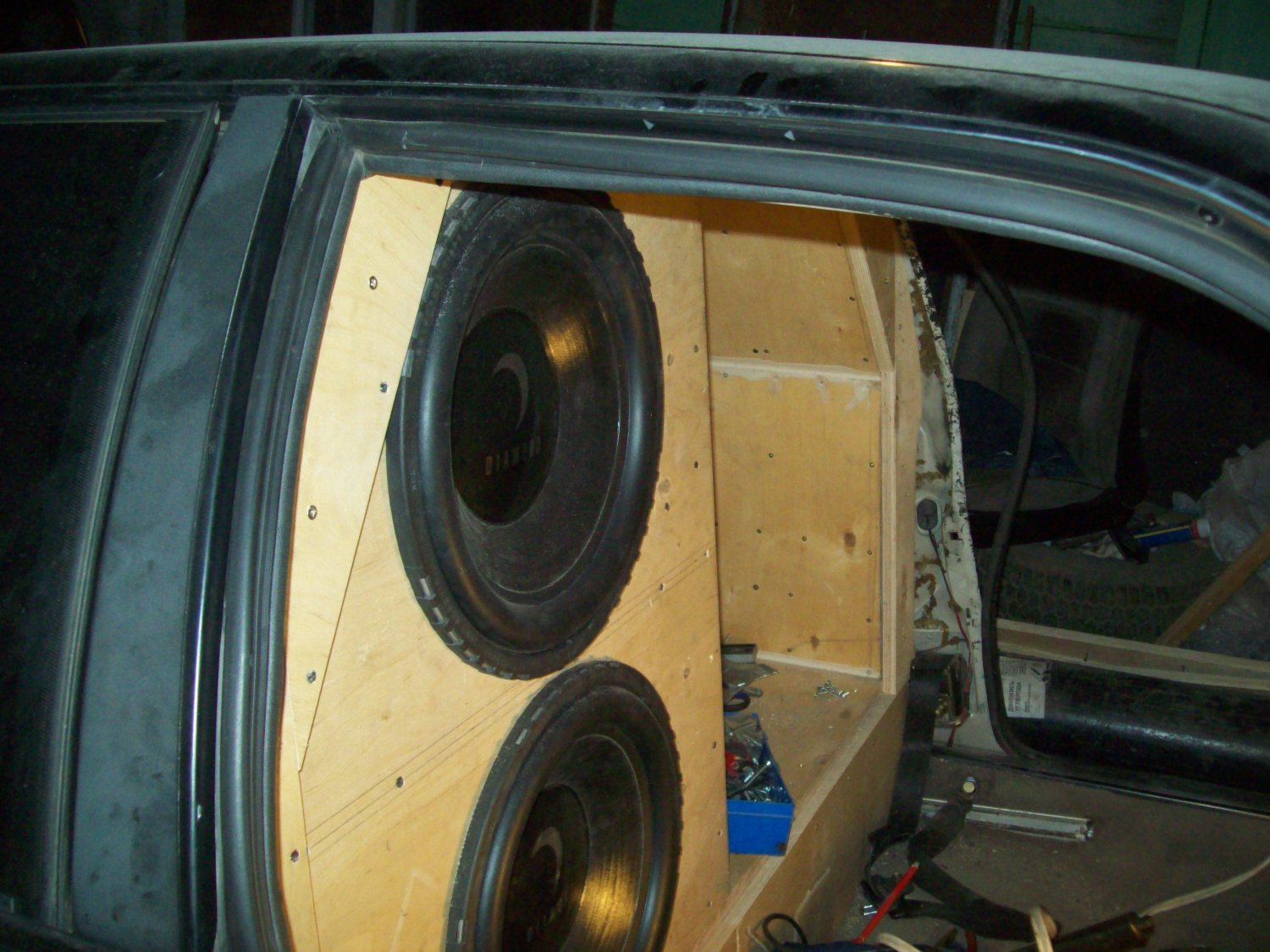

    Хотя время нашлось...

    Итог я чемпион России в классе адванцед 2 с результатом 156,06дб.

    Да секретов то и нет... С тыльной стороны динамиков-экспонента, оъем уменьшен до 495 л, за динами с левой стороны скругление 120ммр радиусом...
