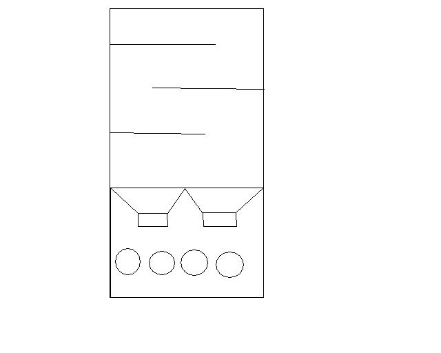

    Термит, зачем вам БП? Вам-же нужна одна частота, а БП имеет два резонанса, причем эти резонансы в противофазе друг к другу. Это нонсенс для СПЛ. Подумайте сами. В обычном ФИ у вас в фазе работает и диффузор и выхлоп на одной частоте, а в БП будет работать только выхлоп. В чем смысл?
    Если уже хочется экспериментов, то попробуйте добавить к вашей конструкции спереди четвертьволновую трубу к диффузорам. Ее можно настроить на одну частоту с ФИ и они сложатся т.к. ФИ поворачивает фазу на 180 градусов, а труба на 90.
    В Hornresp это можно расчитать, я как-то симулировал - работает

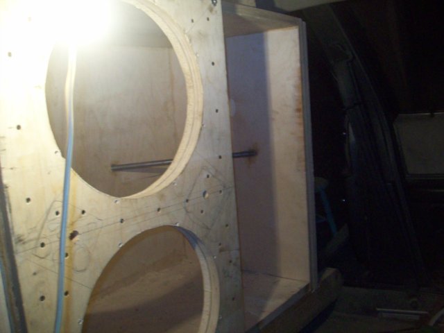

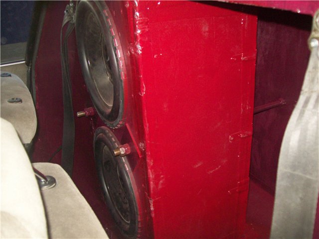

    ---------- Добавлено в 01:10 ---------- Предыдущее сообщение в 01:08 ----------
    Это пробная конструкция, но не бандпасс... , а гибрид фазоинвертора и опенэера...
    Аватар для Термит
    05.01.2010
    Саратов
    По умолчанию Re: Помогите в постройке бп 6 порядка в авто
    И не много фото...
