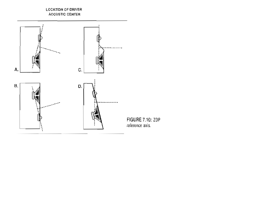

    не симпотизирует в них - это немного более глубокий акустический центр по сравнению с другими 7**.
    можно сделать корпус с наклоном, что может несколько исправитить это дело?
    кстати картника взята из Vance Dickason/Loudspeaker Design Cookbook 7th Edition, много интересной информации и картинок
    Для ВМТМВ - это только ступенька или корпус сложный как часть сферы. Как она будет сказываться хз. Пока нав. отдаю предпочтение 8** SS 21W8555-01, чем 8** вифе.
