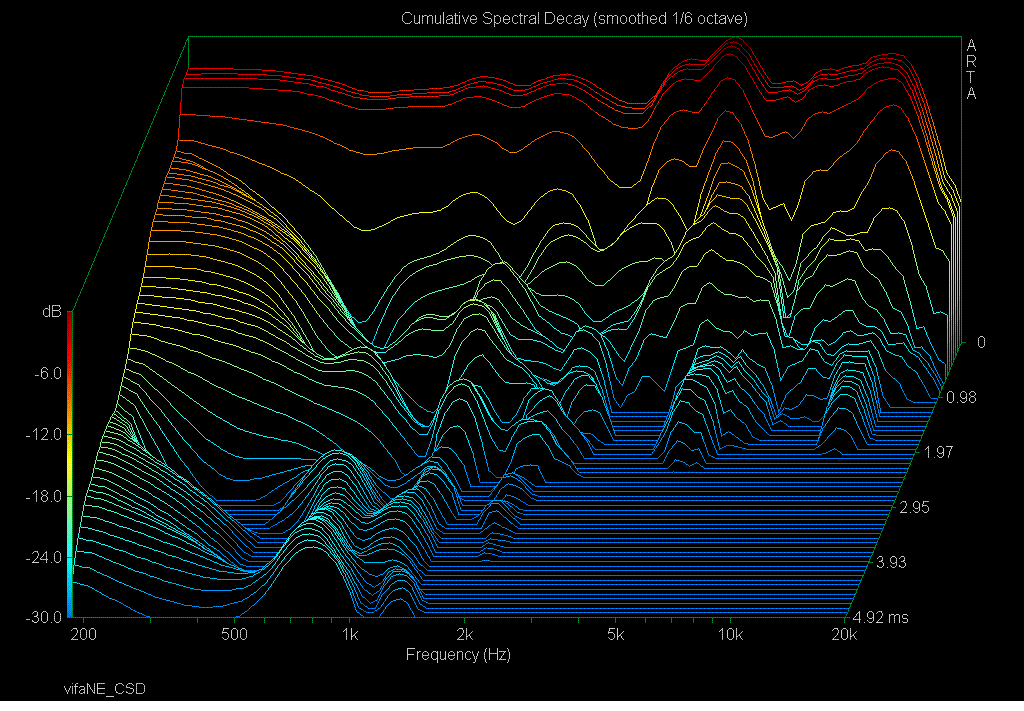

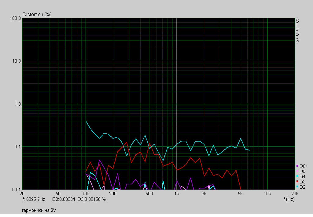

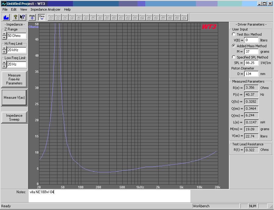

    vifaNE180-04 на руках.
    Динамики непривычно легкие, легче даже чем многие 5", когда привезли посылку думал что динамик один а второй забыли положить. Выглядят отлично, диффузор крепкий, бумага с минимальной пропиткой, на ощупь очень похоже на SONIDOвскую.
    Звук: пока не прогретые но в целом звук очень нравиться. Не смотря на mms 19 звук как от 6-7" с mms 10 и меньше, очень легко и открыто играет и мидбас и середину.
    Если оно останется на том же уровне после прогрева - лучшие 7" мидбасовики что пока у меня были.
    АЧХ ближнее поле.
ID:	116036   Нажмите на изображение для увеличения.
ID:	116037   Нажмите на изображение для увеличения.

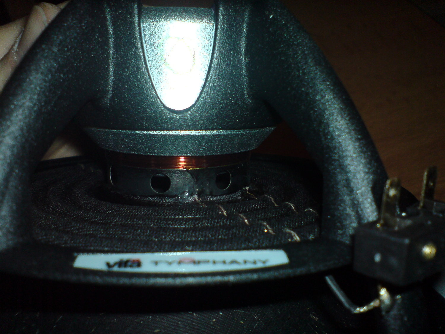

    Вот это уже интересно. Спасибо за картинки . Как играют диапазон 50-200Гц в сравнении со 182BD03? Чувствительность выше у NE180 или 182BD03? Мне бы было очень интересно узнать на сколько будет разница и какой будет играть детальней при ~4В, если сделать фильтр 600Гц второго порядка . Руководствуясь данным производителей чувствительсноть у 183BD03 на 1дБ больше. Если посмотреть на твои графики того и того динамика при 2В, то диапазон до 600Гц как мне кажется 183 воспроизводит чище. Т.к., если добавить ту самую 1дБ уровень второй гармоники скорее всего поднимется до тех-же 0,2%, а вот третья будет на том-же уровне второй, в то время как 183 она пониже.
    А то тоже придется для экспериментов заказать пару штук для начала. Т.к. то, что пока мне немного не симпотизирует в них - это немного более глубокий акустический центр по сравнению с другими 7**.
    Еще вопрос по подвесу он такого-же размера как у 183BD03 или поменьше?
    Можно примерное фото оценить материал и толщину звуковой катушки?
    подвес чуть по шире будет у 182BD03

    Пока мидбас у вифы лучше, похож на wavecor168 только чище. Но! повторяюсь, динамики не размяты как следует так что все может поменяться. Через две недели отпишусь по этому вопросу.
    Спасибо за ответы и фото. Подожду окончательного вывода .
