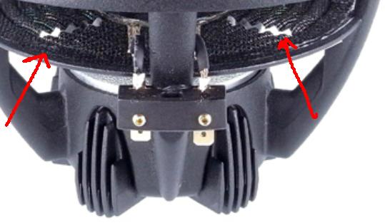

    А мне показались 5" и 6" динамики очень интересными. Обратил внимание на очень низкую индуктивность и центрирующую шайбу. Видимо для повышения Qms они её дополнительно укрепляют чем-то вроде стальных лент.

    У всей линейки высокий qms. Или это щас так делать модно или мужики за ум взялись.
    Почему то seas, scan-speak и stasman не торопятся так делать.

    Это не лента, это разрезная (из 4 секторов) шайба. Хорошо видно на фото снизу, особенно у 12". Почему-то разрезная только у 4", 5" и 12", притом что добротность высокая у всех. И еше интересное решение - они провод пускают по большей части длины по поверхности шайбы. Шайба с обеих сторон от катушки прошита в 2 линии светлой ниткой, зачем с обратной стороны - не знаю, может им так удобнее на конвейере не прерывать строчку.

    В случае с Морелем имеется разрезаный формер из алюминиевой фольги диаметром 72 мм.Отсюда и низкий Qms. Что не делай , больше 3-х не будет ... а отводить тепло от катушки нужно.

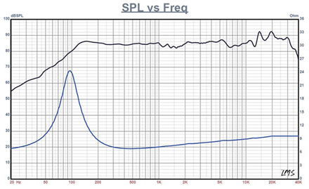

    С чувствительностью 82 дБ на Вт? Да и маловат для середника, разве что в массив. Фунтик FR88EX по мне так лучше и дешевле.

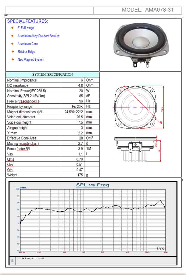

    Или OmnesAudio BB 3.AL.

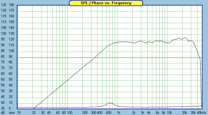

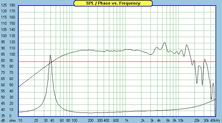

    Меня широкополосники тоже не впечатлили, чувствительность низкая, тем более алюминий. А вот бумажные мидбасы NE180W, NE123W и шелковые пищалки NE25VTS я себе заказал в Самоделке, попробую в трехполоску (полочник).
    Пока выкладываю частотки NE180W и NE25VTS от Джона Крутке aka Zaph (пищалки он подробно, со всеми графиками и фото внутренностей описал на своем сайте в блоге, нормально смотрится, не то что в даташите, график мидбаса он же выложил на HTGuide). Измерений по NE123W не нашел, но можно ожидать нормальной частотки килогерц до 4-5. Мои через пару месяцев обещали привезти, сам померю и выложу что получится.
