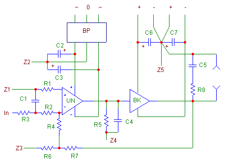

    Спасибо Геннадиям, что откликнулись .
    Вот изобразил, как мог, расположение плат. Синий, красный - питания, фиолетовый выход. Основные банки на плате БП по 10000 мкФ,
    шунты на платах 2х2х470 мкФ + 2х1 мкФ пленка. Усилитель на N-канальных, Никитина.
    Сейчас земли входов объединены на РГ, возврат АС на точку между банок, оттуда же провод на корпус (не показан на рисунке). Уровень фона соответствует тому, какой должен быть с учетом подавления пульсаций у данного усилителя, т.е. видимых на осциллографе и слышимых проблем нет, но хотелось бы послушать советов бывалых, так как это первая конструкция усилителя в корпусе, которую я сделал.

    По умолчанию Re: Правильная земля
    Насколько я понимаю земельную топологию, сделано не совсем правильно, но получилось удачно, так как фона нет.
    На плате оба этих общих соединены.
    Не нарисовано, но видимо соединяются.
    Получилось два контура - через источник сигнала и внутрисхемный.
    Земля входной цепи слишком длинная и странно, что не ловит помехи от земли шунтирующих кондёров по питанию на платах УМ. Правильней бы было входную землю отрезать от питающей и привести к точке соединения конденсаторов БП отдельными проводами, а ещё лучше на каждой плате УМ создать локальный центр земляной звезды. При этом, земля входной части должна приходить туда через резистор 10 Ом и земля к клеммам АС тоже идёт от земли своего канала. А уж потом земли каналов объединить вместе в источнике питания и туда же заземлить шасси.
    Ну это опять довольно вкратце, нюансы не учтены. Если нет чёткого представления, то лучше не трогать, так как получилось удачно, а то ведь придётся перепахивать все земли усилка.
    Вот тут мы недавно земли разводили, можно почитать.
    https://forum.vegalab.ru/showthread.php?t=14590
    Последний раз редактировалось Gennadiy K; 25.04.2008 в 21:21.
    Геннадий К.

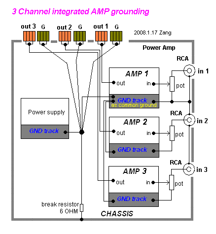

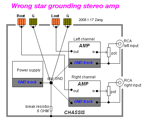

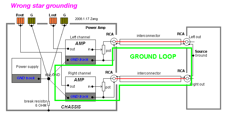

    Новичок Аватар для Pulse21
    10.02.2007
    Когда то на ДийАудио нашел,там тоже обсуждались вопросы правильной разводки земли. Две первые слева - пример неправильной разводки, справа правильно.
ID:	30269   Нажмите на изображение для увеличения.
ID:	30270   Нажмите на изображение для увеличения.
ID:	30272   Нажмите на изображение для увеличения.
    20.10.2007
    г.Рязань
    1,173
    Они в чём то правы, но первый рисунок, при зеркальном расположении плат и смещении центра звезды ближе к платам, вполне имеет право на существование. Контур на входе неизбежен, но его можно уменьшить по площади соответствующей топологией и добавить резисторов 5-10 Ом.

    Завсегдатай Аватар для Nikkov
    01.11.2005
    Омск, Сибирь
    1,364
    Да, конечно, соединяются, просто рисовать не стал.
    Тему по ссылке я, конечно, читал, достаточно интересная, просто своего случая я там не нашел, а тут подходящая тема подвернулась .
    Тут немного надо пояснить, почему я задал свой вопрос. При очередном эксперименте я обнаружил возбуд усилителя на емкость 20 нФ. выходная L-RC цепь у меня есть и стоит на плате БП/защиты, причем C опирается на среднюю точку между банок БП. Перепробовав несколько вариантов соединения земель, я так и не избавился от генерации и просто переставил RC прямо на выходные клеммы, после чего она пропала, а земли вернул в исходное состояние.
    У меня получается первая картинка, только еще на РГ земли соединены
    Надо просто постараться понять. Земляной проводник - это возврат токов к своему источнику питания. При прохождении токов по проводникам, происходит падение напряжения на сопротивлении проводника. Это же понятно.
    Надо развести земли так, что б каждая ветвь токов, по возможности имела свой собственный маршрут и не создавала падения напряжения на земляных проводниках сигнальных цепей, особенно опасны сильноточные узлы, а так же питающие земли с конденсаторами. При этом земляные цепи (лучи звезды) не должны быть слишком длинными, чтоб не получалась большая разность потенциалов между разными лучами на их удалённых частях.
    Далее нужно выбрать земляную мекку, так, чтоб она была поближе к выходу, но и не далеко от входа, что б земляные проводники не были слишком длинными. Главное ещё вот в чём - именно земляная мекка и есть абсолютный ноль усилителя, в неё должны сходиться все земли и от неё уходить на клеммы акустики и заземления корпуса.
    А вот что делать с получающимися земляными петлями - вопрос, который каждый решает на своё усмотрение. Конечно их надо избегать и уменьшать площадь однозначно, но если петля всё же получилась (такой блин конструктив) и внутри неё не оказался трансформатор или сильноточный элемент, то страшного ничего нет. Можно понизить токи в этой петле, добавив резисторы по 2...10 Ом в каждый канал (они ставятся между землёй входной части и силовой землёй канала) и постараться сблизить проводники, уменьшив площадь этой петли.
    Всё это продумывается при разработке конструкции. Например трансформатор внутри земляной петли приводит к жуткому фону и избавиться можно лишь переместив проводники или сам трансформатор в другое место.
    Вобщем примерно так, но в каждом конкретном случае приходиться вылавливать нюансы, свойственные данному конструктиву.
    А RC-цепь на выходных клеммах - это как раз то, что надо.
    Последний раз редактировалось Gennadiy K; 26.04.2008 в 15:36.
    Геннадий К.

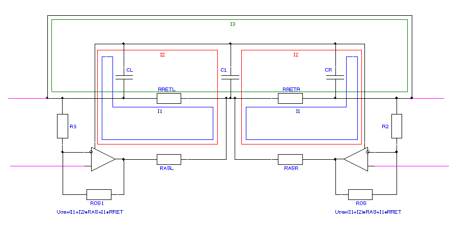

    01.11.2005
    Омск, Сибирь
    1,364
    Еще раз спасибо!
    На рисунке попытался изобразить пути основных токов, без учета токов питания УН, где I1 путь тока через локальные шунты, I2 через электролиты БП и I3 наведенный ток в петле. RRET сопротивление возвратного провода от локальной земли плат усилителя до БП.
    Насколько я понимаю, петля, образованная соединением входов будет иметь негативные последствия, только если на нее будет наводится помеха и ее влияние зависит от разводки земель на плате. Или я не прав?
    20.10.2007
    г.Рязань
    1,173
    Правильно, ещё зависит от размещения помехоизлучаещих устройств (транс, мост....). Не стоит забывать так же, что провода питания оконечного каскада являются очень сильным источником помех и их необходимо свивать с землёй и распологать дальше от входных цепей (и как считает Марк Александер от выходных тоже).

    В идеале, сопротивление земляного проводника (экрана) должно быть как можно меньше, иначе все что на нем "упадет", будет приложено к входу мощника. Решил уложить его по-другому. Получится укоротить с 30см. практически вдвое. Можно еще зашунтировать оллетку проводником, уложеным вдоль кабеля, но обще есечение оплетки (два канала) и так приличное. Вроде оптимизировать (разводка земли) в этой схемке больше нечего.
    Мнения?

    Так всё таки как правильно (с точки зрения минимума как фона, так и искажений) соединить земли (Z1-Z5) между собой и источником сигнала в прилагаемом рисунке усилителя мощности (UN-входная часть и УН, BP-маломощный блок питания со своим трансформатором, BK-выходной каскад, R5C4-коррекция)?

    Так что, никто не может подсказать правильное соединение земель в рисунке из предыдущего поста? Где лучше делать центр сигнальных земель, на входных гнёздах или на плате (точка Z1)? И куда подсоединять земли Z2-Z5 (Z5 - это центр сильноточных земель)? УМ будет двойное моно.

    To viktor8m
    Я вообще-то не специалист и отвечаю исключительно по Вашей просьбе.
    У меня сделано примерно так:
    Z1, Z3 и, может, Z4(у меня отсутствует) соединены на плате с Z5 через резистор 10 Ом. Z5 с платы соединена с Z2.
    Входные экраны ("земли" для витых пар) соединены вместе на вх. разъёме(ах) и НЕ соединены с Z2. Возможно, их СТОИТ соединить. Но у меня первый вариант работает.
    Получены две "звезды" - силовая и сигнальная.
    Ваш вариант я понял (и важно и его знать), а вот как в моём случае соединить все земли?
