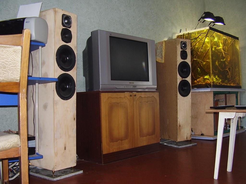

    По умолчанию Разработка АС для ИТУН
    Изготовления АС для ИТУН понадобилось в силу создания усилителя, работающего в режиме ИТУН
    Последний вариант напольников (вложение).
    Последняя версия АЧХ (вложение).
    АЧХ сняты по методике Александра Клячина качающимся микрофоном с помощью программы SpectraRTA. Микрофон Panasonic WM-61A.
    Фиолетовый - график АЧХ пары с расстояния 1,5 м.
    Желтый - АЧХ правой АС
    Красный - АЧХ левой АС
    Горб на АЧХ правой АС на 40 Гц обусловлен тем, что было уже лень выдвигать АС подальше от стены (как по методике), т.к. в этих измерениях меня больше интересовала середина и ВЧ. Если отодвинуть от стены на метр - горба нет (от боковой и так боле метра). У левой АС такого нет, т.к. за ней немного левее проем двери в коридор и на кухню - она как бы стоит "посреди" помещения.
    Размеры колонок - ширина 23см, глубина 43см, высота (без шипов) 122см. Внутренний объем примерно 87-88 литров (примерно, т.к. сзади они полукруглые).
    Динамики (Alphard):
    НЧ - LW80A4
    СЧ - EPT1300S
    ВЧ - DT201

    АС на подставках из гранитных облицовочных плит толщиной 20мм. Снизу на плиты наклеен войлок 3-4мм. АС на шипах, под шипами пятачки. На пятачки наклеен тоже войлок, чтоб не звенели. Отличий по звуку с шипами и просто на фанерных проставках не заметил.
    У НЧ динамиков вернул на место колпачки (мешает шипение воздуха в зазоре между керном и катушкой, хотя с открытым каналом звук динамичный). Диффузоры пропитаны сначала прополисом, потом акриловым лаком. На СЧ на керн поставлена пуля от пьезо ВЧ битых. Из ВЧ удалена магнитная жидкость (специально купил новые, чтобы сравнить (в старых она была удалена давно) - преимущество по звуку и АЧХ (ровнее) оказалась за теми, что без магнитной жидкости).
    По звуку. Немного выровнял НЧ в диаппазоне 45-60Гц (был горб) на слух, практически не поддавалось нормальному измерению. Отслушано на множестве музыкального материала разных жанров в течении 3-х месяцев. Прихожу к выводу, что попал. Коррекция вносилась частично акустическими, частично электрическими (изменения в фильтре АС) средствами.
    Также произошел возврат на ЕРТ-1300S "бабочки" в качестве СЧ полосы после пробы нескольких НЧ/СЧ и ШЧ динамиков на эту роль с множеством вариантов (до сотни) фильтров.
    Начальная настройка по микрофону, точная на слух - корректировалась полоса 3-6кГц.
    Результатом доволен. Более двух месяцев никаких предпосылок к изменениям в звучании нет. Просто слушаю кучу разной музыки и убеждаюсь, что все в норме, всего хватает, желания чего-то изменить не возникает. Так что можно переходить к этапу пакования кросоверов внутрь АС (пока на фанерке из вне для удобства и быстроты доступа. Разве что электролиты в фильтрах поменять на неполярники... Но лень и дорого (номиналы приличные в НЧ части). Единственно, есть мысль подать на электролиты поляризующее напряжение номиналом больше сигнального (вольт 75-80). Поэтому и не пакую. Еще есть мысль получить это напряжение прямо с сигнала, но нужно проверить по крайней мере в симуляторе.

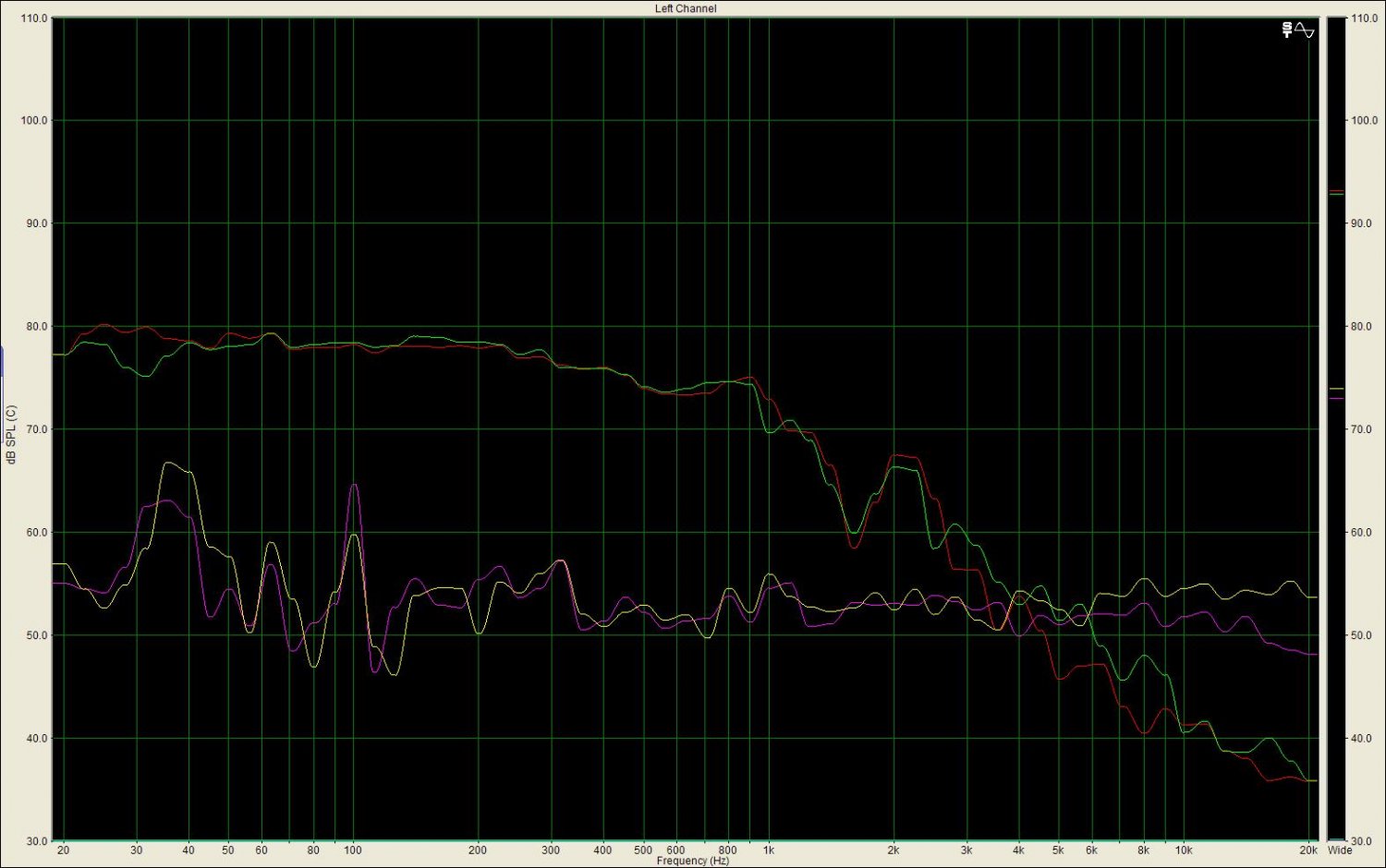

Название:	LEFT+RIGHT LITTLE POWER.jpg
    Красный / зеленый - АЧХ НЧ в ближнем поле (5 см от диффузора).
    На зеленом провал на 30 Гц в виду недоработанности корпуса этой АС.
    Желтый / фиолетовый - АЧХ АС с метрового расстояния неподвижным микрофоном (поэтому извиняюсь за моды).
    Исправил, получилось

    vladimir_ar, ну молодцом, у вас вся вега должна поучиться, как от херовых динамиков 20гц вытягивать в линеечку
  8. #147
    Аватар для vladimir_ar
    08.02.2008
    Украина, Кременчуг
    597
    По умолчанию Re: Разработка АС для ИТУН
    Типа да, я уникум.
    Хотя люди применяют корректоры всякие и никто не удивляется, почему-то.
    А кто Вам сказал, или с чего Вы взяли, что у меня нет коррекции? Не принципиально, где она находится и как сделана. Я надеюсь, Вы не полагаете наивно, что это вот так динамики просто взяли и отыграли? Электрический тракт линеен от звуковой до выхода усилителя. Коррекция в фильтрах АС. Пассивная. И всего навсего я принес в жертву мощность усилителя - поднял коеффициент преобразования напряжение/ток в два раза - с 2А/В до 4А/В. Для квартиры - более не нужно (те, кто был в гостях, это поняли).
    А то, что с ИТУН системами мало кто глубоко зашел (я бы скромно осмелился сказать - никто) - так и не знают их возможностей, поэтому и удивляет так.
    Единственно, о чем немного жалею - что не поставил длинноходы. Но они в свое время были принесены в жертву детальности на НЧ и мидбасе (одновременно провел сравнение сабового длиннохода SW1003 и LW80A4 - выиграл последний). А сейчас просто не хочется приносить в жертву детальность ради того, чтоб на паре-тройке композиций динамики не улетали в упор. А денег на 4-ре качественных длиннохода банально нет и жалко.
    И по поводу дешивизны голов... Зря Вы так. Не все меряется ценой. И гробить на эксперимент с неизвестным (с чего, собственно, и начиналось) финалом (тем более, по сути, мой первый проэкт АС) неразумно. Будут лишние деньги и желание заново перестроить фильтра - может и озабочусь комплектом "кошерных" голов.
    я бы вообще не осмелился показывать тут АЧХ на низах измерянную в комнате(тем более когда она идет так ровно до 20гц) , слишком велика вероятность наизмерять там чего нить не поделу
  10. #149
    08.02.2008
    Украина, Кременчуг
    597
    АЧХ на НЧ измерена не в комнате. И максимально близко к реалиям отображает то, что воспроизводится динамиком. После сотен обмеров этих АС с разными настройками и длительного прослушивания для меня это подтвердилось.
    ну Владимир, после таких слов готов поверить
    На самом деле способствовать измерению такой красивой АЧХ на низах могло что угодно: условия измерения, кривизна измерительного микрофона, перегрузка микрофонного тракта на большой громкости и тд. Вот у меня например, если измерять АЧХ на низах на очень большой громкости, АЧХ тоже очень красивая получается и до 20гц. Одно время радовался, думал что действительно АЧХ тянется до 20гц теперь при измерениях острожен, смотрю на индикатор перегруза в измерительном софте.
  12. #151
    08.02.2008
    Украина, Кременчуг
    597
    Микрофон ровный, измерялось на очень низкой громкости (так получилось, что делал это рано утром и жена спала). На большой громкости картина не меняется. И если посмотрите более ранние АЧХ (пост №34 этой темы - там есть АЧХ НЧ в ближнем поле), то там нет такой полки, хотя измерялось в тех же условиях. И, кроме того, есть уши как последний контролирующий орган, и они подтвердили мощностной диаппазон до 20 Гц (разница между 20 и 50 на слух очень незначительна).
