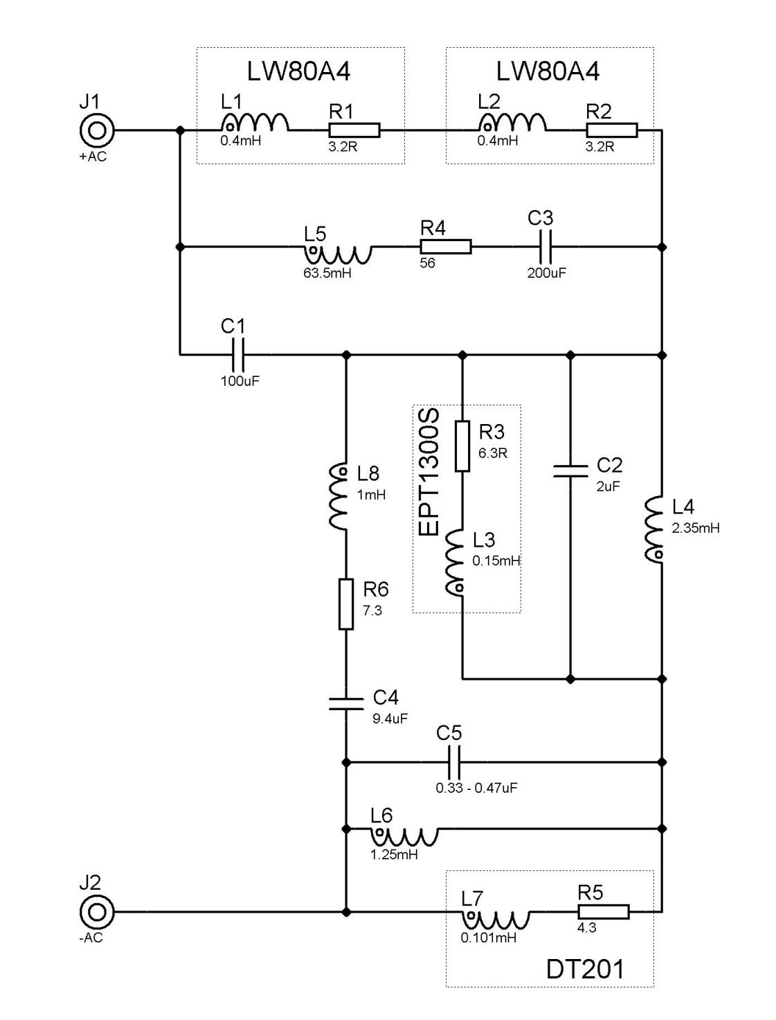

    Изготовления АС для ИТУН понадобилось в силу создания усилителя, работающего в режиме ИТУН

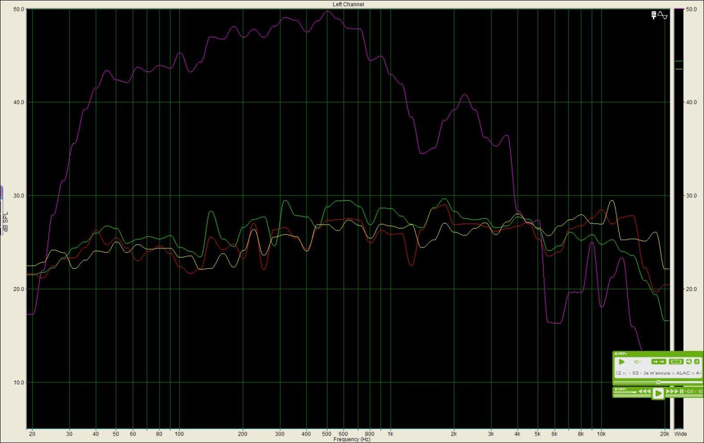

    Последний вариант напольников (вложение).
    Последняя версия АЧХ (вложение).
    АЧХ сняты по методике Александра Клячина качающимся микрофоном с помощью программы SpectraRTA. Микрофон Panasonic WM-61A.
    Фиолетовый - график АЧХ пары с расстояния 1,5 м.
    Желтый - АЧХ правой АС
    Красный - АЧХ левой АС
    Горб на АЧХ правой АС на 40 Гц обусловлен тем, что было уже лень выдвигать АС подальше от стены (как по методике), т.к. в этих измерениях меня больше интересовала середина и ВЧ. Если отодвинуть от стены на метр - горба нет (от боковой и так боле метра). У левой АС такого нет, т.к. за ней немного левее проем двери в коридор и на кухню - она как бы стоит "посреди" помещения.
    Размеры колонок - ширина 23см, глубина 43см, высота (без шипов) 122см. Внутренний объем примерно 87-88 литров (примерно, т.к. сзади они полукруглые).
    Динамики (Alphard):
    НЧ - LW80A4
    СЧ - EPT1300S
    ВЧ - DT201

    vladimir_ar, а Вы не могли бы к своим графикам добавить импеданс своей АС вместе с фильтрами?

    По умолчанию Re: Разработка АС для ИТУН
    Не ранее, чем в воскресеньн график импеданса будет. Раньше просто нет времени заниматься. А последний вариант фильтров вот (вложение). И АЧХ с этими фильтрами.
    Ну, поскольку тут вряд ли кто слышал эти дины, сия АЧХ пока что остаётся только красивым узором
    Добавлено через 7 минут
    ПС. Если судить по цепочке 63,5мГ/200мФ - убираете резонансный горб на 44Гц? Какова резонансная НЧ динов без оформления и на какое ГВЗ вышли в данном объёме?
    Да.
    Не измерял.
    Ну, объём корпуса выбирали исходя из чего? Цепочку подбирали по измерению АЧХ в корпусе на розовом шуме? Может комнатную моду давили?
    Да. Измерял АЧХ НЧ в ближнем поле (5 см) - комнатные моды в таком режиме не проявляются.
    А есть расчет объема для варианта ИТУН?
    В итоге корпус увеличивал исходя из нижней граничной воспроизводимой частоты.
    Ну у Вашего ИТУНа выходное сопротивление, надо думать, всё же не бесконечное?
    Конечно нет. Теоретически от 10к несколько десятков кОм, что для динамика практически бесконечное.
    Оценить в прогах, учитывающих выходное сопротивление, не удастся?
    Не работал с такими. Да и нет в них нормальной аналитической базы под такие условия, скорее всего. Слишком уж далеко от области предназначения этих программ.

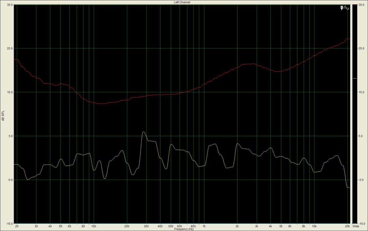

    Цитата Сообщение от сапог Посмотреть сообщение
    а мне кажется что ты этим самым вывел нч из поршневого режима, который итун не любит. угадайте почему не любит?
    Да, вывел. Ход динамика при неизменной отдаче (даже выше давление стало) уменьшился в 2-3 раза.
    Владимир, у Вас фильтр убирает горб на 44 гц, есть горб на 300, может все таки есть гребенка трубнпая, местами придушенная просто?
    Режекторного фильтра нет. Насчет горба на 300 я погорячился - не глянул на масштаб АЧХ Фильтра сейчас простые до безобразия - параллельно НЧ конденсатор, параллельно СЧ конденсатор и индуктивность (параллельно LC), параллельно ВЧ индуктивность, отдача ВЧ зарезана резистивным делителем.
    Во вложении АЧХ и импеданс АС.
    Это "сериесные" фильтры - для ИТУН хорошо подходят и фаза ровненькая (ну относительно) получается.
