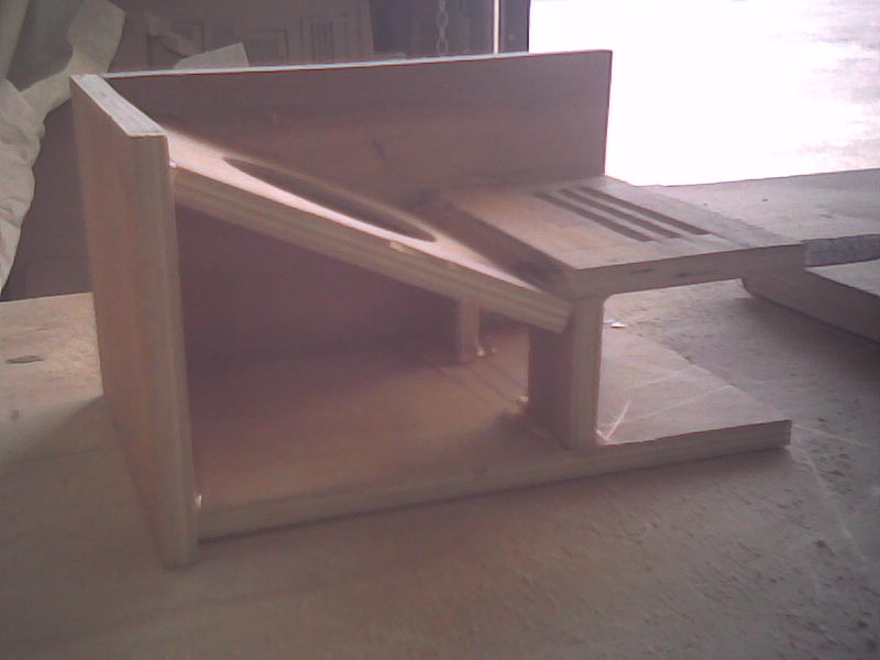

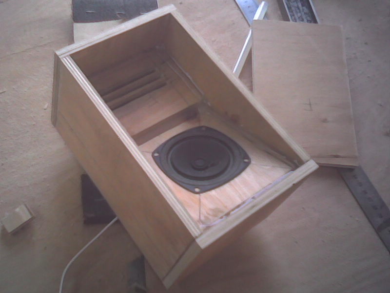

    По умолчанию Реализация лабиринта на Н1217
    На скорую руку за пару часов из того что было получился корпус АС типа лабиринт. Хотел послушать 1217 в таком оформлении, т.к раньше играли они в ЗЯ 18 л. Мне не нравилось. В результате прослушивания в гараже одна АС показала высокое звуковое давление при небольшом ходе диффузора и дикую отдачу по средним частотам. Внутри корпуса никакого звукопоглощения нет. Напомню, ящик был сделан наскоро для проверки технического решения. Кто может поделиться опытом использования 1217 или таким оформлением?
    Ящик по чертежу http://www.arkada.com/items/avant3.htm

    Если у динамика не будет отдельной камеры , он может задохнуться. А остальной путь ему поможет остановить своё дыхание всё с большим усилием.......... Так что не набивайте а отбивайте!
