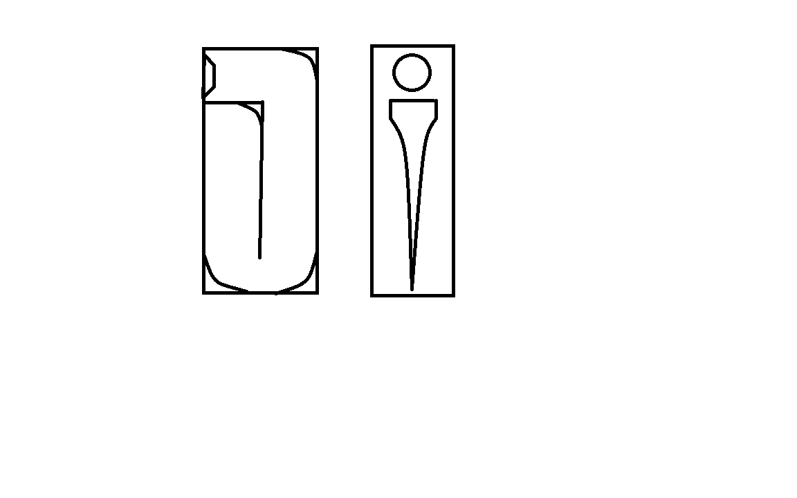

    rogozhin, правильно ли я понял, что и такой вариант жизнеспособен (TL в различных вариантах, головка/головки спереди- вырез сзади)?

    в идеале, судя по описаниям родителя - нужен вырез на 2\3 трубы минимум.
    Конечно. В идеале просто разрез на 2/3 полностью сглаживает забор (с соответствующей потерей эффективности ессно), но 1/2 сгладит не полностью, но это все равно прекрасно работает.
    Промышленно применялись даже меньшие, чем 1/2 вырезы, положительный эффект в виде расширения резонанса и уменьшения неравномерности в любом случае присутствует

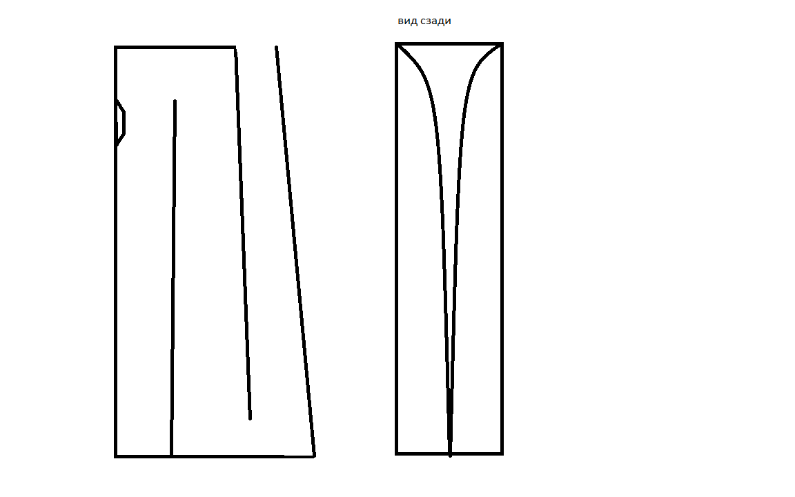

    А кстати очень интересная штука может получиться. Попробовать головка спереди - трансмиссинная линия - вырез спереди. трансмиссионку ваткой подзабить. Метра полтора высотой, дин на 12"

    По умолчанию Re: Реализация лабиринта на Н1217
    вот только без ватки как нибудь если б.

    Ales, будет работать, но коротковат вырез относительно общей длины трансмиссии и вперед направлен, как бы не начал "подвывать" в таком варианте

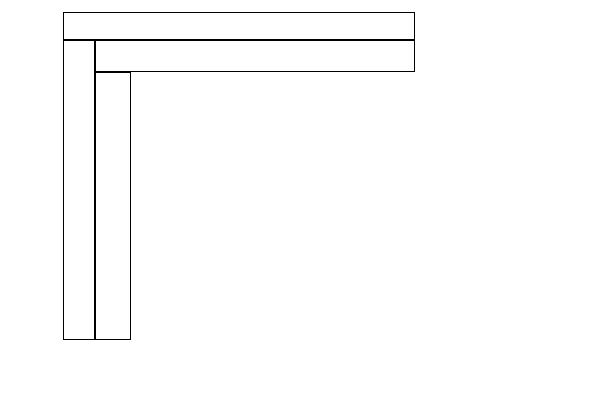

    а зачем эти два 10 мм. отверстия в передней панели? это что ли доп. крепление внутренней перегородки длинными шплинтами диам. 10 мм.

    janikol, по поводу сборки стенки вот так будет хорошо сделать двойные

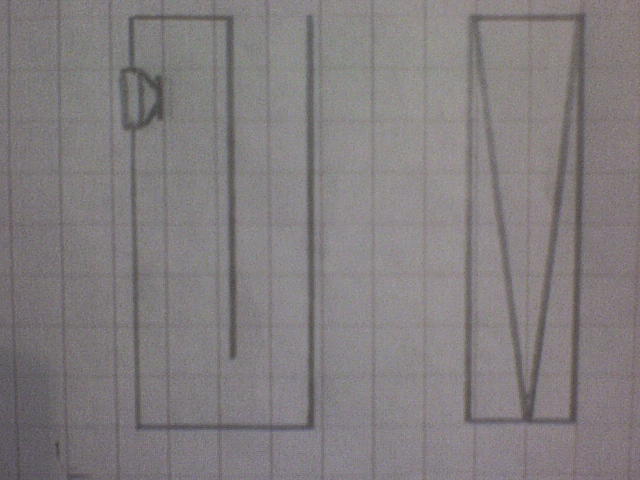

    А как вам такой полет фантазии

    Да нормально, я же специально картинки выложил, работать будет даже это: https://forum.vegalab.ru/showthread....4&postcount=67
    Но не забываем, что:
    Ну и предварительно я так понимаю все равно нужно понять какую геометрию "хочет" динамик, промоделировав для него обычный корпус, без выреза
    с уважением Александр
