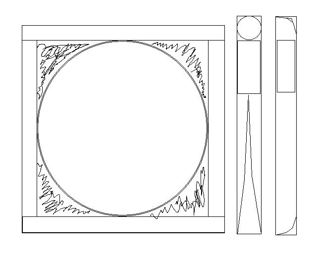

    На скорую руку за пару часов из того что было получился корпус АС типа лабиринт. Хотел послушать 1217 в таком оформлении, т.к раньше играли они в ЗЯ 18 л. Мне не нравилось. В результате прослушивания в гараже одна АС показала высокое звуковое давление при небольшом ходе диффузора и дикую отдачу по средним частотам. Внутри корпуса никакого звукопоглощения нет. Напомню, ящик был сделан наскоро для проверки технического решения. Кто может поделиться опытом использования 1217 или таким оформлением?
    Ящик по чертежу http://www.arkada.com/items/avant3.htm

    Jazzer, оптимальная труба считается =Sd. Можно чуть больше. От сечения трубы зависит как обычно отдача трубы как резонатора ну и условия нагрузки головки. Труба меньшего чем Sd сечения вызовет дополнительную нагрузку на диффузор и повышение его Fs. Тут есть маленькая хитрость. Fs головки в лабиринте несколько снижается (иногда до 1,5 раз), лабиринт-же оптимально считается на четверть длины волны частоты основного резонанса головки без оформления. Так вот не смотря на то что резонанс собственно головки в оформлении уже не такой как в открытом пространстве, а лабиринт посчитан именно на частоту резонанса в открытом пространстве, оптимальная форма АЧХ получается именно для длинны, посчитанной на динамик без оформления. Об говорят но ничего не объясняют скудные источники из советских справочников, а вот чудо-программа Hornresp последних версий позволяет пронаблюдать это воочию.
    По поводу переменного сечения - как логично предположить расширяющаяся труба имеет более высокую частоту настройки, чем аналогичной длины, но постоянного сечения. Сужающаяся - более низкую. Оптимальным по отдаче и динамике считаются лабиринты постоянного сечения. Сужающиеся - позволяют экономить габариты в ущерб динамичности. Расширяющиеся - это ТКУВП, недорупор, шаг навстречу бэкхорну со всеми вытекающими.
    Цитата Сообщение от Jazzer Посмотреть сообщение
    Ведь частота настройки определяется только длинной трубы, но не обьемом присоединенного воздуха?
    Ни в коем случае. см. выше. От раскрыва частота настройки зависит коренным образом!

    meshin, кодовое название KTL Господин Карлссон изначально придумал свой Jet-Nozzle для самолетов. Затем он был применен в акустике в качестве ширкополосного четвертьволнового резонатора без опорной частоты и только потом уже в угоду габаритам был создан классический Karlsson на основе резонатора Гельмгольца, как альтернатива рупору
    Так вот если разрезать таким образом лабиринт, то резонансный забор на АЧХ начинает сглаживаться. Резрезав наполовину сглаживается почти полностью. А вот добравшись до 2/3 общей длины получаем полностью сглаженный забор, а вернее полное его отсутствие Есть некоторые конструктивные проблемы, но вполне решаемые.
    На картинке опробовано 3 варианта.
    1 динамик и вырез спереди
    2 динамик спереди вырез сзади
    3 "фронтлоад"
    У каждого свои особенности. Динамик - 7 см ШП. Басит феноменально во всех вариантах. Во "фронтлоаде" еще и создает колоссальное для его размеров давление во всей полосе Твитер конечно сшился далеко не идеально, но АС были сделаны для экспериментов, после чего подарены товарищу, который уписался от дизайна и звучания и поставил дома возле компьютера
    Если использовать хороший маленький фри-эир ШП или мидбас достаточной мощности и хода потенциал для мини-хай энда колоссальный у первых двух вариантов (не фронтлоадных)

    Чем же плох для таких динамиков (фри-эйр, мид-бас) третий вариант?
    Согласованием по времени, твитер нужен жирненький, ему придется петь довольно низко. Честно говоря просился маленький ширик вместо твитера. Но проблема с согласованием по времени все равно остается... У меня для этой конструкции другое занятие припасено АЧХ третьего варианта промерить не получилось - домашний микрофон завелся относительно недавно, первый вариант промерян довольно детально, хоть и с невысоким разрешением (не помню есть там в архиве измерения или нет? если надо поищу где-то выкладывал)
    Если у Карлсона расписано расширение разреза на каждый сантиметр длины, то каким образом вёлся расчёт на ваших АС?
    Я игрался с разными радиусами экспоненты, но не на этих деревянных, а на ПВХ трубах. Лучше всего звучит "средний раскрыв", который по геометрии ближе всего к радиусу оригинальных Карлссоновских нечетвертьволновых АС, поэтому я просто масштабировал оригинальный радиус в деревянных АС. Вообще очень интересная вещь много необычных на первый взгляд эффектов. Например - излучение из прямоугольной, без скоса, трубы, как в 1 и 2 вариантах, идет не вперед, а четко под 45 градусов Вырез играет как гитара со струнами - каждая высота разреза соответствует своей частоте. Причем более низкие частоты излучаются не концом трубы, как ожидалось-бы логически, а ноборот ближней к динамику узкой частью, а вот по продвижению к концу и увеличении степени раскрыва частота наоборот повышается. Этими эффектами я частично воспользовался в 3-ем варианте сделав наклон задней стенки и дополнительно направив звук вперед и поместив твитер в зоне излучения резонатором самых высоких его частот Звучит крайне интересно, но повторюсь - этот вариант нежизнеспособен, если только вы не готовы мирится с задержкой излучения сч и нч относительно твитера.
    Первый вариант совершенно невероятно для 5 см мембраны играет акустическую музыку, т.к. резонатор ширкополосен и играет также и СЧ, причем ровные, в отличие от заборов ткувп и лабиринтов. Я не мог домой уйти, когда первый раз включил вечером на работе эти АС в довольно просторном помещении и поставил старый блюз. Абсолютно не понятно откуда берется такая гитара и контрбас
    Второй вариант слушал меньше всего. Самый "академичный" вариант. СЧ излучаемые резонатором практически не слышно, НЧ остаются как в первом. Но после первого варианта было уже скушновато. Для этого варианта нужен более крупный динамик, способный играть нижнюю середину прямым излучением.
    Третий вариант родился после прикрепления герметичной стеклянной банки к морде первого варианта, которая уменьшила смещения диффузора и исключила АКЗ. Резонанс самого динамика видимо особой роли в таком оформлении не играет, как и в рупорах, и ас превратилась в реальный сабвуфер Причем басила так, что несколько дней подряд приходили послушать даже друзья сотрудников Динамик без искажений выдерживает порядка 10-15Вт в таком оформлении, при том что на нем написано 3W Потом принял решение и сделал 3-й вариант, что на рисунке, после чего проект был свернут Задняя стенка получила скос, нижняя часть АС превратилась в закрытый объем, динамик стал играть вверх, разрез сделан на всю длину резонатора, по аналогии с твитерными Jet-Nozzle
