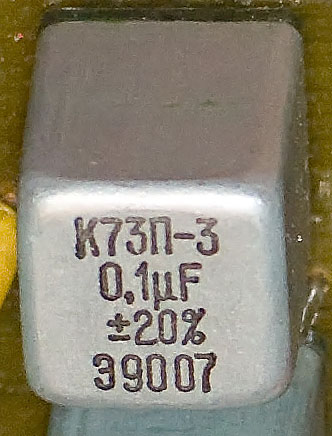

Подскажите, в ЦАП (см.фото) стоят ОУ AD844AN и AD845KN - возможно ли их, для проверки работоспособности заменить на что нибудь из этого:
LM4562, LT1355, OPA2604, AD823
Эти ОУ - совместимы?

Пока только на второе мое письмо ответил, видимо, не читал еще последнюю почту. По его версии, данный косяк мог произойти (цитирую):
> похоже вых. каскад себя неустойчиво ведет. с моим усилителем было
> устойчиво, в Вашим видимо нет. придется впаять по входу ад844 пару
> емкостей по 2000 пФ, похоже в данной реализации вых. каскада 844-ая
> сильно не любит ультразвуковую помеху по входу, но это уже не ко мне.

Подойдут такие конденсаторы в качестве С1 и С2?
КПЕ "Курсом Правды и Единения"
НЕТ!!! Надо по 2200 пФ а у вас 0,1мкфПодойдут такие конденсаторы в качестве С1 и С2?
Посмотри фотку выхлопа с низу,там маленькие квадратики коричневого цвета - вот такие надо ставить,называются SMD NPO
типоразмер 0805.И ставить разумеется с обратной стороны.
Сделай фотку я тебе обведу то место красным фломастером
Благодарю за ответ, фото (ссылка) прилагаю. Буду заказывать эти емкости. Можете для примера ткнуть ссылкой - какие именно? Т.е. 2шт SMD NPO типоразмер 0805, 2200 пФ? Тогда С1 и C2 на плате - для чего? Может, тоже туда что то поставить?

Фото сделаю, если полезу паять конденсаторы Синяя точка - это конденсатор с нижней платы (не с выхлопа).
Красная точка - раз есть уже эти конденсаторы по входу 844, то почему Александр Петровский посоветовал их впаять? Странно
Зачем на схеме нужны С1 и С2?

SergioT, а может режим поменять джамперами? Судя по фоткам выставлен 20 бит, кварц 33,8688, и включен автоматический демфазис. Я бы снял на xs2 все джамперы кроме mode0, снял бы xs3.2 и поставил бы xs3.6. Глядишь, и полегчает. Как думаешь?
Да точно,обман зренияСиняя точка - это конденсатор с нижней платы (не с выхлопа).
Когда будет нормальная фотка тогда продолжим.Красная точка - раз есть уже эти конденсаторы по входу 844
потому что там могут стоять другие конденсаторы а не 2200пф!, то почему Александр Петровский посоветовал их впаять? Странно
Ты еще многого не знаешь,поэтому не всегда пленочные конденсаторы - это хорошоЯ только месяц назад узнал, что в мире существуют пленочные конденсаторы, и что это хорошо
P/S Я не понял ты уже оскон заменил? Оскон меняй,найди здесь ребят из Екатеринбурга может помогут тебе приобрести.

Хуже, если после замены ос-кона, останутся косяки с периодическим хрипом канала. Вчера, к вечеру, несколько раз тот же канал скатывался на хрип. Выключаю на 1сек, включаю снова - все нормально. Пока наиболее вероятный кандидат на замену - ос-кон.
P.S. Зато громкость канала теперь не падает, когда хрипеть начинает

обязательно
Суть в чем С1 и С2 имеют дублирующие их смд площадки внизу, если по каким либо идеологическим соображениям вы любите FKP2 или например KP1830 ставьте их но в парралель небольшую керамику на дублирующие пложадки, но вернее поставить смд 2200 пф NP0

там 1206 посадочные места.

По джамперам, должно работать так как стоит. Но можно попробовать уменьшить разрядность обмена данными между 1896 и 5842 до 16 бит.
Для этого снимите 2-й джампер на XS3 и OWL1 на XS2

Ну вот... мне уже приобрели 4шт 0805 Кстати, на фото - действительно на входе 844 стоит какая-то керамика. Выпаивать ее придется? Или можно прямо на нее 2200пФ припаять?
Щас попробую... сегодня канал захрипел слегка, выключил на 1сек - до сих пор все нормально, уже около часа... Может, всеже ос-кон?
