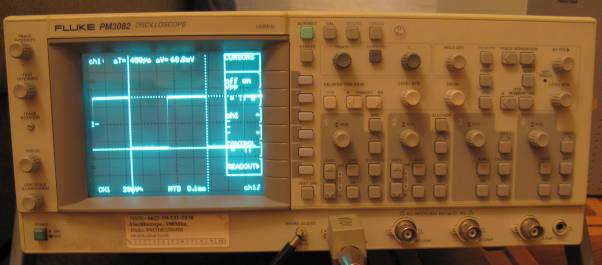

    так 0.2 ома это выходное,ERS,или импеданс?Реакцию на скачок тока нагрузки,длительностью например 1mS можешь показать?Не из симулятора,а с экрана скопа?

  12. #91

    У тебя видимо и осца то нет..
    да только 4 канальный телявизор березка, см аттач
