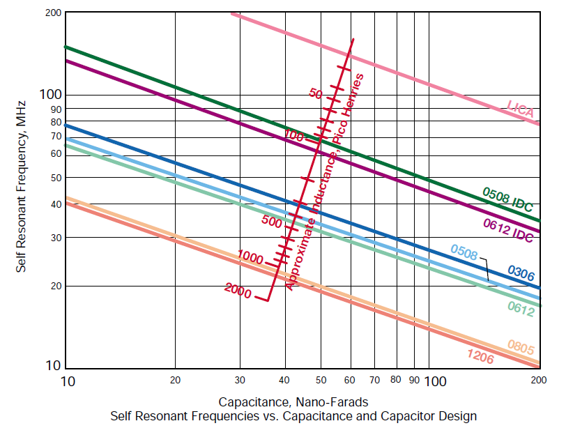

    Вы не пробовали иноземную керамику NP0 в питании? Сейчас такая дилемма - зашунтировать питание К71-4 больших размеров с не оптимальной разводкой и ловлей наводок, или NP0. На самой плате ЦАПа уже влепили NP0.

    Собственно, задумался - а какая последовательная индуктивность у 1206 NP0
    Обычно ~1nH (по разным данным/типам 0.8...1.2nH). С этой точки зрения 0612 гораздо лучше, хотя тоже далеко не предел.

    Спасибо, Николай. Очень полезная табличка!
