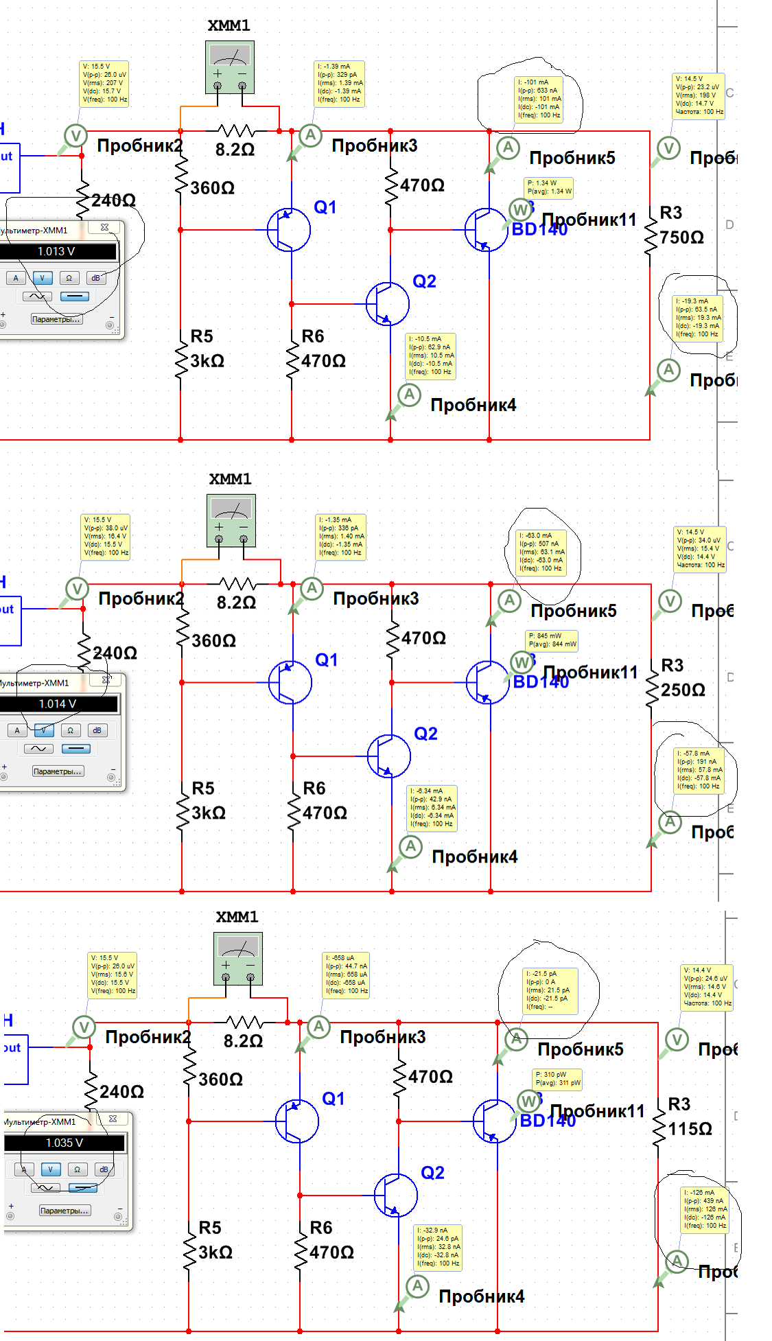

    Схема с мультисим рабочая, 2й шунт 3.9 Ом (что под руку попало, с 2.7Ом - не завелся, с 3.9 падение 480мВ), нагрузка 120 Ом (3й транзистор еле теплый). Отмотал дофига с вторички (2 витка), под нагрузкой 18в после диодов. Домотать если не получится, то оставлю 12в на выходе (да, в мультисиме прсмотреть надо, если пересчитает, то на плате и схеме скорректирую). Соберу по "+" плече, панельку ОУ и обвязку, ... отпишусь, что в "ИТОГО". Есть у знакомого отличные АС, послушаю сам или оставлю на прослусшку (с ОУ проблем нет, ИИП уже понравился, ИИП еще не "жарил" большими токами, но усь с 2х120Вт играет ровно, просад 3В из 39, по шуму БП как у ТОП Хеликс).

    Через последний транзистор "электронного конденсатора" должно течь примерно половина тока,от тока который потечет в нагрузку...если можно так выразится.

    По умолчанию Re: Электронный конденсатор
    Ток последнего транзистора должен перекрывать диапазон изменения тока нагрузки с некоторым запасом.
    Грубо говоря, на всем диапазоне изменений тока нагрузки, ток через шунтирующий транзистор прекращаться или снижаться до слишком малых значений не должен.
    Иными словами, через балластный резистор схемы не должен протекать переменный ток нагрузки.
  8. #487

    БлагоДарю за продвижение "по теме". Вопрос: 1 балансный резистор как вычитатель для 1 транзистора? 2 Падение 500-550мВ достаточное? Мультисим запустилась только при этих напряжениях, макетная плата почти так же. 3 От 1 транзистора какая зависимость, а от 2 ки, 3 ки?
    Я правильно понял, что в мультисиме и в макете эта модель не работает корректно, т.к. на 3 тр. 25-27мА, в нагрузке 130- 150 мА (100 Ом нагрузка)?
    какая величина в процентном соотношении, от тока который течет в нагрузку является минимальной?

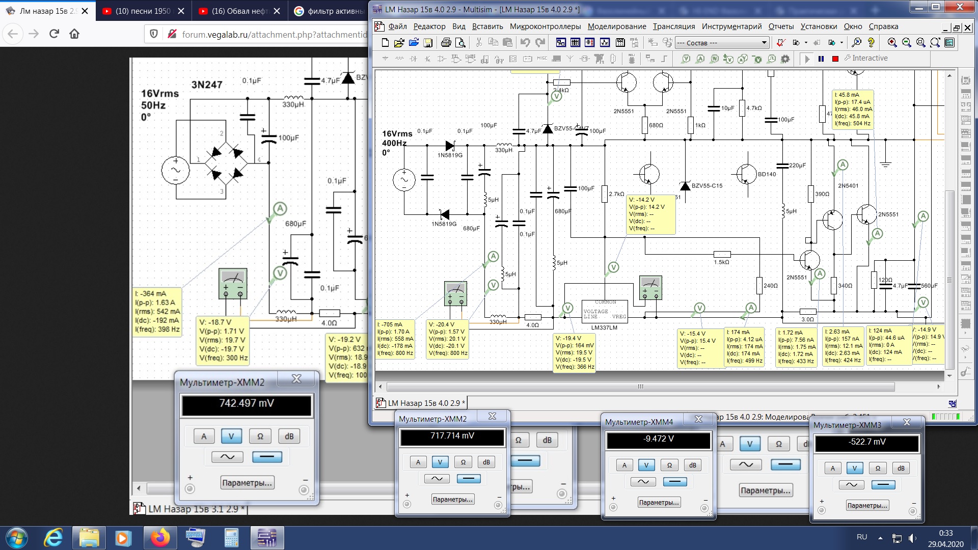

    Кстати, "где и как" считать Семигор на ветке, кажись этой, подсказал, если бы не он... мультисимка точно бы не заработала (и дальнейшее желание Назара делать)
    нагрузил на 120 Ом, ток 3 тр. поднялся до 45мА (почти в 2 раза), как то с Омом не связано.Нажмите на изображение для увеличения.

    Минимальный ток через шунтирующий транзистор нужно выбирать так, чтобы стабилизатор оставался в нормальном режиме. При чрезмерном снижении тока возрастает выходной импеданс стаба. Например в моей модели с транзисторами 2N3906/3904 начиная с тока 5-10мА дальнейшее снижение динамического вых. импеданса уже можно назвать незначительным.
    Важна не постоянная составляющая тока нагрузки, а переменная. Если у вас нагрузка постоянно потребляет 100мА, но в работе этот ток скажем изменяется максимум на 20мА p-p, то для шунтирующего транзистора достаточно выбрать ток так, чтобы он в результате изменений потребления нагрузки не опускался меньше минимального, о котором написано выше. Допустим если минимальный ток принять за 10мА, то прибавляя к нему 20мА переменной составляющей тока потребления нагрузки получим, что достаточно 30мА через шунтирующий транзистор.
    Я так это понимаю.

    Да, переменная составляющая, в т.ч. поэтому, чтоб ток не снижался меньше порогового предусмотрел балансную нагрузку на резисторах (по плечам разное потребление возможно, по факту разные номиналы). Отклонения "мультисим"/"по факту" можно списать на разброс применимых деталей.
    Предварительный усилитель (активные фильтры для поканалки, если в узч не получиться порезать) нагружу, отпишусь. Кстати, есть у кого платы на продажу ( на ОУ, на рассыпухе с джет 74 170 и подобное)? ADAU 1701 может слушали, а на каждый фильт по 1 шт? По профильным веткам закинул подобный вопрос, тишина. ;) Чтоб ветку не засорять, писать в личку (в т.ч. ссылкой поделиться, где можно плату поискать, купить).

    Назар дал идею, и она отлично работает...вот зависимости,и все хорошо моделируется,если понимать на что обращать внимание.

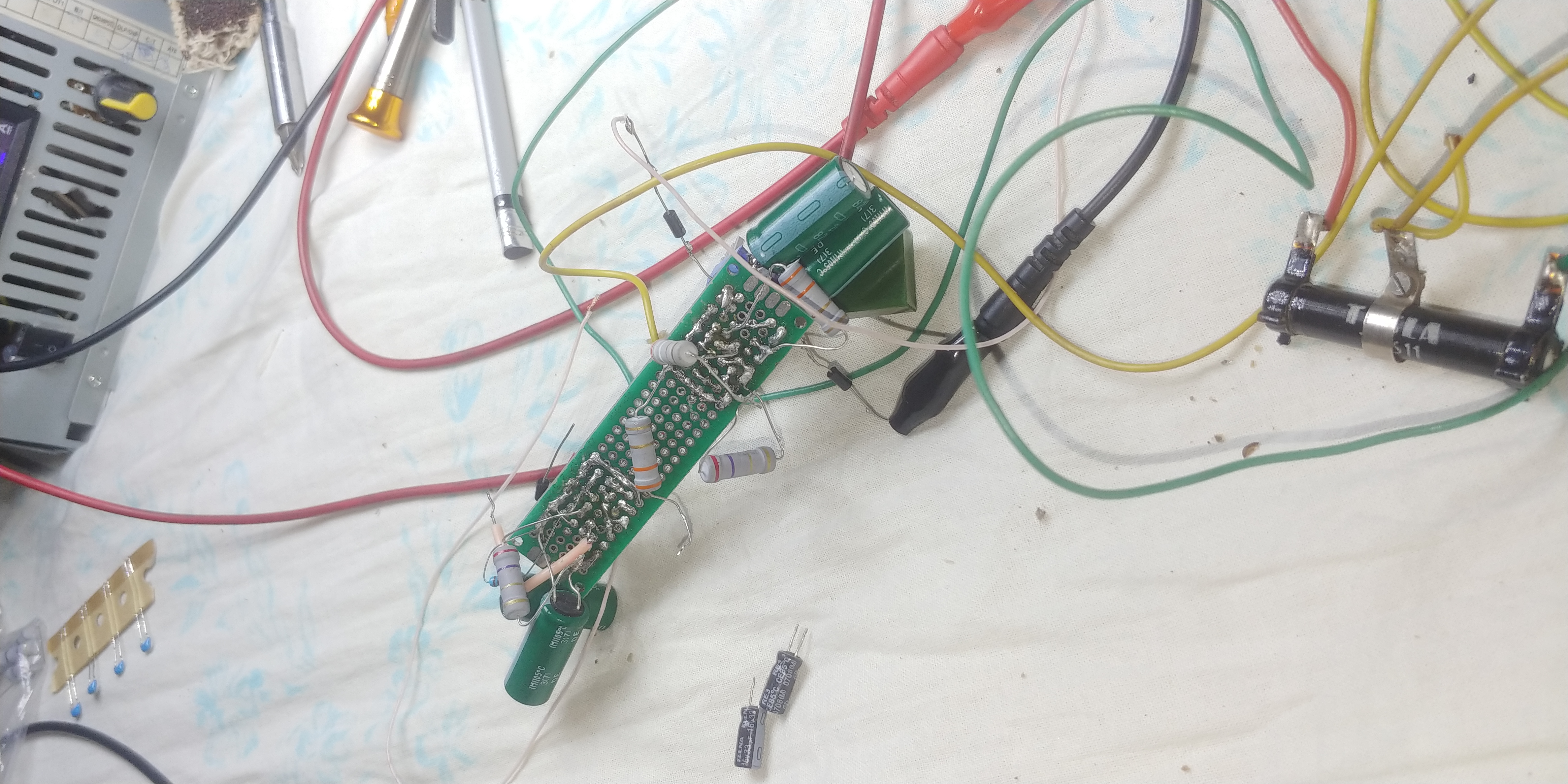

    Почти по теме, точнее виновник темы:
    Слепил пред с разделением на 2 канала (настроено на 300Гц, регуляторы присутствуют) на джет 170, ему Назар должен понравиться... ослик ждет своих героев.
    симка
    https://yadi.sk/d/uB4gBAVE2w_SxA
    БлагоДарю участников и помощников.
    С 1 мая.
    Последний раз редактировалось Звук; 01.05.2020 в 21:52.

    На шунте 1в. Буду знать. А опорное с ЛМки снимать не проще? На 120 Ом 3й транзистор разве открылся? Уменьшай шунт, открой его (у меня с 4.7 Ом не запустился в макете на 120 Ом, правда немного другие детали стояли). Я симку делал только на нагрузку 100- 150 Ом (предполагая вешать баланс, по надобности). Активный фильтр еще в расчетах и не определился в выборе (в приоритете готовую плату сразу купить или кит) или что то еще для поканалки.... Может пересчитаю на другие токи. Твоя симка точно В ДЕЛО.
    Не обязательно 1 вольт.На картинках показаны зависимости протекания тока в данном случае через 3 транзистор от тока нагрузки,вся схема включая нагрузку (на картинке) всегда должна отбирать одинаковый ток,что отражает вольтметр подключенный параллельно резистору, для наглядности.На 3 (нижней) картинке шунт уже не работает,так как через шунтирующий транзистор уже перестал течь ток,а весь течет в нагрузку(и падение напряжение на резисторе увеличилось).Привел для примера.

    По факту: в макете шунт 7 Ом (как Вы рекомендовали): нагрузка 150 Ом, потребление 130-мА, падение на шунте 650 мВ. Замерить ток на 3 (2,1) транзисторе затруднительно (не предусмотрел сразу макетируя), нагрев только на нагрузке, ВСЕ транзисторы холодные, а при шунте 3 или 4 Ом сильное возрастание потребления (1А) и нагрев 2 транзистора и шунта. Вопрос: А включаются ли они, вообще, при шунте 7 Ом (мультисим показал, что НЕТ)?Нажмите на изображение для увеличения.
    Вопрос по электролитам, заметил, что в опрорном делителе (лм и 1 тр.), при наличии электролита 100мкф (элна силмик 2, куплен в Митино, цокольный этаж), Назар не запускался, без него проблем с запуском нет. Подбирая емкость от 10 до 33 мкф, на тестере келна (заводской, Ю. Корейский клон элны) лучше элны РЕ2 и РЕ3 (снятый с плат муз. центра панасоник, Китай, но все же...). Меньше емкости от 16в нет, есть видеокарты, но перегревая феном, сдуть не получилось, болгарку в дело позже применю). Вопрос, что за гусь такой "Келна" (ставлю их, т.к. оригинальнось элны под сомнением и, вообще, "не верю я в рекламу бренда", тем более одни фейки сейчас и где даташиты на ничиконы и элны)?
    Последний раз редактировалось Звук; 05.05.2020 в 16:22.
