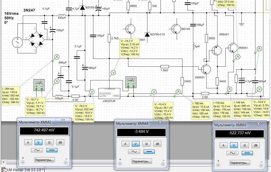

Название:	Лм назар 15в 2.9 Ом.jpg
    Вопросы:
    1. Диодный мост или 2 диода (ИИП), есть разница в пульсациях?
    2. В публичных схемах ИИП после диодов и перед индуктивностью, вообще, нет электролита. 100мкФ (ничикон ФМ) достаточно (ток максимум 0,2 А) или нипон KZE 680мкФ (стоят до и после шунта ЛМ)?
    Что в данном случае есть "ИИП"?

    Источник импульсного питания (DC-DC преобразователь в автоусилителе)

    А чем обычный 317/337 не устраивает?

    По умолчанию Re: Электронный конденсатор
    С нормальными электролитами - дороже получается и места поболее занимают (ещё ЦАП по 4 линиям питать надо).

    А в чем у вас затруднение в расчете стабилизатора?

    Насчет места конечно спорный вопрос, особенно если в smd корпусе использовать. А питание цапы по каким линиям?
    Там на схеме написано 50 Гц. Зачем?

    Надо было быстро скрипт сделать, с 40кГц мультисим долго симулирует (поставил 50Гц, за секунды выходит на финиш).
    Так, 2 или 4 диода после вторичной обмотки? Витки от,- до мотать не проблема. 1N5819 на 40В не мало, пуш пул без стабилизации напряжения, на борту может подняться от расчетных 17В на 20%, т.е. до 21в. Шунтировать на входе керамикой, плёночным (вторичную обмотку)?
    Поставить снаббер перед дросселями (после диодов), 2,2мкГ и 100мкФ?
    Так ты вроде про диоды писал, да и на схеме я никаких импульсных источников не вижу.
    Тебе говорили - выкинь детскую игрушку.
    В ИИП? Может и один.
    От топологии зависит. В форвардах одно, во флайбеках другое.
    Мост на 4-х, даже если можно, редко ставят там где большие токи - из-за двойного падения напряжения на нем.

    Петля обратной связи по напряжению - вредна УЗЧ, шим. Есть инфа, что "Пионеры" достигают стабилизации по выходному напряжению в DC/DC автоусилителях (не стандартно, т.е. как у всех). Коррекция до шим ключей, после вторичной? Проехали, это не по теме.
    То, что применимо в 50Гц от синуса, в ИИП применять не корректно. Это я о диодных мостах и их подключению с вариациям вторички. Да, 2 диода, по ходу, меньше грязи. (Чисто не там где убирают, а там где не сорят. В общественной бане, в детсве прочитал. Почти шутка.)
    По диодам, если не шотки, а медленные диоды и шунтировать керамикой/ не шунтировать? Падение и тормознутость... а тут ёмкость "заливает" сверху пики?
