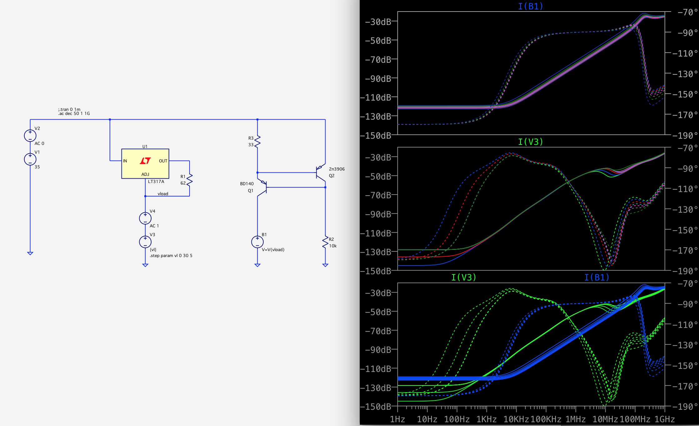

    Где же там источник тока, если это обычный стабилизатор напряжения на LM317 в даташитном включении?
    +1
    Такой что-ли? Не знаю, подумать нужно.
    ООС помедленнее, но поглубже против побыстрее, но помельче:
Название:	lm vs bjt.png
  3. #442
    Завсегдатай Аватар для Pest
    02.07.2009
    Архангельск
    2,105
    По умолчанию Re: Электронный конденсатор
    На НЧ можно улучшить схему на транзисторах, добавив резистор и конденсатор как на схеме Бендеровца. И я полагаю, в плане паразитной емкости вход-выход источник тока на 317 проиграет (хотя не знаю, на сколько это важно в железе окажется).
    У меня как-то слова "НЧ" и "конденсатор" в одном предложении не уживаются
    Ну и плюс на графике выходное (не совсем, но почти) сопротивление, на которое тот резистор и конденсатор никак не влияют

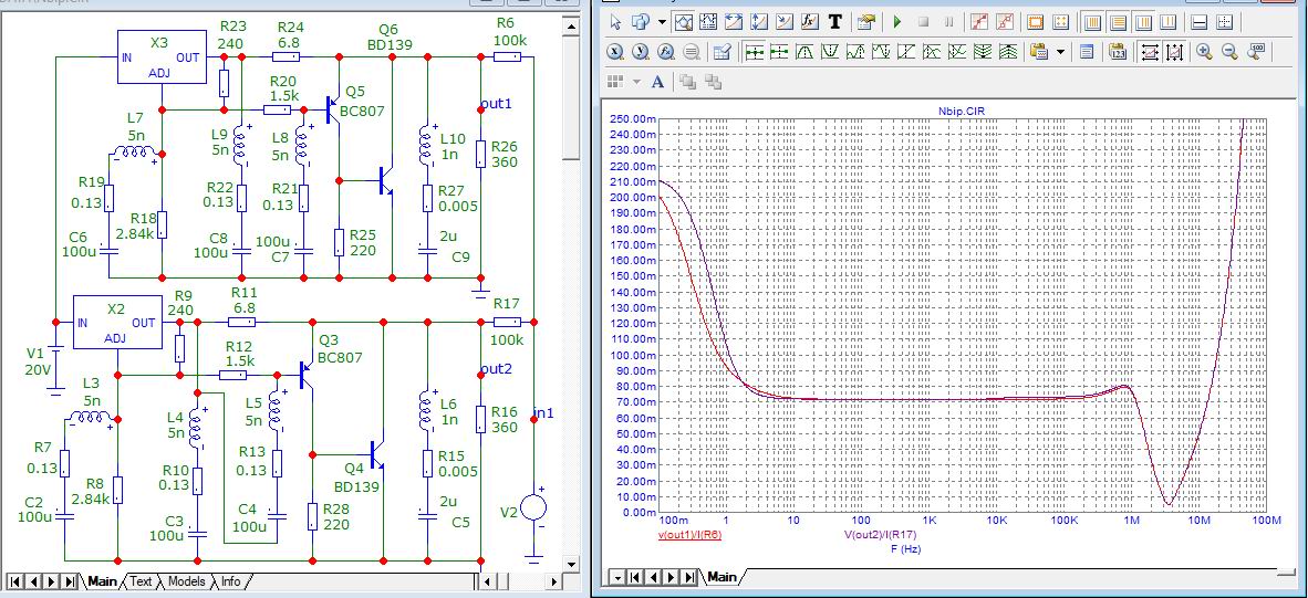

    Конечно стабилизатор. А вот дальше - не совсем обычный параллельный стабилизатор, поскольку он не стабилизирует непосредственно выходное напряжение, а стабилизирует падение напряжения на шунтирующем резисторе. В результате ток потребления всей этой штуковиной не зависит ни от нагрузки ни от входного напряжения. Выходное сопротивление низкое, поскольку ЛМ-ка работает постоянную нагрузку. В добавок, выходной частью используется малошумящая опора LM317.

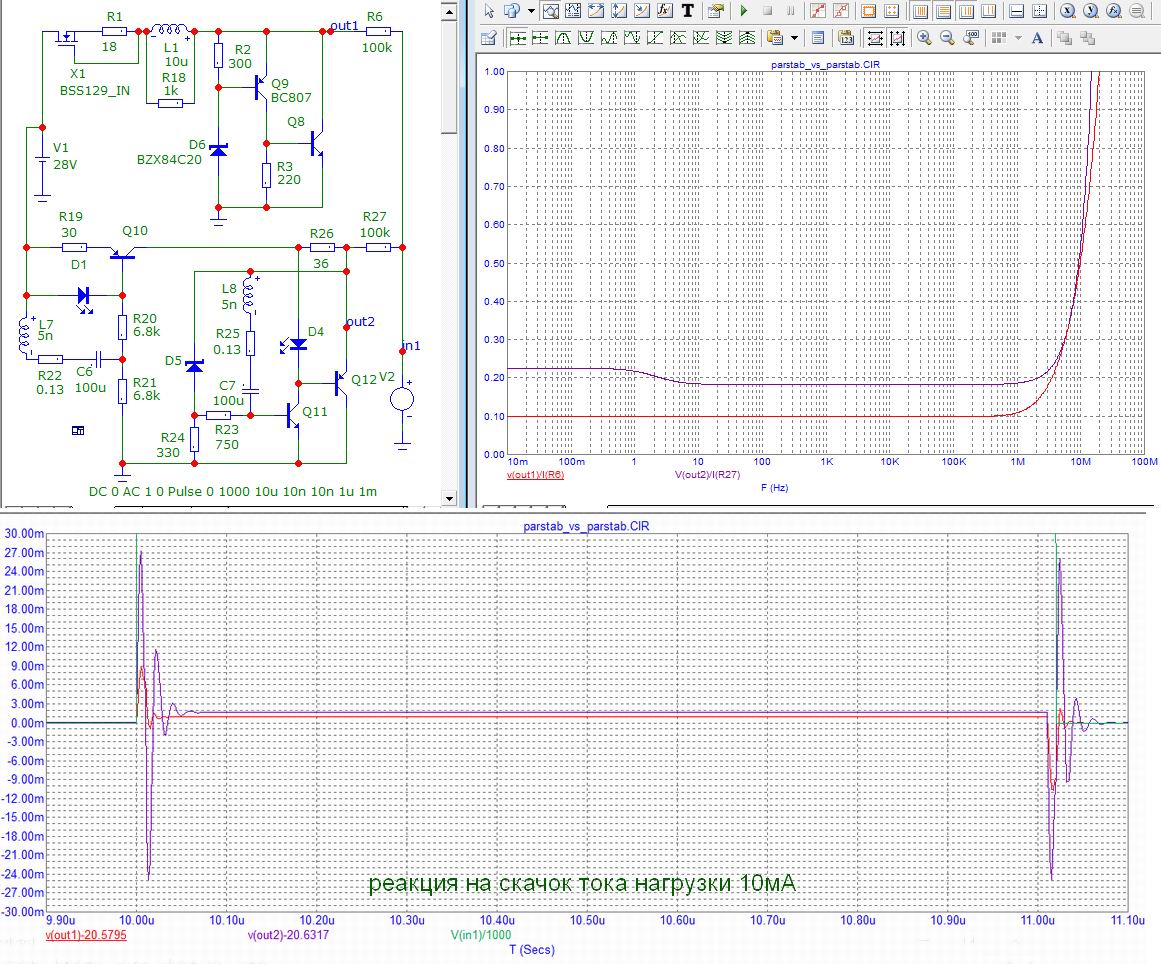

    Цитата Сообщение от Dillar Посмотреть сообщение
    Игорь, с вашей подачи у меня получился параллельный стабилизатор с каскадом Назара.
    Да вобще-то и обычный параллельный стаб неплохо работает
    Конечно, а последовательный для облегчения его работы добавлен.
    Это справедливо только на постоянном токе и очень низких частотах. Чуть выше по частоте БЭ переход первого (сравнивающего) транзистора каскада за счет конденсатора в базе оказывается включен между выходом и землей, наступает стабилизация выходного напряжения. Этим достигается низкое выходное сопротивление. Стабилизация же тока потребления выходит из принципа действия параллельного стабилизатора, который стабилизирует напряжение на нагрузке. Автоматически получается, что любое изменение тока через потребитель стремиться вызвать изменение напряжение на выходе параллельного, тот стараясь напряжение поддержать пропорционально изменяет ток через регулирующий транзистор. В итоге суммарный ток параллельника и нагрузки не изменяется. По-моему как-то так...
    В принципе согласен. Но, вот я перецепил этот конденсатор на выход LM-ки и выходное сопротивление практически не изменилось. (Конечно PSRR в таком включении будет намного хуже).
    02.07.2009
    Архангельск
    2,105
    Что там, что там по переменному току потенциал земли (пока LM и C8 работают). Но да, PSRR и шум с таким включением сильно ухудшаться. В принципе тоже самое по смыслу будет, если на Vin этот конденсатор перенести, только хуже
