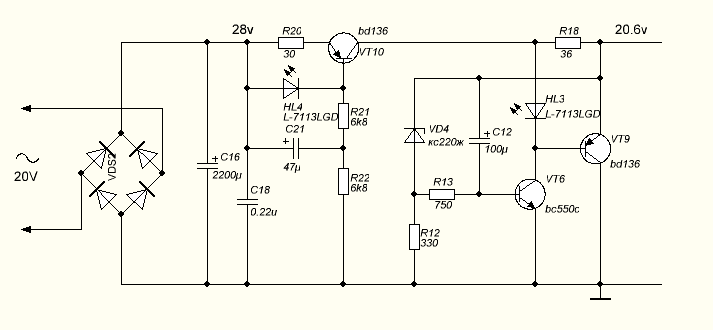

    Использовал идею Назара и решение https://forum.vegalab.ru/showthread....=1#post2420130 Семигора.
    Получился вот такой параллельный стабилизатор:
  12. #431
    Завсегдатай Аватар для Pest
    02.07.2009
    Архангельск
    2,105
    По умолчанию Re: Электронный конденсатор
    Такое уже было, только в более вразумительном виде: http://www.audio-perfection.com/foru...32520#pid32520
  13. #432
    Новичок Аватар для Dillar
    01.10.2014
    В приведенной вами ссылке от идеи Назара ничего нет, так что это совершенно другое решение.
    Я тестировал стабилизатор с обычным шиклаем на выходе и с каскадом Назара.
    С каскадом Назара получился лучший результат.
  14. #433
    02.07.2009
    Архангельск
    2,105
    Параллельная часть такая же в общем, как у Назара. Только схемотехника чуть упрощена для симуляции. В целом мне кажется это хорошим направлением - использовать источник тока заместо LM317 и резистора (хоть и не столь лаконичным). С точки зрения работы схемы на реальной печатной плате в реальном устройстве.

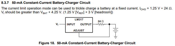

    У Назара "перед ним" стоит не последовательный стабилизатор, а источник тока для параллельного.
    Где же там источник тока, если это обычный стабилизатор напряжения на LM317 в даташитном включении?
    А чем источник тока на LM317 хуже чем на вышеприведенной схеме?
    Такой что-ли? Не знаю, подумать нужно. Но меня бы и на двух транзисторах источник тока вполне устроил.
