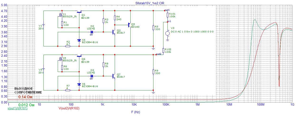

  21. #400
    21.01.2004
    Ижевск
    3,551
    По умолчанию Re: Электронный конденсатор
    Всем привет!
    Вот идея еще одного варианта подобного стабилизатора, (без LM )
    Добавил вариант с одним транзистором в параллельном стабилизаторе и картинки для сравнения.
ID:	307146   Нажмите на изображение для увеличения.
ID:	307239   Нажмите на изображение для увеличения.
