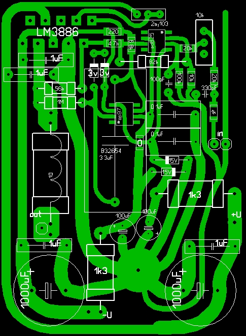

    Новичок Аватар для alti
    29.07.2009
    27
    По умолчанию Re: LM3886:Усилитель выходного дня Lynx - выбор операционников
    1. Развёл плату усилителя на базе LM3886. Хотелось бы услышать адекватную критику оной.
    2. На какие другие ОУ можно без потери качества заменить AD825 и OP97? Можно ли использовать для этого AD811, AD711?
    Завсегдатай Аватар для Vovk
    24.12.2004
    Зеленьій клин
    2,857
    Напоминает, то ли осьминожка, то ли водоросли... Что-то из серии водный мир.
    Блокировочные конденсаторы в плечах питания стоят достаточно далеко от выводов м/сх. Если убрать котушку индуктивности на выходе (или перенести ее куда-то), то их можно поставить таки ближе (на место катушки, например) - и с них будет толк.
    Заодно, выход укоротится, и не будет идти рядом с проводами питания. Но это уже мелочи.

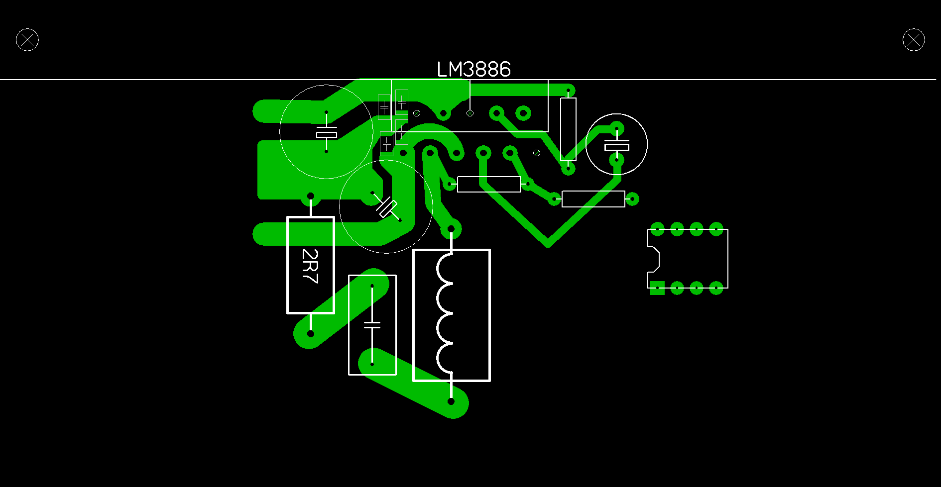

    Спасибо, просто лучших ОУ чем эти, нет.
    Из #7, #13 человек тоже остался доволен.
    LM3886+OPA134
    for alti, я вот так обычно делаю. Поближе к ногам МС. (печатка не доделана)

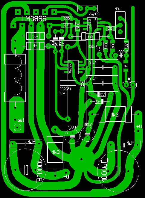

    29.07.2009
    27
    Так и назовём
    спасибо ;)
    В моём конкретном случае имеются довольно жёсткие ограничения на ширину платы. Так что придётся доводить до ума свою:
    Новый вариант печатки:
