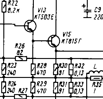

    схема А6 или А7, V15 по схеме 815Г, стоит КТ961В на прозвон Б+(-) - К = 3 ОМ
  17. Гость
    По умолчанию Re: амфитон а1-01 - один канал хрипит, помогите!!!
    - вот и замени его на 815 или 817

    KRAB, приветствую! Вообщем, замена V15 на рабочий кт961в ничего не дала...
    точнее, дала, но не то что хотелось бы... теперь на выходе 15 вольт. ощутимо греется v3. голову уже всю сломал, проверяя правильно ли все припаял - вроде правильно. Что же такое может быть и как же это найти? ну очень хочется разобраться...

    - проверять еще раз, другого пути нет. Смотреть по схеме режимы по-постоянному току, наверняка транзистор где-то еще пробит или "сопля" при пайке.
    Выходные тр-ры отключены?
