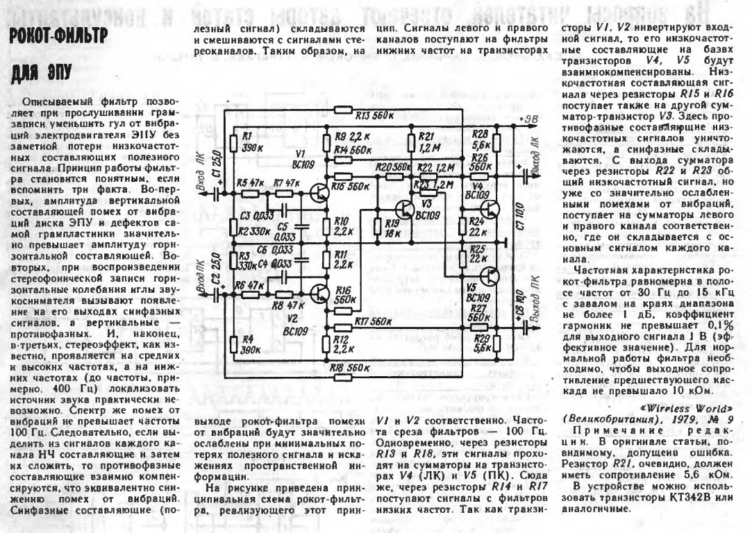

    Ну, в "электронной музыке" (для моей вкусовщины это смешное сочетание слов) - да, там что угодно может быть, не спорю Но я говорил только в нашем контексте, то есть только про пластинки - мощный низкий бас на виниле не может быть в противофазе. Нет, какая-то свобода, конечно, есть, но ограниченная. Точных чисел я не знаю, так как археологией не занимаюсь. Остались лишь детские воспоминания Вот, например, про рокот (я ранее имел в виду другую статью, но совсем не помню источник, а эта - на ту же тему).

    Если предположить, что на 5-м треке фаза одного из каналов всё-таки перевёрнута, то, очевидно, мы имеем тот редкий случай, когда это положительно сказывается на звучании. Возможно, именно по этой причине трек попал в тестовую сборку.
    Надо будет интереса ради послушать другие композиции в противофазе - быть может, какие-то из них тоже зазвучат интереснее.
