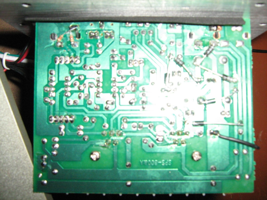

    Имеется активная акустическая система с сабвуфером Dialog W-3000 Silver
    Output power: 25W+2*15W(RMS)
    Проработала почти год. не падала. не обливалася.
    Проблема: перестали нормально работать сабвуфер и выходы правого и левого сателита (оба сателита с усилителем от старых топдевайс работают нормально).
    Сабвуфер и левый сателиты просто гудят, но сабвуфер выдает "тыц-тыц музыки" на фоне своего гула. Сателит постоянно гудят.
    Я проверил: открыл заднюю крышку и просмотрел плату - видимых "сгораний" и обрывов нет.
    Со стороны пайки на плате припаены доп. резистры и еще кое-что.
    Да усел на трех ТДА2030, и как мне кажется у трансформатора мощности мало (13V 2.5A). Сами тда2030 менял все три и толку нет .

    Замени конденсаторы фильтра питания и замерий питающие напруги ТДА2030 и ОУ.

    TDA меняли на заведомо исправные ? Те что поподались мне обычно дохли именно изза TDA(хотя дох там обычно один канал). А с правым каналом у вас что,просто тишина ?

    Замени конденсаторы фильтра питания это которые по 3300мкф 25в если это то менял , тда менял сегодня третий раз толку ноль серавно левый гудит саб тже, правый както тихонько подгуживает . и одна тда задымилась через менуту как я включил та которая на какойт из сателитов работает . замерию напрежение чуть поже друг над найти мультиметр дет посеял . Што такое ОУ?

    ОУ-операционный усилитель. Это микрухи на плате. Вообщем питание на тда меряйте как вам уже сказали. Также неплохо при отключеных динамиках замерить постоянку на выходах каналов(думаю она у вас есть). Заодно проверте на предмет пробоя диоды напаянные сверху платы(если не ошибаюсь в тех что мне попадались они были распаяны с шин питания на выходы тда). Можете выпаять две тда , оставить одну и разбираться с проблемой. Допустим оставляете только правую (которая живее всех как я понимаю) и впаивате из канала саба и левого. На мой взгляд легче будет.

    А гудёж появляется, когда вход подключен к источнику сигнала или нет? Поищи обрывы дорожек, непропаи...

    гудеш как только в сеть включаю сразу появляется без подключонного источника сигнала.

    Осциллограф есть? Надо посмотреть, что на входах микросхем 2030, и входах обоих каналов на регуляторе громкости, может оттуда переменка лезет. Ты сделал то, о чём я выше писал?
