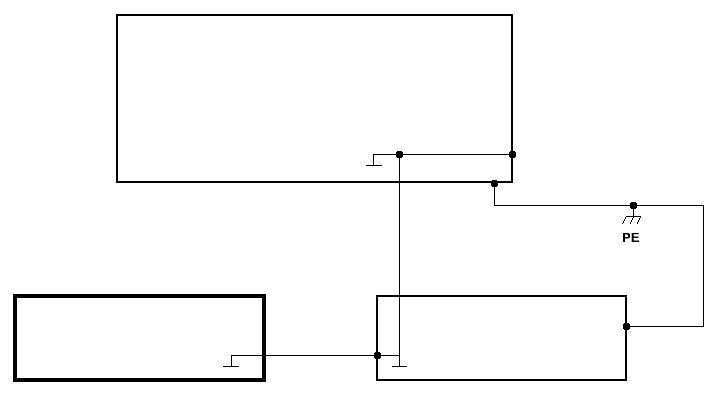

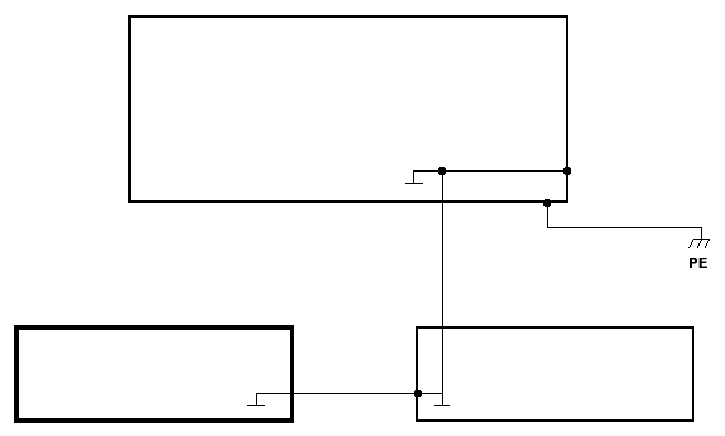

    Господа. Позвольте вновь оживить тему.
    Купил ЖК телевизор. Иногда теперь его подключаю к самодельному тракту. Предусилитель(ламповый А) - усилитель А - колонки, ибо чего-нить пороще для телевизора сейчас не имеется.
    Ни пред не усилок не заземлены(PE). У предусилителя минус пинтания сидит на корпусе помогает от наводок.
    Пока ничего страшного. Но вот тут начитался про то как люди разъемы жгут HDMI и пр. цифровые на теликах при подключение к аппаратуре с разными потенциалами на корпусе. Что посоветуете?
    -заземлить пред? Но тогда получиться земляная петля. Впринципе, мне не критично качество звука при просмотре фильмов так что лучше зазелить, но эта же петля будет сохранятся при прослушивание музыки с других источников. Как быть? Хоть на выключатель землю сажай .
    Извините, читал тут много доводов о том, что нормальной аппаратуре не нужно заземление и прочее и прочее бла бла бла, поэтому и сделал все без него. Но в нашей жизни мы встречаемся с устройствами не подверженными нашему влиянию и им начхать на хороший звук. Приходится принимать нормы безопасности - жалко дорогие игрушки типа ТВ.

    По умолчанию Re: Заземление и зануление аудио аппаратуры
    Именно так. Качество звука может пострадать.
    Земля у Вас развязана от сети сетевым трансформатором. Перетыкать разъемы при выключенной аппаратуре никакого риска нет, а при включенной еще неизвестно в каком варианте риск больше - если в усилителе корпус заземлен на средний контакт сетевого разъема, а какой-то умник поставил конденсаторы в фильтре питания 220 В с нуля и фазы на землю (для борьбы с сетевыми помехами), то может выгореть как при включенной аппаратуре, так и при выключенной. Смотря как сетевой выключатель подключен и зашунтирован ли он кондером Мало того, в некоторых домах нейтраль и ноль звонятся тестером накоротко - это легко проверить, отключив питание квартиры пакетником.
    У меня все сделано без подсоединения на земляной провод розеток и за много лет ничего не сгорело при коммутации, хотя, бывало, цеплял что-либо включенное в розетку, находящуюся на противоположной стене комнаты, забывая вырубить питание - а тут риск всегда больше.
    Кстати, многие брендовые изделия сделаны также. В моем проигрывателе ADCOM, к примеру, средний контакт в стандартном сетевом разъеме (как у компа) вообще отсутствует, а корпус тяжелый и полностью металлический. В брендовых усилителях тоже видел такое.
