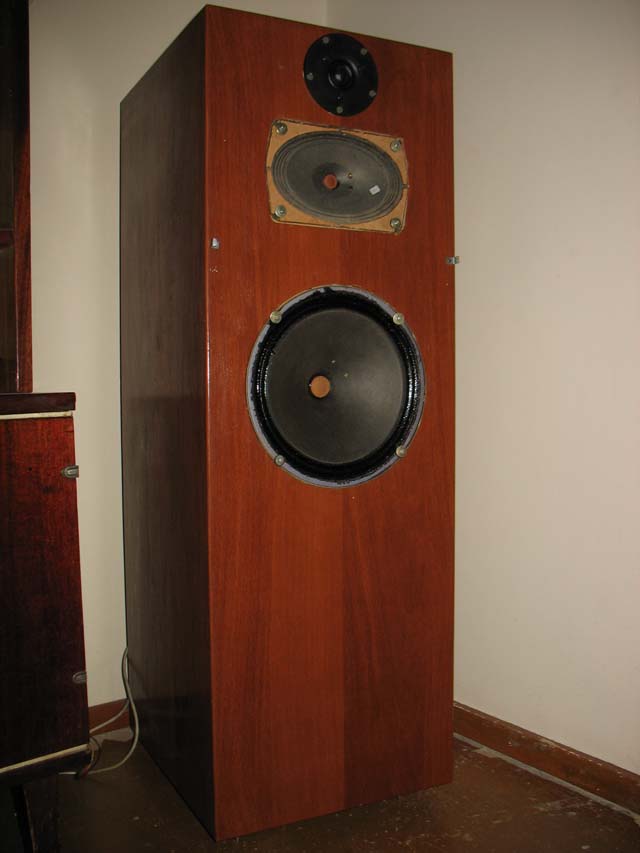

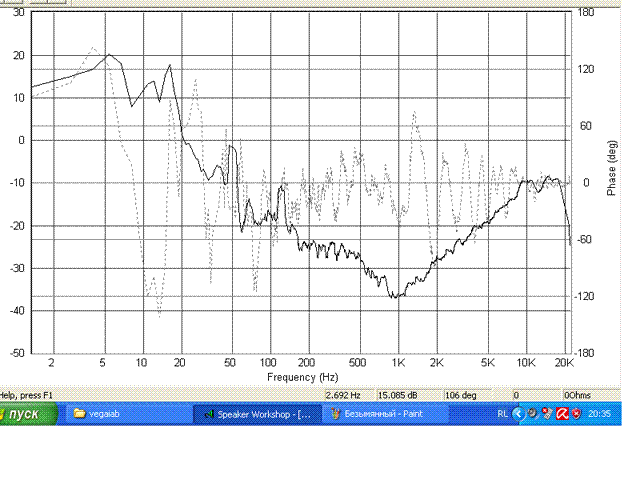

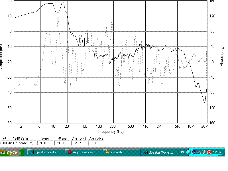

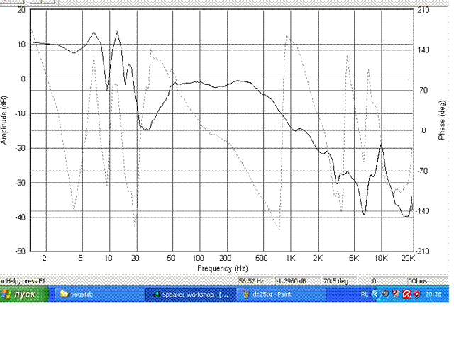

    По умолчанию Активная трехполоска на lm1875 6гд-2 ПАС, 3гд-32, vifadx25tg
    Всем привет. Довел колонки до ума, я думаю,буду выкладывать замеры и все остальное, графики сглажены 1/6 октавы

    Гонял на 15 вт благо дома нет ни души искажений не слышно бас просто тяжелый, бъет по телу,вч оч направленые наверно неудачное расположение сч динамика хотел чтобы по вертикали была сцена, комната 5*4 заглушена ковры мебель итд, в проекте перемены с расположением сч
    Точно?
    Неудивительно ... Графики свои не прокомментируете? А то коллектив в замешательстве

    По умолчанию Re: итоги 6гд-2, 3гд-32, vifadx25tg
    Дамир! А у средника разве не шире зона излучения при вертикальном расположении?
    У 6гд-2 бас тяжелый?По моему -самый панчевый басовик,я его резал на киле - отличный бас.На 500 он как то не раскрывается,да и у Вас на графике видно,-он только-только вышел на полку,а его порррэзали,панимаеш.
    Тут скорее по общему балансу впечатление...(Сравни 48...70, 200...500 и 1...3к на последнем). Внеосевые бы ещё глянуть...
    Южный
    Да,вроде,6гд-2 с 0.5 кила валится(первый график),а 3гд начинает с полутора петь.
    Или я не прав?

    Аватар для Дамир
    15.05.2009
    Ташкент
    Тяжелый в смысле очень напористый! Атака просто словами не передать, 3гд-32 начинает от 500 работать до 7.5 к.
    Добавлено через 11 минут
    Наверно я не правильно, выразился, слушал концертный альбом, динамика эмоции, мельчайшие звуки из зала все слышно, графики замеряны 6гд-2 отдельно 1см, 3гд-32 и vifa 1мет. И еще всю колонку тоже 1мет. Провал на 150 наверно из за комнаты, 6гд резал на 500, потому что 3гд отлично играет от 500 до 8к

    Цитата Сообщение от Сергеев Сергей Посмотреть сообщение
    Здорово! средник бы повернуть
    и еще я бы попробовал обраезать 6гд-2 на 100-150 герцах . А выше 3гд-32.
    А зачем? 6гд отлично до 1к играет а вот 3гд хотелось разгрузить, если она будет низко играть то уже не то будет на верхнем сч диапазоне, vifа немного подвела низкая отдача, резал 2порядком, на 7.5к схему выложу позже, сейчас просто на работе.
    Добавлено через 5 минут
    Да с расположением 3гд немного не подумал, наверно буду делать вертикально, еще хочу попробовать вырезать прямоугольные отверстия сбоку сч бокса на колонке, типа открытый ящик, как думаете стоит или нет?

    Аватар для Дамир
    15.05.2009
    Ташкент
    А за каким ему (3гд-32) отверстия сбоку,если он от 0.5-1кгц начинает петь.
    Даешь 6ГД-2 до килогерцу!
    нет петь по начинает у меня от 400 ниже уже завал я мерял в ближнем поле, а открыть сбоку хочу может сцена пошире станет?
