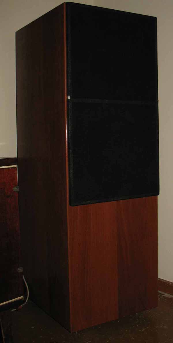

    Всем привет. Довел колонки до ума, я думаю,буду выкладывать замеры и все остальное, графики сглажены 1/6 октавы

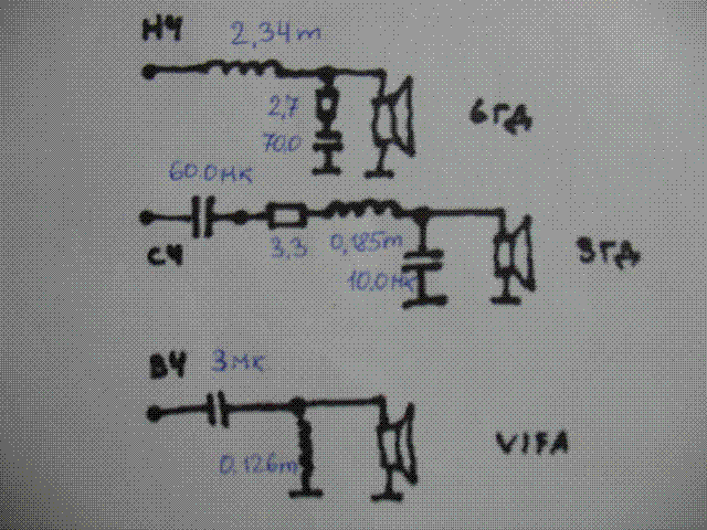

    Вот схема фильтра. Все было много раз переделано, в нч, сч стоят электролиты frolyt, по звуку доволен, на работе достал работали с 71 года а емкость 120-140 мкф! открыл один, он совершенно свежий! катушки от каких то старых советских колонок провод 1.2 мм нч катушки с сердечником как раз влезли пластины от ТВЗ, провода меньше ушло да и мощность небольшая, можно на сердечнике. вч мбго и к73-17, дешево и сердито короче говоря, сегодня слушал козлинное сопрано radiohead придратся не к чему! Проигрыватель onkyo7355 усилитель tda 7293 с т-оос.

    Цитата Сообщение от Сергеев Сергей Посмотреть сообщение
    3гд-32 хорош как широкополосник. А если резать от 500, то есть варианты лучше. Может лучше применить динамик с более легким диффузором- 2гд-38, 2гд-40, 3гд-42 (отличный дин для сч)
    Дырка сбоку вряд ли поможет . лучше небольшой щит.
    Ну с 500гц это условно, спад очень пологий, по сути он играет до 200гц -6db,через 60 мкф два по 120мкф последовательно, мид бас отыгрывает на ура, сшилось все очень ровненько, думал будет подъем на полосе раздела, а его нет! 6гд делал раздел и ниже 300 и выше 800,мне не очень понравилось, немного размазаный звук получается. Есть вариант сч установить вертикально и лицевую панель для сч бокса сделать V-образную но вч динамик будет еще дальше от центра сч, а раздел великоват 7.5к, наверно еще поэксперементирую!

    Дамир!На каком варианте с 6гд-2 остановился,от кила?
    Аватар для Дамир
    15.05.2009
    Ташкент
    По умолчанию Re: итоги 6гд-2, 3гд-32, vifadx25tg
    Нет остановился на 500 гц, мне лично так больше понравилось с 3гд-32, хотелось чтоб 3гд играли пониже и у 6гд меньше нелинейных искажений, получается более слитное динамичное звучание и сцена объемней, хотя 6гд и до 1к неплохо играет.
    По горизонтали на щите рядом два 6ГД-2, выше между ними впритык, ЗА ЩИТОМ ,- варф пищала, фильтр 2го порядка, 6.8мкф и -0,22 мгн.
    Можно врезать в басовики катушечку, 0.33-0.47мгн но играет и так.
    Пищала смещена вглубь, поэтому полезно в плане сшивки это решение.

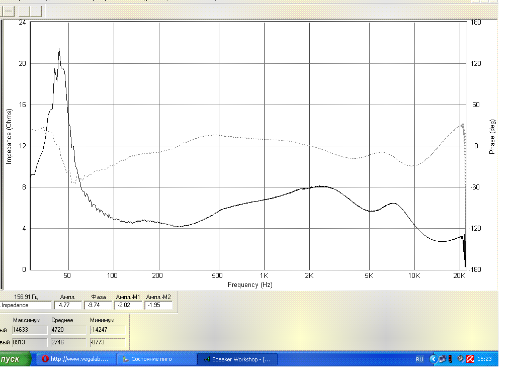

    Для UP*а и для интереса, а никто не мерял 6ГД-2 хотелось бы полный букет параметров "полистать"
    Цитата Сообщение от Дамир Посмотреть сообщение
    Объем чистый на 6гд-2. 102 Литра с заполнением ватой в районе 130
    В свое время делал так. У меня в этом случае резонансная частота была в районе 47...50 Гц, при Q около 0,8..0,9.
    ---------- Добавлено в 23:08 ---------- Предыдущее сообщение в 23:05 ----------
    Я мерил, но очень давно это было. От головки к головке сильный разброс. fs порядка 34...38, Qts высокое, не помню, сколько. Применял -Rвых. С ним все было ОК.
    вот. второй парный - не помню где измерния, но очень близко
    сд линейкой не измерял, лень; взято из датащита какой-то 10"
